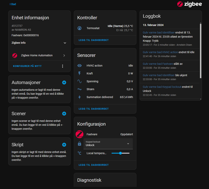

On 17/08/2023 at 13:09, Teknor said:
Har selv ikke away-mode, men styrer disse med tidsplan gjennom døgnet ved å endre termostat-temperaturen opp og ned. Automation fikser away mode ved å sette temperaturen lavt når vi er bortreist.
Off-topic men likevel relevant tema: Min erfaring er at keep-alive bedrer stabiliteten på disse termostatene betydelig (HA, ZHA og Sonoff 3.0 dongle).
    keep_alive:
      minutes: 1

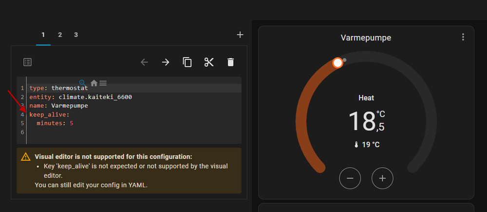

Hei, jeg har samme problem med at disse termostaten blir utilgjengelige, men jeg finner ikke ut hvor jeg kan sette keep_alive?
