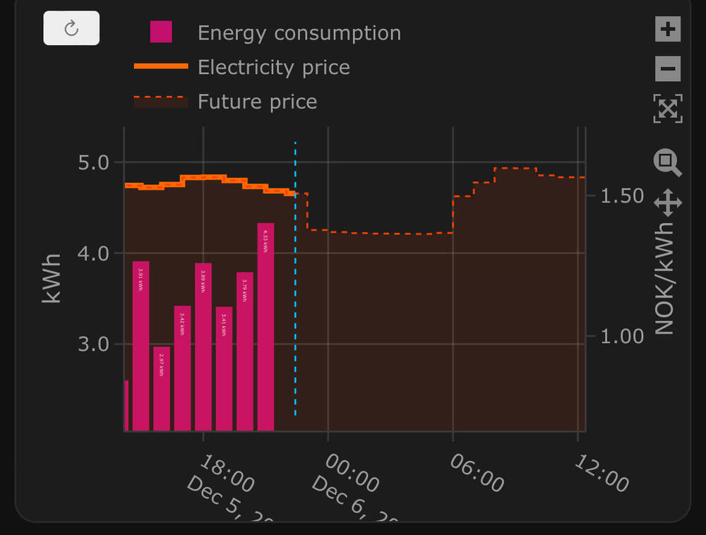

MagnusO2 Skrevet 4. desember 2023 Del Skrevet 4. desember 2023 (endret) Kjempefin template som tar høyde for strømstøtte, men har et par spørsmål: - Tar den høyde for bevegelige helligdager? Klarer vi få til det? - Hva med sesongjustert nettleie? Ser du har med et påslag for dag natt, men dette endrer seg (i alle fall hos BKK) med årstid. Jeg lagde en template en gang som KUN regner ut den sesongjuterte nettleien, kanskje du klarer å slå de sammen til en komplett template for alle variabler? https://pastes.io/ykspagokfq Endret 4. desember 2023 av MagnusO2 Siter Lenke til kommentar Del på andre sider Flere delingsvalg…
MagnusO2 Skrevet 4. desember 2023 Del Skrevet 4. desember 2023 (endret) Klarte å skru sammen noe selv. Denne templaten tar sikte på å gi deg et endelig komplett tall for kostnad på strøm, inkludert nettleie og strømstøtte. Den kopieres bare rett inn i nordpool-integrasjonen. Resultatet blir da spotprisen (nordpool-prisen) pluss nettleie og trekker fra strømstøtten per time. Templaten tar utgangspunkt i BKK sine satser for nettleie, så dette må justeres om du har andre satster. Den forutsetter også at du har Workday-integrasjonen. Denne gjør det superlett å vite om det er helligdag eller ikke. (https://www.home-assistant.io/integrations/workday/) Dette er bare kastet sammen, så feil kan forekomme, gi et vink om du finner noen! 🙂 {% set el_taxes = 0 %} {% set workday = states('binary_sensor.workday_sensor') %} {% set month = now().month %} {% set hour = now().hour %} {# January to March - Weekend and holiday tariff #} {% if workday == 'off' and (month >= 1 and month <= 3) %} {% set el_taxes = 0.3558 %} {# April to December - Weekend and holiday tariff #} {% elif workday == 'off' and month >= 4 %} {% set el_taxes = 0.4393 %} {# January to March - Day tariff #} {% elif (month >= 1 and month <= 3) and (hour >= 6 and hour <= 22) %} {% set el_taxes = 0.4738 %} {# January to March - Night tariff #} {% elif (month >= 1 and month <= 3) and (hour >= 23 or hour <= 5) %} {% set el_taxes = 0.3558 %} {# April to December - Day tariff #} {% elif (month >= 4) and (hour >= 6 and hour <= 22) %} {% set el_taxes = 0.5573 %} {# April to December - Night tariff #} {% elif (month >= 4) and (hour >= 23 or hour <= 5) %} {% set el_taxes = 0.4393 %} {% endif %} {% set subs = (current_price - 0.875) * 0.9 %} {% set additional_cost = el_taxes - subs %} {{ additional_cost }} Endret 4. desember 2023 av MagnusO2 Siter Lenke til kommentar Del på andre sider Flere delingsvalg…
stigvi Skrevet 4. desember 2023 Del Skrevet 4. desember 2023 (endret) Du må vel egentlig bruke to workday sensorer der den ene forteller om morgendagen er en helgedag eller ikke. For slik det er nå vil du få feil priser neste dag (i tomorrow tabellen). Og slik now() blir overstyrt, er det ikke lett å vite hva som er neste dag. Jeg ga opp i min template. Subs kan i din mal bli negativ når current_price er mindre enn 0,875. Og det er jo feil. Støtten er aldri mindre enn null. Endret 4. desember 2023 av stigvi Siter Lenke til kommentar Del på andre sider Flere delingsvalg…
MagnusO2 Skrevet 4. desember 2023 Del Skrevet 4. desember 2023 Godt poeng! Det hadde jeg ikke tenkt på... Dette løser vel at subsidiene kan være negative...? {% if current_price > 0.875 %} {% set subs = (current_price - 0.875) * 0.9 %} {% set additional_cost = el_taxes - subs %} {% elif current_price <= 0.875 %} {% set additional_cost = el_taxes %} {% endif %} Men om morgendagen er en helligdag....? Ikke så vanskelig å bestemme det i templaten tror jeg, men finnes det en variabel eller funksjon i nordpool-integrasjonen som kan ta til seg den infoen? Siter Lenke til kommentar Del på andre sider Flere delingsvalg…
MagnusO2 Skrevet 5. desember 2023 Del Skrevet 5. desember 2023 Jeg tror den templaten fungerer som den skal altså. Det virker som den blir evaluert på nytt for hver time, slik at både time på døgnet og helligdag vurderes riktig. Tror dette gir en komplett oversikt over totalkostnaden på strøm… Siter Lenke til kommentar Del på andre sider Flere delingsvalg…
stigvi Skrevet 6. desember 2023 Del Skrevet 6. desember 2023 MagnusO2 skrev (8 timer siden): Jeg tror den templaten fungerer som den skal altså. Det virker som den blir evaluert på nytt for hver time, slik at både time på døgnet og helligdag vurderes riktig. Beklager, men det gjør den ikke. Når listen "Tomorrow" fylles inn med priser, så bruker du en workday som sier om dagen i dag er en helgedag. Den sier ikke hva morgendagen er. Men du har rett i at prisene oppdateres. Ved midnatt vil "Tomorrow" bli "Today" og workday vil være rett. Men klokken 14 når "Tomorrow" fylles inn med priser, har en samme problem igjen. Siter Lenke til kommentar Del på andre sider Flere delingsvalg…
MagnusO2 Skrevet 6. desember 2023 Del Skrevet 6. desember 2023 Det har du selvsagt rett i... Har gjort en nytt forsøk som benytter seg av custom integrasjonen Holidays (https://github.com/bruxy70/Holidays). Denne holder en liste over datoer som er definerte helligdager som jeg sammenligner med. Forutsetningen her er at nordpoolintegrasjonen bruker datoen til timen den prosesserer når man bruker now(). Har spurt utvikleren om dette, men ikke fått svar... Fortsatt åpen for innspill på dette!! 🙂 {# January to March - Weekend and holiday taxes #} {% if (as_timestamp(now()) | timestamp_custom("%F")) in (state_attr('calendar.holidays','holidays') | list) and (now().month >= 1 and now().month <= 3) %} {% set el_taxes = 0.3558 %} {# April to December - Weekend and holiday taxes #} {% elif (as_timestamp(now()) | timestamp_custom("%F")) in (state_attr('calendar.holidays','holidays') | list) and (now().month >= 4) %} {% set el_taxes = 0.4393 %} {# January to March - Dyatime taxes #} {% elif (now().month >= 1 and now().month <= 3) and (now().hour >= 6 and now().hour <= 22) %} {% set el_taxes = 0.4738 %} {# January to March - Night taxes #} {% elif (now().month >= 1 and now().month <= 3) and (now().hour >= 23 or now().hour <= 5) %} {% set el_taxes = 0.3558 %} {# April to December - Day taxes #} {% elif (now().month >= 4) and (now().hour >= 6 and now().hour <= 22) %} {% set el_taxes = 0.5573 %} {# April to December - Night taxes #} {% elif (now().month >= 4) and (now().hour >= 23 or now().hour <= 5) %} {% set el_taxes = 0.4393 %} {% endif %} {% if current_price > 0.875 %} {% set subs = (current_price - 0.875) * 0.9 %} {% set additional_cost = el_taxes - subs %} {% elif current_price <= 0.875 %} {% set additional_cost = el_taxes %} {% endif %} {{ additional_cost }} Siter Lenke til kommentar Del på andre sider Flere delingsvalg…
MagnusO2 Skrevet 6. desember 2023 Del Skrevet 6. desember 2023 https://github.com/custom-components/nordpool/issues/357#issuecomment-1843676997 now() refererer til timen prisen gjelder, så nå tror jeg templaten gir total oversikt i nordpool-integrasjonen! Siter Lenke til kommentar Del på andre sider Flere delingsvalg…
