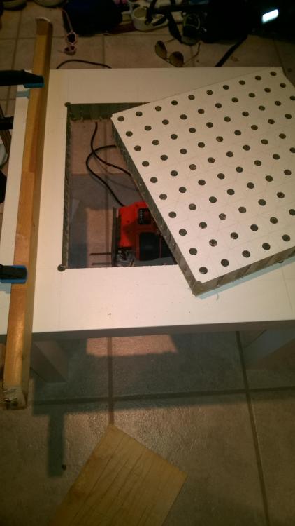

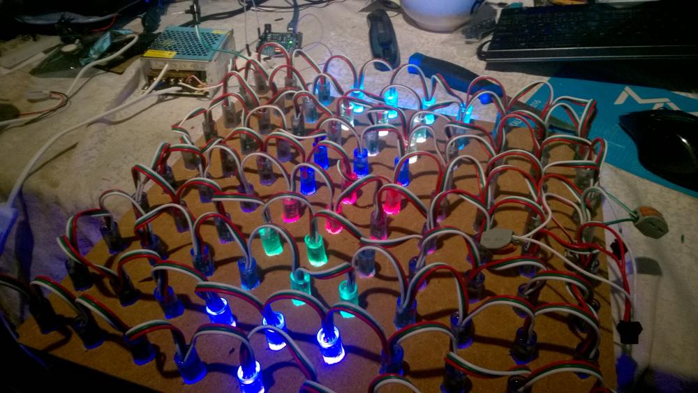

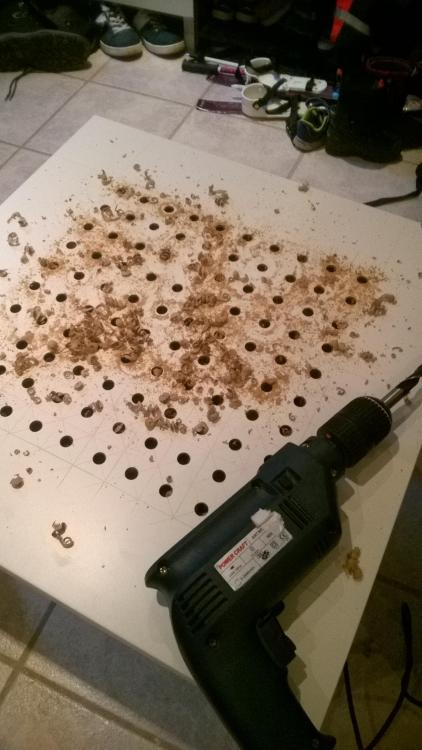

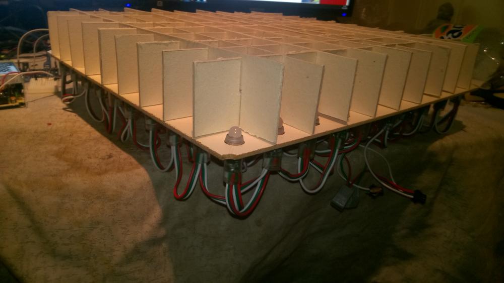

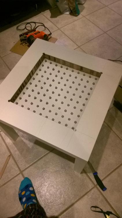

Siden jeg ble sittende med mange hundre WS2812 leds fikk jeg testet IKEA LACk modifikasjonen som dere sikkert har sett rundt forbi på nettet :)
Ikke noe særlig utfordrende utenom at det tar litt tid.
Har 2 stk arduinoer i bordet hvor den ene blir brukt til å spille tetris og den andre er koblet til domoticz og kjører forskjellige effekter.
Kommer nok til å plukke det fra hverandre etterhvert da det virket mye kulere enn det faktisk var :P
Første test:
Effekt på den ferdige bordet (elendig videokvalitet)
Kult! Har du noen linker du kan riste ut av ermet for de av oss som kunne tenke oss å lese litt mer om det? :)

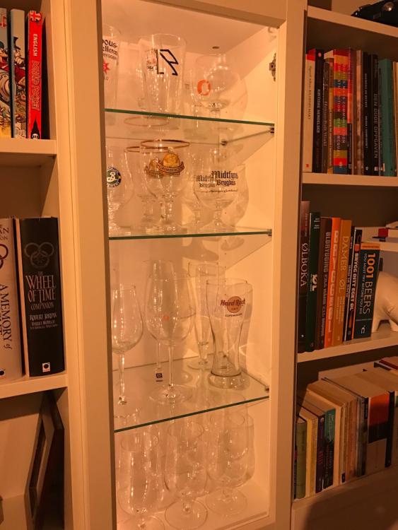

Monterte for noen dager siden Philips Hue LedStrip+ for å lyse opp ølglassene mine ? Starta først med å matche lyset med pærene jeg allerede hadde i taket taklyset, som også er Philips-pærer. Men det nye lyset som diskret skulle lyse opp ølglassene, lyste like godt som resten av pærene! Ble langt i fra så bra som jeg ville ha det. Så da lagde jeg meg et lite script som hele tiden matcher fargen til taklyset, men setter lysstyrken til 1/3 av taklyset. Dette endres sakte over en tidsperiode på 10 sekunder (innebygd funksjon i hue-boksen). For hver gang taklyset endres og/eller det nærmer seg soloppgang/solnedgang trigges scriptet.
Det fungerer ganske bra! Har også lagt inn en sjekk om det er lyst ute, slik at det ikke blir aktivert midt på dagen, kun etter solnedgang.
La med et (elendig) bilde av den ene delen av ølglassene. Er en smal Billy-bokhylle fra IKEA, mellom to andre bokhyller (som primært brukes til bøker).
Til tetris har jeg brukt ferdig kode som du kan finne her: https://github.com/MarginallyClever/LED8x16tetris
Det er veldig mye kode i forhold til andre versjoner som jeg fant på nettet , denne har vel i overkant av 600 linjer, mens andre kodesnutter ligger på 2-300 linjer.
Men jeg hadde bare en vanlig joystick for arduino tilgjengelig så da passet den koden fint.
Om du skal lage noe lignende selv vil jeg anbefale å ha ett rutenett på minimum 12x12, jeg har 10x10  og det blir litt lite rom for å bevege klossene.
Denne koden er hakket bedre og inneholder også snake og kan brukes med en Xbox kontroll :D
https://github.com/klaasdc/led-table
https://sites.google.com/site/klaasdc/led-table

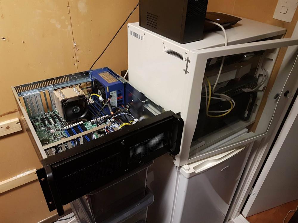

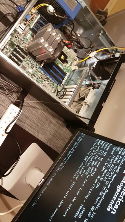

I dag har jeg endelig fått bootet opp den nye serveren etter en del kluss med cpu-kjøler(e)
Kjører "bare" med en CPU per nå, men så fort jeg får enda en kjøler kommer det inn en til (nettbutikken hadde bare en på lager)
Denne skal kjøre VMWare ESXi, jeg har allerde en slik server, men den gamle skal bli FreeNAS.
Domoticz zom kjører virtuelt på den andre skal migreres og kjøres fra denne.

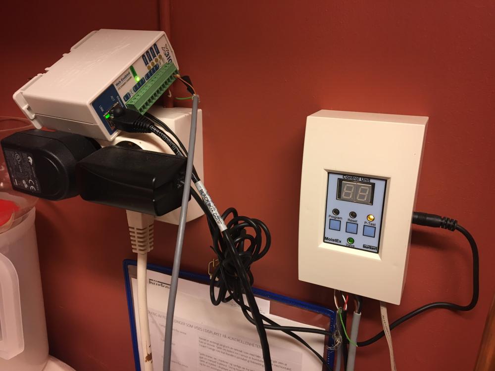

Har fått test-koblet et Webrelay jeg hadde til overs til Moistex vannstoppventilen. Inspirert av denne artikkelen.
Kan foreløpig bare lese av vanntrykket, men på sikt styre og lese status på ventilen.
Nå må jeg bare finne ut en fornuftig måte å få Webrelay til å snakke med HomeSeer :-)
Ser ut som XML kan fungere for å polle status, og snmp traps for å varsle om stengt ventil.

2 hours ago, Moskus said:
Hvis det er 1-wire finnes det jo mange måter. :)
I artikkelen jeg linket til, brukte han 1-wire.
Selv bruker jeg en annen approach, da Webrelay-boksen går på vanlig ethernet (POE), og støtter xml/http/modbus/snmp (men den har også mulighet for fire 1-wire temp-sensorer)
