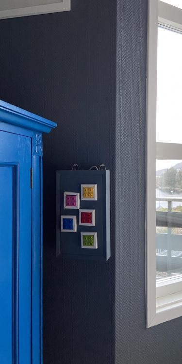

Må nesten vise ferdig «vare» som henger på veggen. Ungene (3 og 1 år) setter farge i ett kjør og synes det er veldig stas ?
Ser ut til å være solid nok. Rammen rundt rosa knapp har allerede fått litt juling etter at et skrujern ble presset mellom, men knappen holder. Fikk også en tur ned trappa og det var kun trappa som fikk et hakk ?

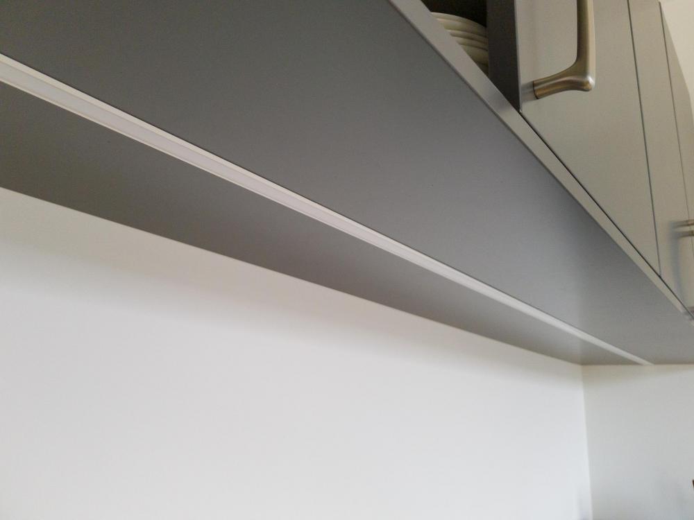

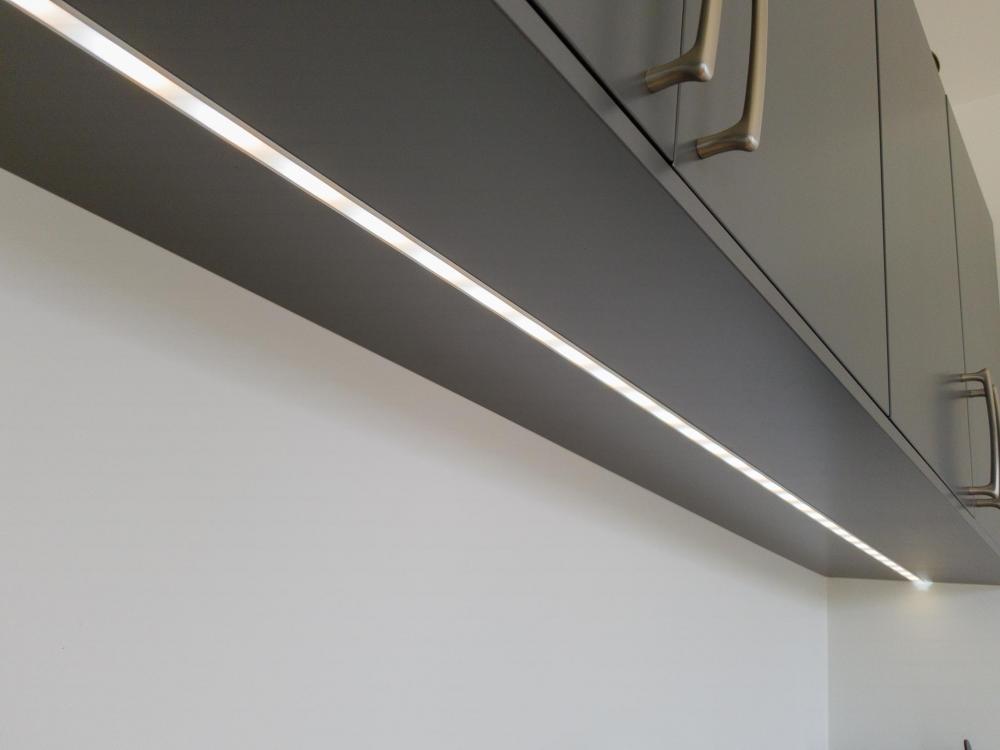

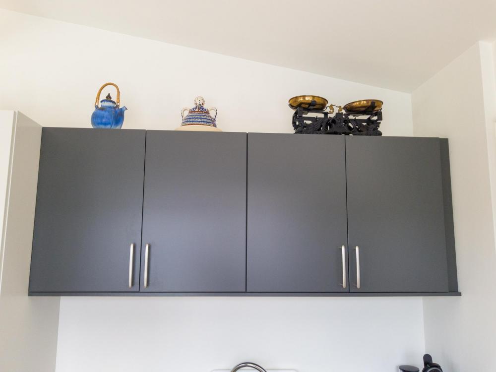

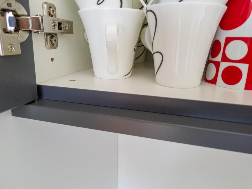

Ikke er det gjort i dag og knapt nok kan det kalles automasjon.
Da vi skulle "planlegge" kjøkkenet var jeg ganske klar på at noe lys under overskap ville jeg ikke ha montert. Ingenting fra HTH fristet. Så da vi flyttet inn så var dette noe av det første jeg måtte ta tak i. Lys under overskap måtte vi jo ha.
Under skapene er det en pynteplate som er festet med skruer i bunn av skapene. Til høyre for skapet var det et 5cm rom til å ta opp ledning. Stikkontakt er over skapene. Jeg kjøpte alu-profil hos LED Spot og siden sjefen (kona) insisterte på en hvit så måtte det bli en som var litt for smal til Philips Hue sin lysstripe. Det løste jeg ved å lage et snitt i tapen på undersiden av lysstripen og deretter ta av den beskyttende plast-innkapslingen som Philips har på sin modell. Men LED Spot har bredere profiler også som passer bedre til brede lysstiper. Men de er ikke hvite. Alu-profilen har også en fin flens som dekker over ujevnheter og lakk som sprekker/fliser opp etter sagingen.
Så jeg løsnet platen og sagde av 18mm på midten i hele dens lengde og skudde deretter opp de to delene. Deretter skrudde jeg fast alu-profilen og til slutt limte jeg fast lysstripen. Var egentlig fort gjort. Philips Hue sin lysstripe har kanskje litt for stor avstand mellom diodene etter min smak, men når det kommer bak et diffust glass og ligger opp under et skap så merkes ikke noe av det. Sterkt nok lyser den i alle fall.

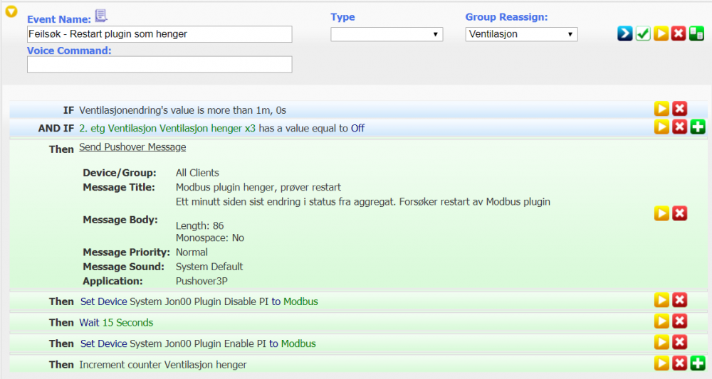

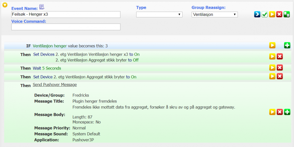

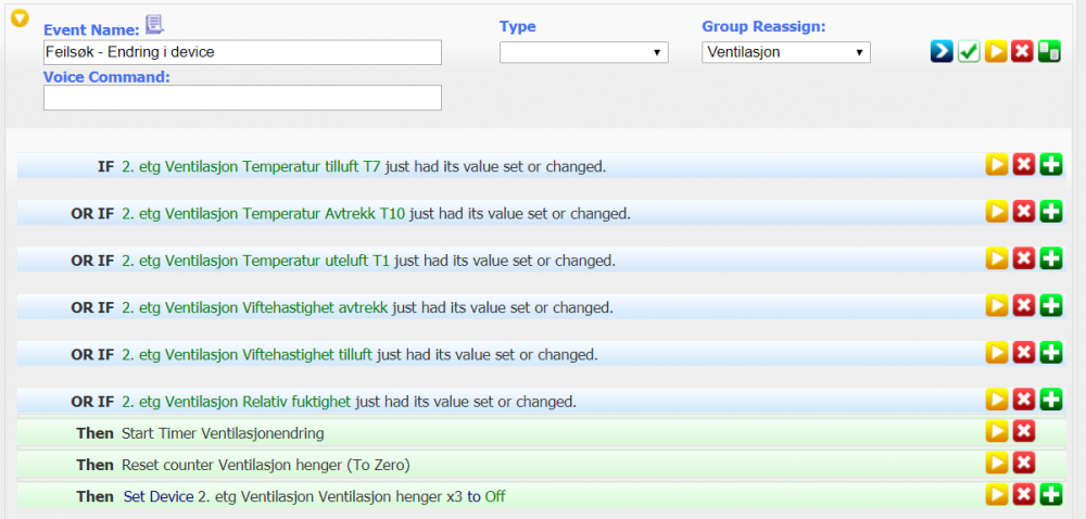

Har hatt problemer med Modbus plugin som av en eller annen grunn mister kontakt med Gateway, og istedenfor å koble seg til på nytt så spammer den bare loggen med errors..
Laget noen events for å både "feilsøke" for å se om det er noe mønster i det, men også som restarter plugin som pleier å hjelpe. Hvis den har restartet plugin 3x uten at det hjelper så skrus hele aggregatet inkl gateway av og på. Liker å sette opp notifications når jeg har laget nye events som dette. Hvis alt funker som det skal fjerner jeg notifications etterhvert, men bare for å følge med i starten.
Første event er en timer som starter når alt er i orden - jeg får nye verdier fra aggregatet.
Trinn 2 event er restart av plugin hvis jeg ikke har fått nye verdier på 1 minutt.
Trinn 3 er at strømmen kuttes og skrus på igjen hvis trinn 2 har kjørt 3 ganger uten at det har hjulpet
Har også et event som restarter counter kl 12 sånn at den ikke ender på trinn 3 over tid uansett. Vi får se hvordan det funker, mistenker at jeg ikke er fri for hodebry bare med disse eventene :)

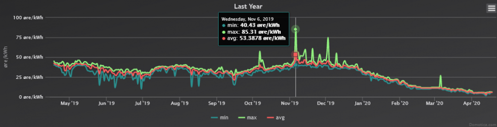

Situasjonen akkurat nå er ikke representativ for det vi har sett siste årene.
Nedenfor er siste 12 mnd, angitt med min/max/avg per døgn. "Før" grafen var det en saftig periode tidlig 2019 med spotpriser godt over ei krone per kWh.
Jeg ikke nok kunnskap om markedet til å si hvor hovedårsaken til de lave prisene ligger, men prisbalansen er skjør med en slik ekstrem ferskvare som strøm.
Som @Moskus påpeker har det lenge vært bare unntaksvis så stor forskjell på min og max pris over døgnet at effektstyring har noen hensikt.
Det har vært en mild vinter med rekordmye snø som skal smelte og fylle vannmagasinene som gjør prisene lave i Norge.
I tillegg har gassprisene vært lave fordi det er bygd ute mye ny LNG eksportkapasitet i verden, og COVID-19 har redusert strømforbruket nede i Europa.
Alt i alt en perfekt storm :)
