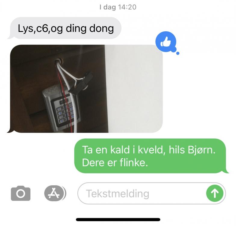

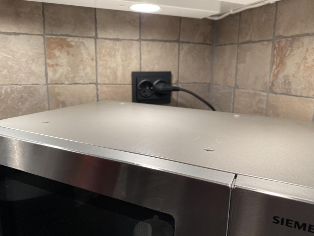

Jeg pusser opp, dvs. er borte og lar håndverkerne være i fred.
Fikk status fra elektrikeren:
Måtte ofre punkt til vannkoker på kjøkkenet, slik at de fikk tynnere kabel/lavere sikring og de fikk dermed plass til cat 6 + strøm til utlys i samme rør. Cat 6 er til Doorbirden mens strøm er til statuslys etter @Moskus sin status vedr. Teams-aktivitet.
If bevegelse @ dass
   the rødt lys
If nattmodus @ på
   then oransje lys
Else grønt lys
1 hour ago, Erling said:
Sikkert jeg som rota, men de måtte ta gjenbruk av et rør fra blokka ble bygget.
Full tillit til de, viktig med en god elektriker.
Er nok ikke helt iht. NEK da det er krav om at alle kabler/ledere i samme rør har isolasjon godkjent for spenningen i den kabelen/lederen med høyest spenning...
Men i praksis sikkert ikke noe problem.
Ville nok benyttet meg av 12V eller 24V lys. Da blir det iht. NEK 400.
Mtp fargevalget på pn(?) kablene tilsier dette en dc forsyning, mest sansynlig under 50v. Det er uansett ingen grunn til å bastant påstå at dette er ulovlig.
etter en rask tur på google finner jeg cat6 kabler som er rated til 300v, så det skal ikke være noe problem å ha denne i samme rør.
 Da er det bare ringeledningen igjen, og den er vanskelig å se type på utfra bilde.
Siden de måtte gå ned på sikring, for å kunne gå ned på tverrsnitt, forsto jeg det som at det er dratt 230v helt ut. Men enig i at fargene kan antyde DC...
Synes hverken Byelektrikeren eller jeg er spesielt bastante, men ser at jeg kunne vært tydeligere på at det er teoretisk mulig at dette er iht. NEK dersom både nettverkskabelen og ringeledningen er ratet for driftsspenning >230V.
