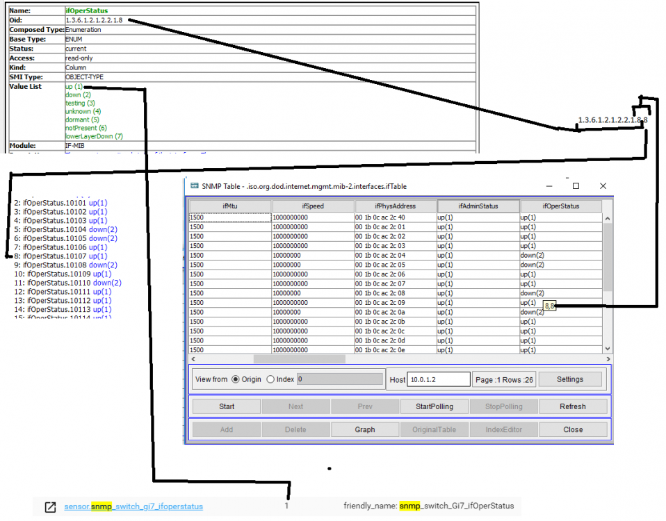

Har begynt å skjønne SNMP-toolet mitt, og kan ved ledig anledning få inn all info i Home-Assistant :D Men det vil nok ta tid, så det får bli når jeg har tid.

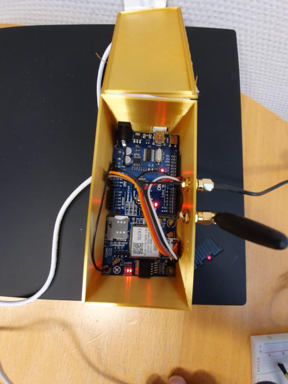

Jeg vet ikke om jobb teller her.. men lagde en GPS-tracker med en Arduino og ett SIM808 dev kort. Vurderer å ta den med på campingvognferie for test :)

SIM808 er en modul med Blåtann, GSM og GPS. Man bruker AT-kommandoer via en seriel-port for å kommunisere med den.
Putter man i ett SIM-kort kan man sende/motta SMS, samtaler, koble opp mot GPRS for å sende data osv.
Jeg lagde ett lite script til en Arduino for å aktivere GPS, motta koordinater og sende de til en web-server.
Foreløpig sender jeg en GET over HTTP med en enkel NMEA-record.
Blir sikkert å gå over til en UDP-stream eller lignende etter hvert for litt mer fart på dataen.
Det er ikke stabilt i det heletatt siden jeg har brukt veldig kort tid på dette (mindre enn 2 arbeisdager fra jeg fikk kortet), men det er en fungerende prototype.
NB! SIM808 støtter ikke SSL så man kan ikke sende HTTPS-forespørsler!
Jeg har observert at det finnes en SIM900 modul og kanskje andre som man burde sjekke ut før man bestemmer seg.
#include <SoftwareSerial.h>
#include <String.h>
SoftwareSerial sim808Serial(7, 8);
String gpsData;
unsigned long previousMillis = 0;
//const long interval = 60000; //Report every 60s
const long interval = 300000; //Report every 5min
void setup()
  sim808Serial.begin(9600);               // the GPRS baud rate
  while (!sim808Serial) {
    ; // wait for serial port to connect. Needed for native USB port only
  //Wait to make shure SIM808 has booted, connected to the network etc.
  delay(30000);
  activateGPS();
  activateGPRS();
void loop()
  unsigned long currentMillis = millis();
  if (sim808Serial.available() > 0) {
    gpsData = sim808Serial.readStringUntil('\n');
  if (currentMillis - previousMillis >= interval) {
    previousMillis = currentMillis;
    activateGPRS();
    //Init HTTP
    sim808Serial.println("AT+HTTPINIT");
    //ShowSerialData();
    delay(1000);
    //Remove +UGNSINF: with substring and newline with trim
    gpsData = gpsData.substring(10);
    gpsData.trim();
    //Prepare GET
    sim808Serial.println("AT+HTTPPARA=\"URL\",\"http://webserver.no/indexGPS.php?id=SIM808&data="+gpsData+"\"");
    delay(1000);
    //Send GET
    sim808Serial.println("AT+HTTPACTION=0");
    delay(10000);
    //Init HTTP
    sim808Serial.println("AT+HTTPTERM");
    delay(1000);
    //I don't know why it turns off...
    activateGPS();
void activateGPS() {
  //POWER GPS
  sim808Serial.println("AT+CGNSPWR=1");
  delay(1000);
  //Turn on GPS report with 30 sec interval
  sim808Serial.println("AT+CGNSURC=30");
  delay(1000);
void activateGPRS() {
  //Init GPRS
  sim808Serial.println("AT+SAPBR=3,1,\"CONTYPE\",\"GPRS\"");
  delay(1000);
  sim808Serial.println("AT+SAPBR=3,1,\"APN\",\"telenor\"");
  delay(4000);
  sim808Serial.println("AT+SAPBR=1,1");
  delay(4000);

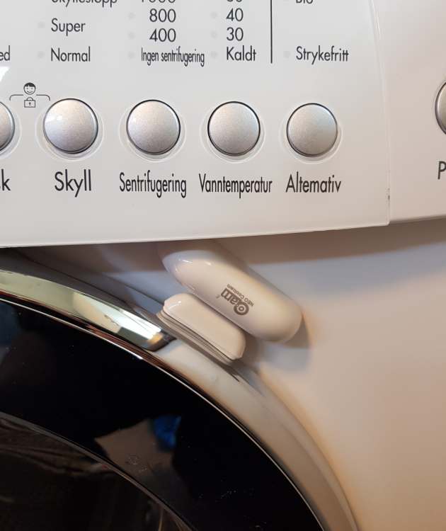

Nytt vaskerom er nå flyttet opp og det er mye mer trafikk. Kan ikke lenger ha bevegelse i rommet på å deaktivere notifikasjoner om ferdig vaskemaskin eller tørketromler.

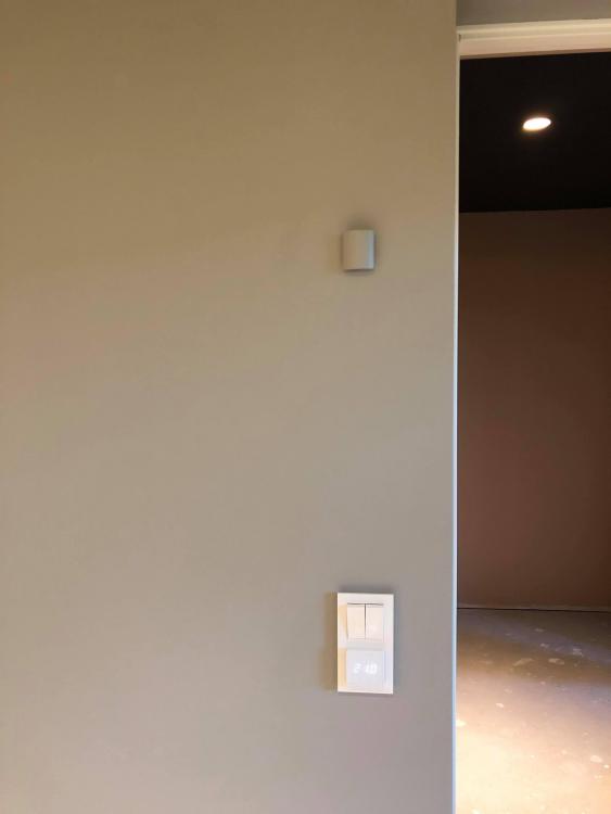

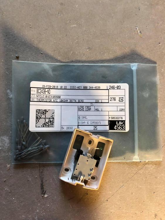

Montert romføler til HeatIt TRMfx2
66061045_900380073634682_1973674765436583936_n.thumb.jpg.3835bce3f86fc3bf1663ba83d806fc42.jpg
66329471_370861453613888_3165234598997131264_n.thumb.jpg.4a5ac0840795054b74224ecc411c2425.jpg

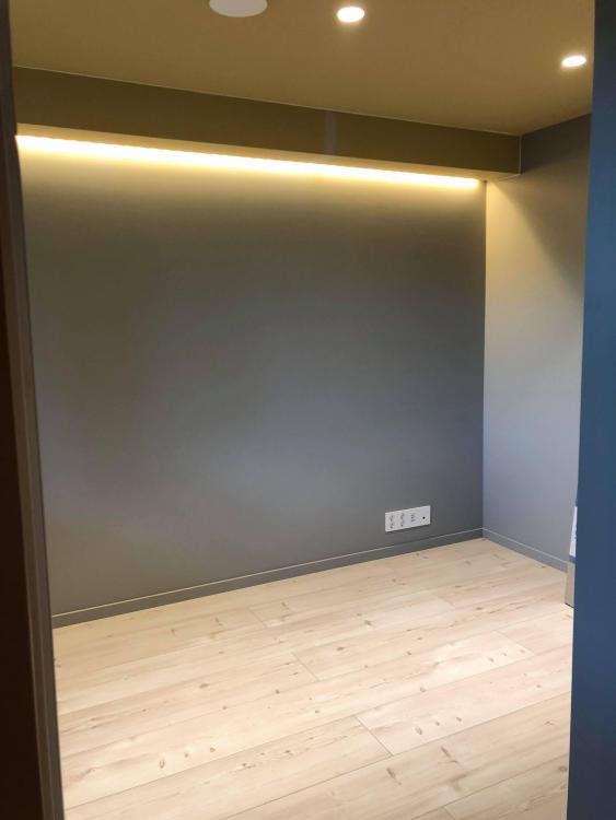

Og montert en Philips Hue Strip bak ventilasjonskassa. Tilkoblet fast spenning.
66644067_2066013337040502_3089106660157816832_n.thumb.jpg.7e0c868836cf96fb8d7fae8417872a86.jpg
66520397_2441706676062092_6342462696599846912_n.thumb.jpg.5d78cbdde1703ea2d925a86a7cf4481b.jpg

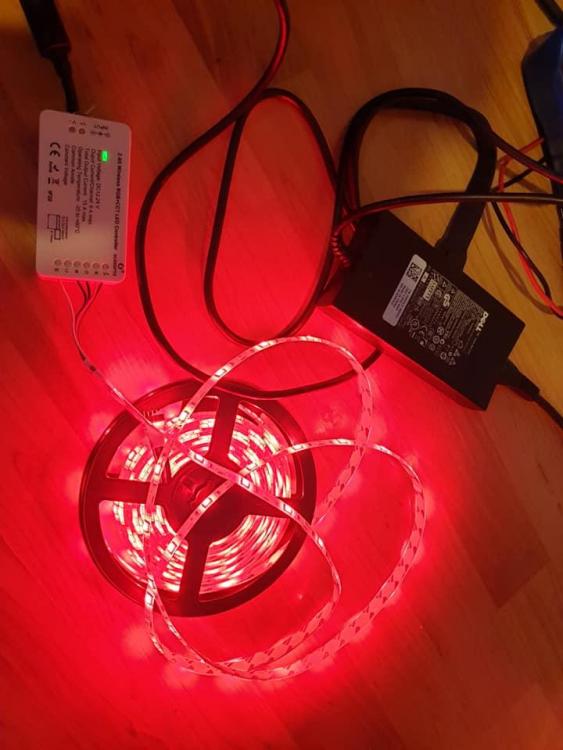

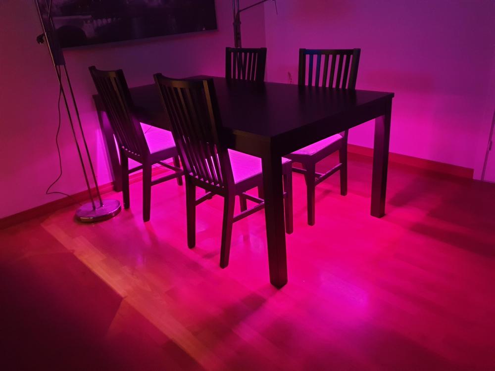

Dagens prosjekt. Mitt første led-strip prosjekt faktisk.
La seg rett inn i Deconz (ConBee) på første forsøk, fungerer som en drøm.
Deler:
- 5M Waterproof RGBW RGBWW SMD 5050 LED Flexible Strip Light
- Gledopto RGB+CCT Zigbee-kontroller
- En Dell laptop 19V strømadapter jeg hadde liggende
Video (for de i IoT gruppa):

Jeg er redd 80-tallet gjør et comeback, kun fordi verden har tilgang på billige RGB-LED-striper... ;)
