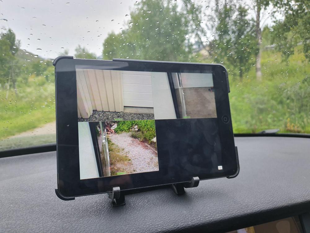

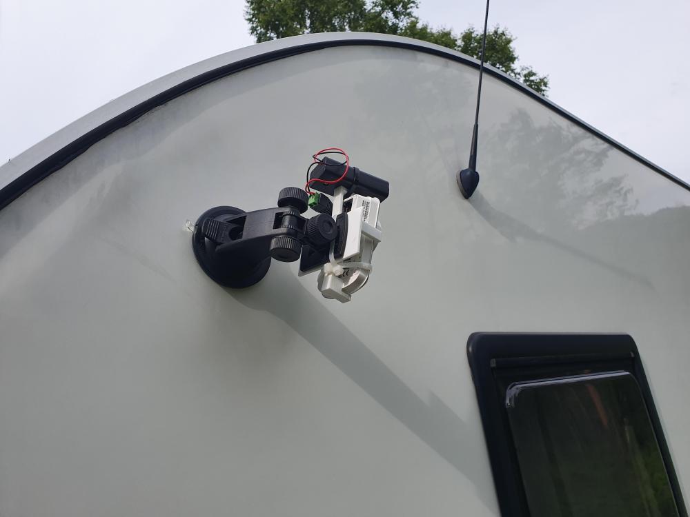

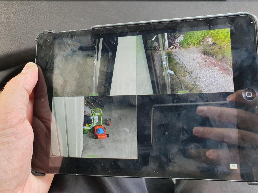

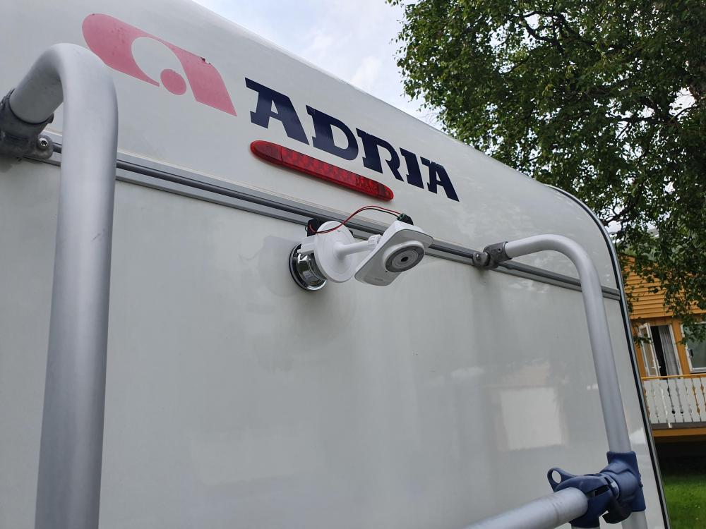

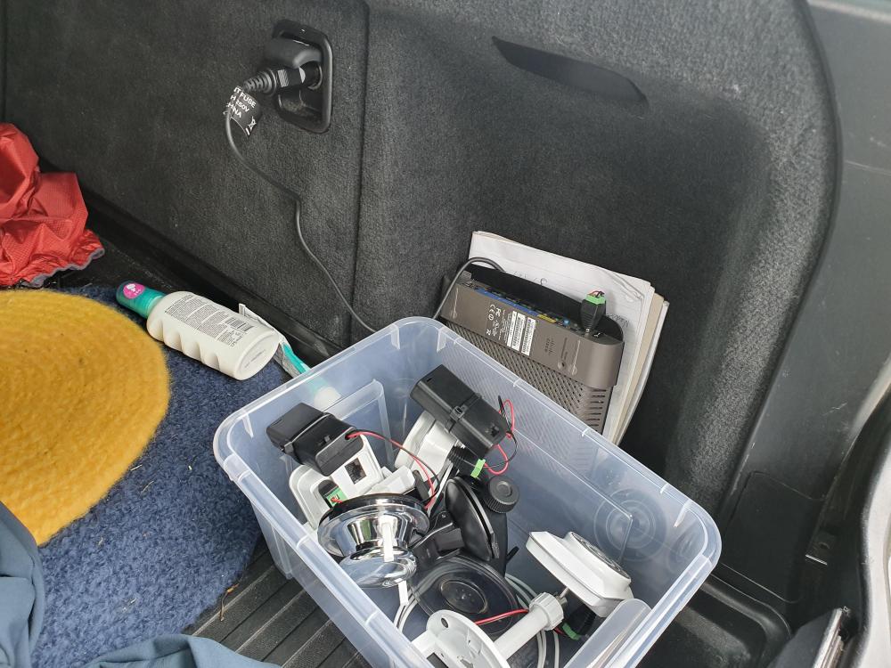

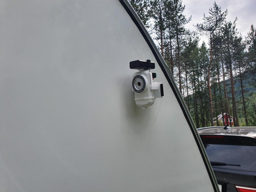

Ryggekamera til campingvogn. Patentert teknologi lagd av ting jeg hadde liggende.

@xibriz Bittelitt forklaring på dette hadde vært kult.
Kjører du wifi og batteripakker på kameraene?
Uansett - digger det selv om WAF er lysår unna.

Der er montering med sugekopp kun ved behov = rygging (gamle gps-fester med tilkobling). Funker dette bra blir det en penere verson 2 som har vidvinkel og er vanntett.
Kameraene er 5v så jeg kjører 2stk lifepo4 i serie. I bagasjerommet har jeg en ruter på 12v.

3 minutter siden, Evelen skrev:
Sugepropp stabilt da?
Til rygging ja. Tar de av for kjøring.

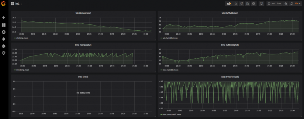

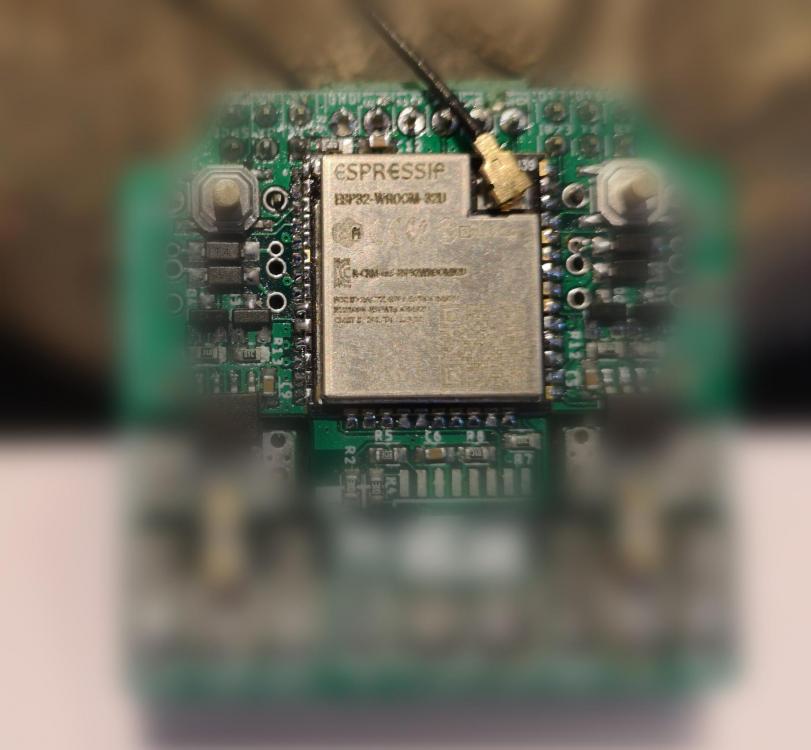

Nå begynner endelig korntørke-automatiseringsprosjektet å nærme seg produksjon.
Ett kretskort fungerer som fem ulike shields til Arduino Wemos R1 D1.
* Kornfuktighetsensor
* Ute temp/fuktighetsensor
* Inne temp/fuktighet/trykkforskjell/vindhastighetsensor (på bildet under er ikke trykkforskjellsensoren montert enda)
* Relé Vifte
* Relé Varmeovn
Det hele kjører på eget nett (ikke internet-tilgang i låven) mot lokal MQTT-server, og etter tips her går det via Node Red til InfluxDB og Grafana på RPi.
Målet er å tørke kornet rimeligst mulig (altså blåse inn uteluft når det kan gi tørkende effekt, og kjøre varmeovn kun når det er høyst nødvendig)

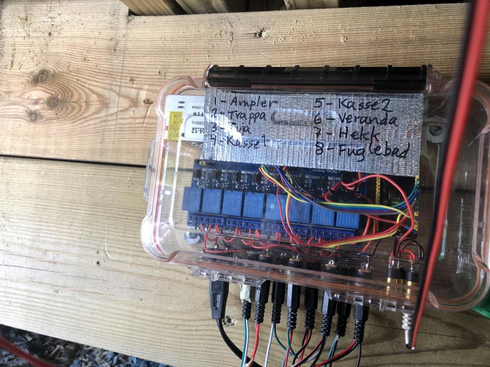

På 26.7.2019 den 23.18, Guahtdim skrev:
En linket liste til det du har brukt hadde vært fint.

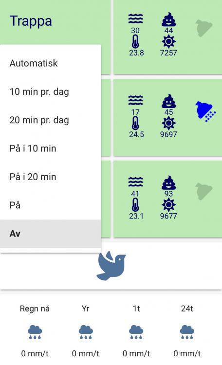

Styringsenheten:
Strømforsyninger: 5V: https://www.aliexpress.com/item/32857490962.html?spm=a2g0s.9042311.0.0.27424c4dfz4qJH
12V 2A: https://www.aliexpress.com/item/32879492108.html?spm=a2g0s.9042311.0.0.27424c4dfz4qJH

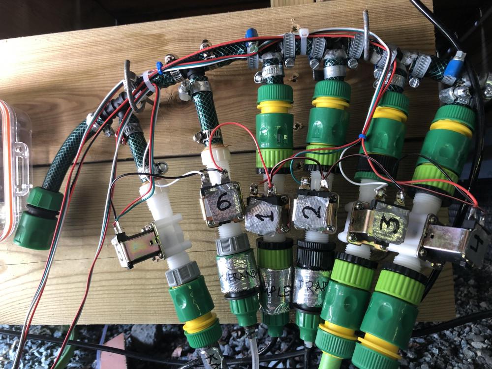

Disse er kanskje litt store, men 12V må forsyne 8 magnetventiler.
Kunne greid meg med en strømforsyning hvis jeg hadde kjøpt 5V ventiler.
5V forsyner ESP32, relebrettet og en ESP32 til (satellitt) og har kraft nok til mye mer.
Ventiler: https://www.aliexpress.com/item/33019875310.html?spm=a2g0s.9042311.0.0.27424c4d3BYJRR
Jeg har også tatt med vanntette deksler på noen av disse, for ventiler som ligger løst i hagen. Der er hele greia fylt med silikon for å få dem vanntette.
ESP32: https://www.aliexpress.com/item/32814312120.html?spm=a2g0s.9042311.0.0.27424c4dotpoRc

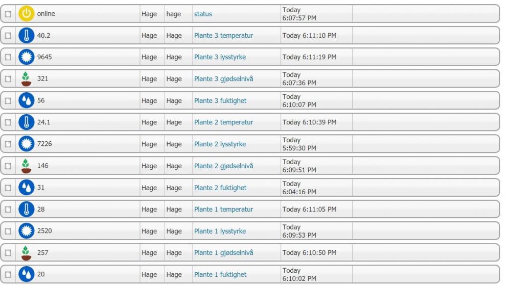

Hagesensorer: https://www.ebay.com/itm/Xiaomi-mi-Smart-Plant-Monitor-Suelo-Flora-Nutrientes-Sensor-de-Agua-Detector/183847692462?ssPageName=STRK%3AMEBIDX%3AIT&_trksid=p2060353.m2749.l2649
Det er visstnok viktig å få internasjonal versjon, ikke kinesisk.
Og diverse plugger, ledninger etc. fra Aliexpress
Vann-sakene, koblinger, slangeklemmer etc. er også stort sett fra Aliexpress, og er mye billigere enn tilsvarende kjøpt i Norge. En utfordring er å sikre at alle koblinger er tette, men det er det samme enten delen kommer fra Gardena eller Ali.
For fase 2, som jeg starter så smått på nå for en annen del av hagen, skal jeg forsøke med en standard vannforgreiner foran ventilene i stedet for å bygge den selv. I tillegg vil jeg ha en z-wave eller esp32 vannmåler på utekranen så jeg slipper å gå til den for å se vann-status.

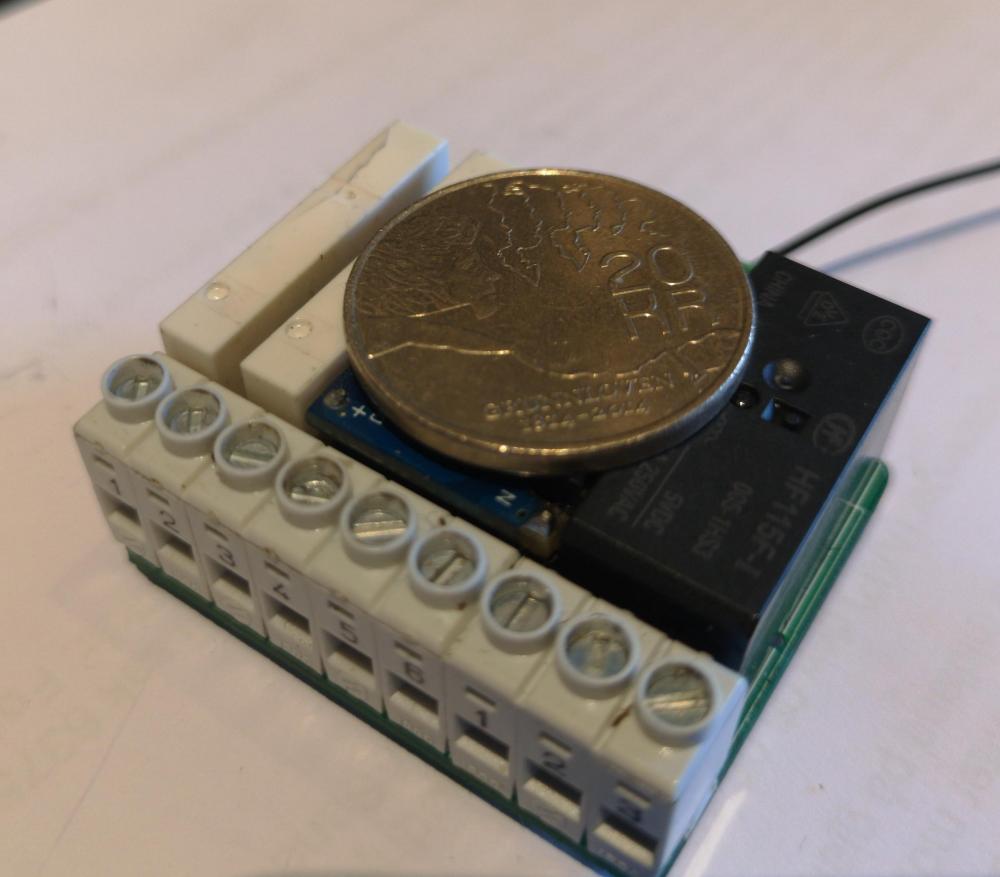

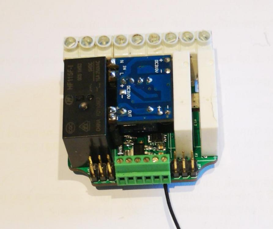

Min lille kraftplugg nærmer seg ferdigstillelse 😉

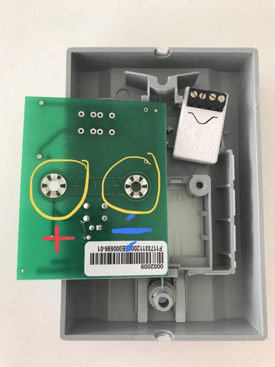

Hei, [mention=2]Moskus[/mention]. Takk for at du nevnte Smart Implant for automatisering av garasjeporten.
Jeg har en Hörmann SupraMatic 3 motor på porten min, og den styres idag via trådløs (medfølgende) fjernkontroll, og en kablet impuls-bryter som er montert på vegg.
Fra Hörmann SupraMatic 3 dokumentasjonen:
En eller flere brytere med lukkekontakter(potensialfrie), f. eks. innvendig brytereller nøkkelstrømbryter, kan tilkoples.
Jeg ble brått litt usikker på hvordan jeg skal koble dette.
Prinsippskisse fra Smart Implant-dokumentasjonen
Jeg tenker å plassere implanter inne i bryteren, men ble altså usikker på om jeg skal benytte OUT1/OUT2 i det hele tatt?
Bryteren fungere idag ved at motoren starter om ledningene kobles sammen, og motoren går frem til ledningene kobles igjen.
All hjelp til å koble dette korrekt (surt å brenne en Fibarokomponent til 500,-) verdsettes høyt

Ja...jeg kan ikke tenke meg noen andre måter?
Må du manuelt holde inne knappen hele tiden? Ingen måter for å få den til å gå opp og ned selv? I så fall må du time dette en del, men det er paramtre du kan bruke til det.
Hvordan endrer den retning?

Nei. Den er pulsstyrt og knappen må ikke holdes inne. Trykk (og slipp) for å kjøre. Trykk og slipp for å stoppe. Neste trykk kjøres motsatt vei. Stopper selv ved åpen/lukket.
Standard pulsbryter.
Ang. Plassering: Kunne montert den ved motoren også

Har flere Mi Flora plant sensorer, som jo fungerer via blåtann til en app på mobilen. Benyttet en ESP32 som jo har wifi og blåtann, for å få data fra sensorene. ESP32 var nytt for meg, men jeg brukte ESPHOME som hadde et ferdig script. Se: https://esphome.io/components/sensor/xiaomi_miflora.html
Og så mscMQTT i homeseer.
