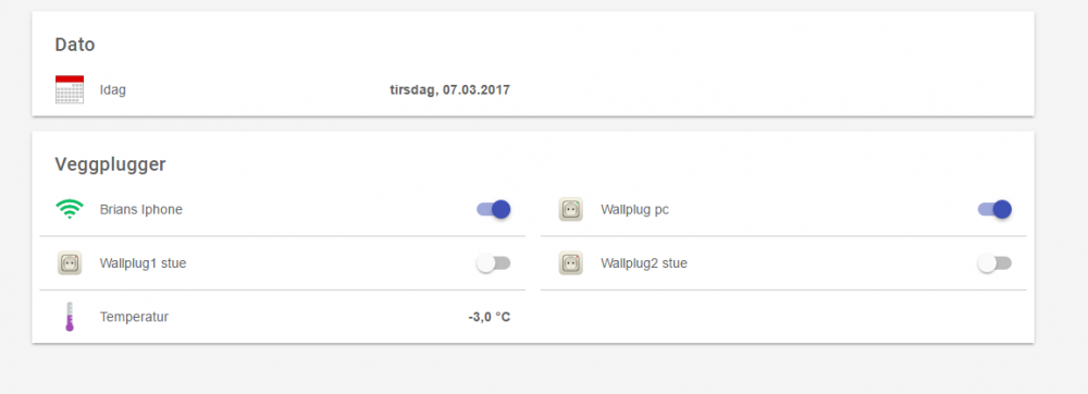

Brian Skrevet 6. mars 2017 Forfatter Del Skrevet 6. mars 2017 Har begynnt å følge den tutorialen på Openhab. men får ikke div enheter til å fungere i basic UI. får disse fram i "veggplugg" og min telefon. men får ikke styrt de fra Basic ui. hva kan være problemet? samt får ikke endret icon på basic ui eller selv om jeg skriver kommandoen. eller må disse iconene legges inn i no mappe først? et problem til er Rules. følger tutorialen men får feil i min text. "The method or field Wallplug1_stue is undefined" det er dette som jeg har fulgt. http://docs.openhab.org/tutorials/beginner/configuration.html Må jeg også ha noe addon som gir meg tid å dato for eks? også var det den tvn. har en [TV] UE65JU6075 denne er fra i sommmer. jeg finner all verdens med knapper i paper ui. den ser hva slags source tv er i "HDMI1 eller 2" eller TV modus. men får verken slått av eller på. mutet eller brukt volum. mye spørsmål på en gang her nå ^^ Siter Lenke til kommentar Del på andre sider Flere delingsvalg…
Lazarus Skrevet 6. mars 2017 Del Skrevet 6. mars 2017 7 timer siden, Brian skrev: Har begynnt å følge den tutorialen på Openhab. men får ikke div enheter til å fungere i basic UI. får disse fram i "veggplugg" og min telefon. men får ikke styrt de fra Basic ui. hva kan være problemet? Hva skjer når du trykker på bryteren i BasicUI? Jeg har aldri benyttet meg noe serlig av BasicUI, har benyttet meg mer av PaperUI, Habpanel, Habmin, og ClassicUI. 7 timer siden, Brian skrev: samt får ikke endret icon på basic ui eller selv om jeg skriver kommandoen. eller må disse iconene legges inn i no mappe først? Er usikker på BasicUI her, men sjekk om ikonene er rett i ClassicUI? Vet ikke om Basic støtter custom ikoner. 7 timer siden, Brian skrev: et problem til er Rules. følger tutorialen men får feil i min text. "The method or field Wallplug1_stue is undefined" det er dette som jeg har fulgt. http://docs.openhab.org/tutorials/beginner/configuration.html Forsøk å lagre alle filene du har oppe, for så å åpne designeren på ny. Nye Items blir av en eller annen grunn ikke lastet før du åpner konfig mappen på ny, kan enten gjøres ved å lukke og åpne designer eller ved å åpne konfig mappe på ny via åpne knappen. 7 timer siden, Brian skrev: Må jeg også ha noe addon som gir meg tid å dato for eks? Dato for hva? Dagens dato? Dagens dato kan hentes via for eks. NTP binding:DateTime CurrentDate "Date [%1$tA, %1$td.%1$tm.%1$tY]" <calendar> { channel="ntp:ntp:[ChannelID]:dateTime" } Eller via script, men det blir å gjøre ting verre enn de trenger å være. Soloppgang og nedgang via Astro binding: DateTime Sunrise_Time "Sunrise [%1$tH:%1$tM]" <sunrise> { channel = "astro:sun:home:rise#start" } DateTime Sunset_Time "Sunset [%1$tH:%1$tM]" <sunset> { channel = "astro:sun:home:set#start" } Siter Lenke til kommentar Del på andre sider Flere delingsvalg…

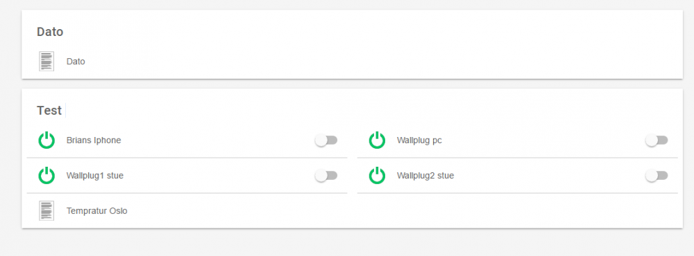

Brian Skrevet 6. mars 2017 Forfatter Del Skrevet 6. mars 2017 (endret) guiden får meg til å lage ting til BAsic ui. blir ikke dette det samme som kommer på appen på iphone? hvordan får jeg det til å komme inn i classic ui? må jeg skrive en annen tekst da eller? på classic ui så fungerer veggpluggene iallefall, men ikke tv og sonos. "sonosen" vises det bare en overskrift på når jeg går inn. Virker ikke som at iconene er rettet til Classic UI da jeg bare får fra m "Things" der har prøvd å lukke alt og gå inn på nytt, samme greia, ja for eks Dagens dato takk for info der Edit. Prøvde også å sette Classic UI som default. men det samme skjer her i denne UI også. ingen reaksjoner når jeg trykker på veggplugg for eks. Endret 6. mars 2017 av Brian Siter Lenke til kommentar Del på andre sider Flere delingsvalg…
Lazarus Skrevet 6. mars 2017 Del Skrevet 6. mars 2017 3 timer siden, Brian skrev: guiden får meg til å lage ting til BAsic ui. blir ikke dette det samme som kommer på appen på iphone? hvordan får jeg det til å komme inn i classic ui? må jeg skrive en annen tekst da eller? på classic ui så fungerer veggpluggene iallefall, men ikke tv og sonos. "sonosen" vises det bare en overskrift på når jeg går inn. Inne i instillingene for classic UI setter du default sitemap. ClassicUI bruker samme sitemaps som basic viser det seg. BasicUI skal sikkert ta over for Classic. Hvordan har du definert Sonosen din i Items? 3 timer siden, Brian skrev: Virker ikke som at iconene er rettet til Classic UI da jeg bare får fra m "Things" der Jeg bruker ikonene i classicUI, i forrige versjon av OpenHAB var classic UI den eneste tilgjengelige og ikonene som tilbys nå er en videreutvikling av de gamle ikonene. 3 timer siden, Brian skrev: har prøvd å lukke alt og gå inn på nytt, samme greia, Hum... og disse filene ligger under samme config mappe? prøv med: Sitat rule "wallplug_pc ON" when Item Brians_Mobil changed from OFF to ON then Wallplug_Pc.sendCommand(ON) end rule "wallplug_pc OFF" when Item Brians_Mobil changed from ON to OFF then Wallplug_Pc.sendCommand(OFF) end tror du har liten c der det skal være stor C. Du kan også bruke .send(ON/OFF) for on off kommandoer. sendCommand("ItemName", "Command") kan brukes dersom du vil bruke en string variabel for Item. Siter Lenke til kommentar Del på andre sider Flere delingsvalg…
Brian Skrevet 6. mars 2017 Forfatter Del Skrevet 6. mars 2017 (endret) 1 hour ago, Lazarus said: Inne i instillingene for classic UI setter du default sitemap. ClassicUI bruker samme sitemaps som basic viser det seg. BasicUI skal sikkert ta over for Classic. Hvordan har du definert Sonosen din i Items? Dette har jeg prøvd nå, fikk opp likt oppsett i Classic UI nå som i Basic UI, men skjer fortsatt ingenting når jeg prøver å aktivere veggpluggene mine gjennom Basic/Classic Sonosen har jeg ikke satt i Items enda. 1 hour ago, Lazarus said: Jeg bruker ikonene i classicUI, i forrige versjon av OpenHAB var classic UI den eneste tilgjengelige og ikonene som tilbys nå er en videreutvikling av de gamle ikonene. ser ikke ut til at de kommer fram. ikke basic eller classic. ligger disse i noen mapper som man kaller dem fram ifra? 1 hour ago, Lazarus said: Quote rule "wallplug_pc ON" when Item Brians_Mobil changed from OFF to ON then Wallplug_Pc.sendCommand(ON) end rule "wallplug_pc OFF" when Item Brians_Mobil changed from ON to OFF then Wallplug_Pc.sendCommand(OFF) end tror du har liten c der det skal være stor C. Du kan også bruke .send(ON/OFF) for on off kommandoer. sendCommand("ItemName", "Command") kan brukes dersom du vil bruke en string variabel for Item. prøvde å kopiere dette uten hell. Kan det være noe feil med text(channelnavnet) da? har jo bare kopiert rett ifra Paper UI. Configeration --> Things --> eks. Device:Wallplug1 --> ok kopierer channel på switch eks. tellstick:switch:e97eb955:1585941:state (fra telldus live) Samme skjer jo når jeg skal ha inn Datoen du skriev. får ikke date bare den rare texten. Endret 6. mars 2017 av Brian Siter Lenke til kommentar Del på andre sider Flere delingsvalg…

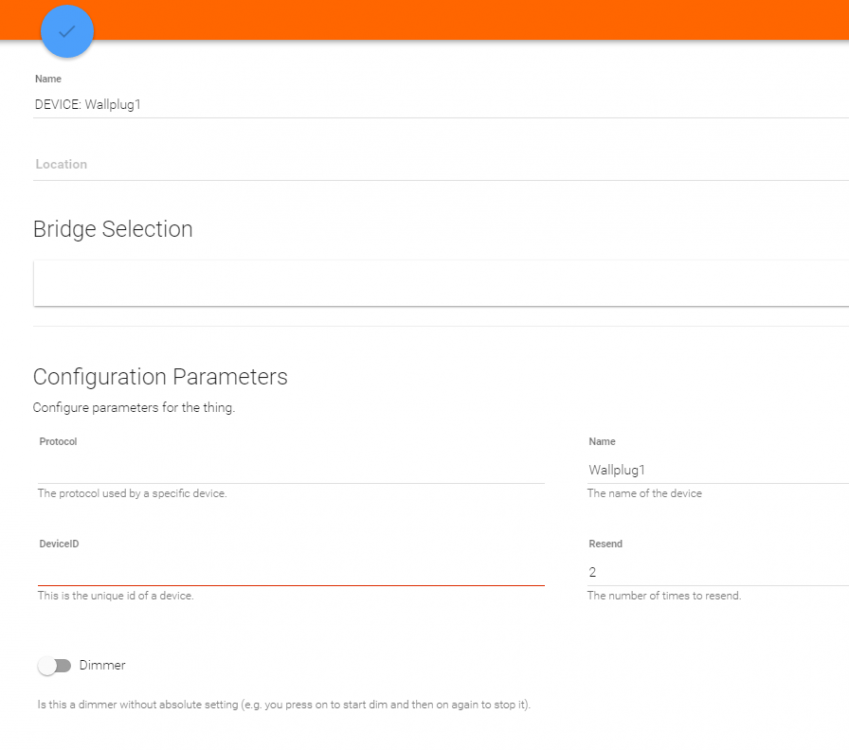

Lazarus Skrevet 6. mars 2017 Del Skrevet 6. mars 2017 20 minutter siden, Brian skrev: Dette har jeg prøvd nå, fikk opp likt oppsett i Classic UI nå som i Basic UI, men skjer fortsatt ingenting når jeg prøver å aktivere veggpluggene mine gjennom Basic/Classic Sonosen har jeg ikke satt i Items enda. Jeg tror du har noe som ikke leses helt korrekt fra items fila. Kunne du fjernet { channel="..."} delen fra item-ene og deretter gå inn i paperUI og åpne thing-en for så å ekspandere thing-en og klikke på sirkelen ved siden av channel som du vil assosiere? da skal du kunne velge item å binde den til. se om det fungerer bedre? 52 minutter siden, Brian skrev: ser ikke ut til at de kommer fram. ikke basic eller classic. ligger disse i noen mapper som man kaller dem fram ifra? De skal ligge i en intern database(tror jeg), men du kan legge til dine egne under conf/icons/classic/. les mer her: http://docs.openhab.org/configuration/items.html#icons 56 minutter siden, Brian skrev: Kan det være noe feil med text(channelnavnet) da? har jo bare kopiert rett ifra Paper UI. Configeration --> Things --> eks. Device:Wallplug1 Prøv den nevnte metoden for å koble thing-channel mot item. kanskje det hjelper? Siter Lenke til kommentar Del på andre sider Flere delingsvalg…
Brian Skrevet 6. mars 2017 Forfatter Del Skrevet 6. mars 2017 54 minutes ago, Lazarus said: Jeg tror du har noe som ikke leses helt korrekt fra items fila. Kunne du fjernet { channel="..."} delen fra item-ene og deretter gå inn i paperUI og åpne thing-en for så å ekspandere thing-en og klikke på sirkelen ved siden av channel som du vil assosiere? da skal du kunne velge item å binde den til. se om det fungerer bedre? da var dette prøvd også. virker som jeg ikke finner noe å sette dette opp mot. Kanskje jeg burde slette alt å begynne på scratch? Tekniske ting bruker ikke være noe problem. er jo Automatiker selv tydelighvis litt dum på dette området.. trykker meg inn på denne på Things. Så går jeg inn på blyanten. (hvos jeg trykker på rundongen ved Switch så Unlinker jeg noe. ikkeno mer. etter blyanten kommer dette. får ikke gjort noe på bridge selection. den er blank når jeg prøver å trykke på den. vet ikke om Device ID har noe å si siden NTP ikke har samme instillinger. Siter Lenke til kommentar Del på andre sider Flere delingsvalg…
Lazarus Skrevet 6. mars 2017 Del Skrevet 6. mars 2017 1 minutt siden, Brian skrev: da var dette prøvd også. virker som jeg ikke finner noe å sette dette opp mot. Kanskje jeg burde slette alt å begynne på scratch? Tekniske ting bruker ikke være noe problem. er jo Automatiker selv tydelighvis litt dum på dette området.. trykker meg inn på denne på Things. Så går jeg inn på blyanten. (hvos jeg trykker på rundongen ved Switch så Unlinker jeg noe. ikkeno mer. etter blyanten kommer dette. får ikke gjort noe på bridge selection. den er blank når jeg prøver å trykke på den. Da er linken enda aktiv. Har du slettet Channel info på items og lagret? Kan hørest ut som du trenger å restarte OpenHAB. filene virker ikke til å laste når du lagrer... Lag eventuellt en ny items fil. kan være det er ett eller annet rart i filen du har. Siter Lenke til kommentar Del på andre sider Flere delingsvalg…
Brian Skrevet 7. mars 2017 Forfatter Del Skrevet 7. mars 2017 12 hours ago, Lazarus said: Da er linken enda aktiv. Har du slettet Channel info på items og lagret? Kan hørest ut som du trenger å restarte OpenHAB. filene virker ikke til å laste når du lagrer... Lag eventuellt en ny items fil. kan være det er ett eller annet rart i filen du har. Tusen Takk!! ser ut til at ve ble bedre da jeg lagde en ny Items fil ! fikk en annen logo på den fila nå og nå får jeg fram plugger og funksjon! da er det bare å prøve seg vidre fram da og prøve å få tv styringa til å fungere. Siter Lenke til kommentar Del på andre sider Flere delingsvalg…
