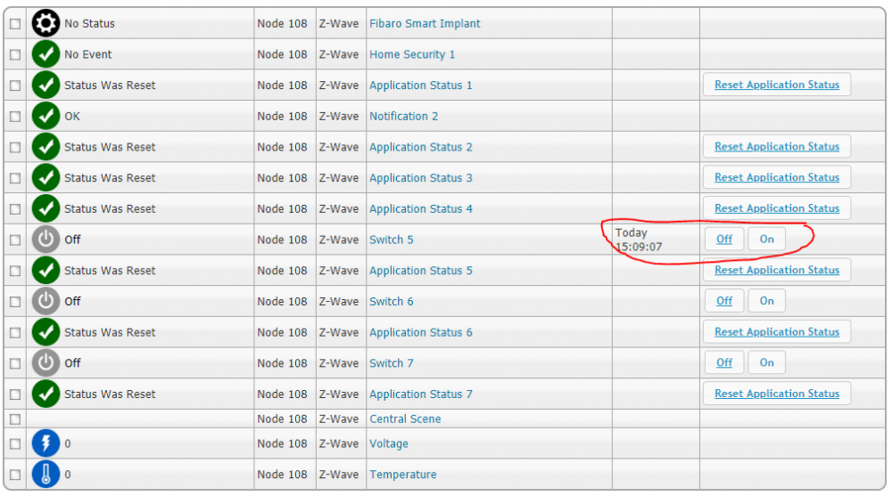

Fibaro Smart Implant. Porten blir montert idag og imorgen, så tenkte bare jeg ville teste bryter nr 2 mot utelyset for å se om jeg fikk det til.
Bare usikker om det er mulig å bruke bryter Nr 2 slik jeg har sett for meg.

Imorgen når åpneren blir montert, så blir jeg å koble opp en Fibaro Smart Implant som jeg ønsker å styre porten med. Så målet er jo å assosiere I2 opp mot Fibaro Smart Implant.

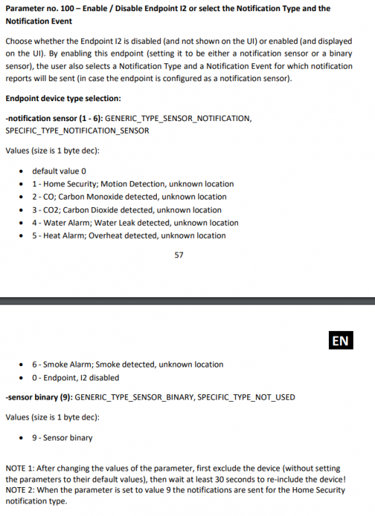

Fant denne nå, og ser står det at I2 er disablet, men hva skal jeg velge når det er en bryter som er tilkoblet?
