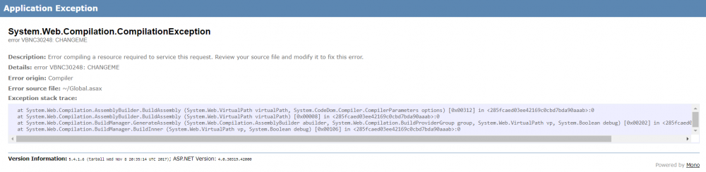

Jeg sliter med feilmeldinger på ASPX-sider på min HS3. Litt usikker på når det startet...
Kjører Ubuntu 16.04 med Mono 5.4.1.6.
Med "test.aspx" (og andre ASPX-sider) får jeg denne:
Noen andre med samme problem, evt har tips til feilsøking?

På 19.1.2018 den 17.00, Hilmar skrev:
Skjer det samme hvis du får renamer global.asax midlertidig?
Renamet filen, får ganske lik feilmelding:
19 timer siden, cp1983 skrev:
Det er vistnok ikke alle versjonene av mono som fungerer med ASPX.
5.0.1.1 er nyeste som fungerer i følge diverse søk. Installerte den versjonen og fikk ASPX sidene til Jon00 til å fungere igjen.
Takk, det var helt ukjent for meg og hadde ikke engang falt meg inn...
Fant denne tråden om temaet nå:
https://forums.homeseer.com/showthread.php?t=193110&page=2
Det er jo både fordeler og ulemper med å låse seg til en fast versjon... må vurdere litt hva jeg gjør... kanskje en senere Mono fikser det igjen?
