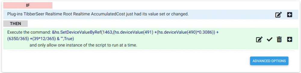

Her er også en variant for de som ikke har EasyTrigger:
&hs.SetDeviceValueByRef(1463,(hs.deviceValue(491) +(hs.deviceValue(490)*0.3086)) +(6350/365) +(39*12/365) & "",True)
1463 = Den virtuelle devicen som skal vise summen
491 = Realtime AccumulatedCost fra TibberSeer
490 = Realtime AccumulatedConsumption fra TibberSeer
Her har jeg brukt priser fra Elvia (Eidsiva Nett) og inkludert prisen for Tibber.
Denne oppdateres når Realtime AccumulatedCost oppdateres.

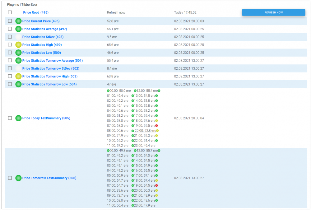

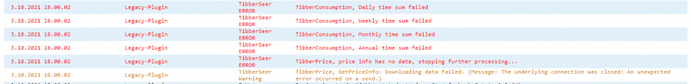

La for øvrig akkurat merke til at prisene mine ikke har oppdatert seg på en stund:
Loggen sier følgende:
Hvis jeg trykker på "Refresh now", kommer de to siste linjene i screenshotten opp som feilmelding i loggen
Andre som sliter med det samme?
Takk. Da fikset jeg å få dagens reelle kostnader på skjermen.
Men, du må da ha feil kostnader lagt inn i din formel.....? Elvia har fast kr 115.-pr mnd = kr 1.380.-/år, samt at energileddet er 44,8 øre. Dette gjelder Oslo/Viken - privatkunder. Tolket det som at også du bodde her.

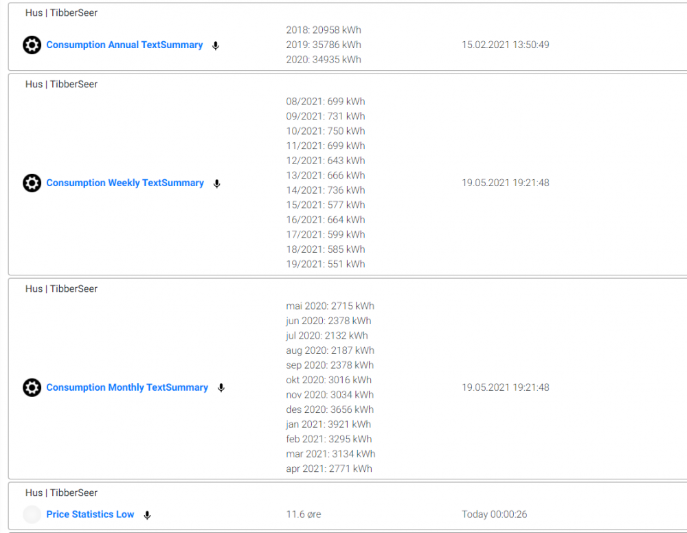

Jeg kjører nå HS4 og har samme type meldinger i mine logger, ref bildet her.
Når jeg sjekker inne på en av disse devicene så ser jeg ikke noe advanced tab hvor jeg kan linke dem, har du sett på dette problemet i HS4 eller er det ikke mulig å fikse det der på samme måten?
Bare sånn for å vise hva jeg mener, slik ser det ut i selve GUI.

1 hour ago, Moskus said:
Har du oppgradert fra HS3 og lenge siden devicene ble opprettet? Dette burde være fikset i ny plugin.
HS3 har mulighet for å fikse dette selv, har HS4 det?
Jeg oppgraderte til HS4 for noen måneder siden, og har etter det oppgradert din plugin et par ganger, kjører nå på den nyeste. Jeg sjekket i HS4 for å se om jeg kunne "mappe" den til en root device, men jeg kunne ikke finne det, derfor jeg spurte her.
Jo, men devicene er gamle?
Du kan nok ikke gjøre det selv, det må enten en funksjon i HS3/4 til eller det kan evt. scriptes.
I HS3 ligger funksjonen under Labs, dvs Tools -> Setup -> Labs:
EDIT: Ser ut som om den er samme sted i HS4:
MEN FOR ALL DEL: TA ALLTID BACKUP FØRST!
Oraklet fra Rogaland har talt, og problemet løst :D
Det var en tilsvarende fix relationship der også, jeg hadde aldri sett - eller trykket - på den før. Men nå er alle Tibber devicene under totalt 3 grupper, helt topp, tusen takk.
Bra det virkert :D
