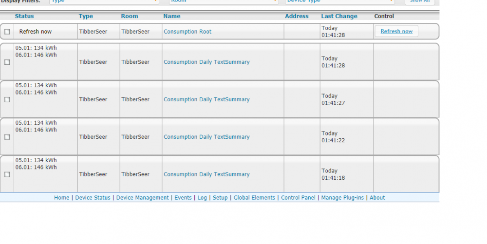

Og ja, det ER en bug som gir flere enheter i HS3 versjon .478 (iallfall eldre enn 435). Vet finner bare ikke helt ut hvor...

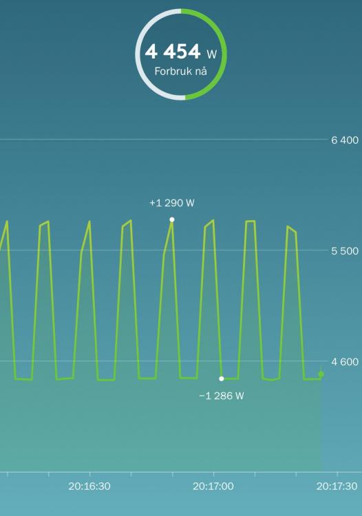

Er averagepower data rett fra Tibber, eller gjør pluginen beregningen?
Hvis det er plugin som gjør beregningen, så foreslår jeg muligheten for å velge hvor lang tid det skal averages over, hvis det ikke er for tidkrevende å implementere.
Grunnen er at meg (og sikkert flere) har enheter som er veldig sykliske (f.eks. Varmeelementet vårt i ventilasjonsanlegget varierer power med 1300w ca hvert 5 sekund grunnet at styringen slår det av og på hele tiden når det varmer)
Så vært fint å hatt average over f.eks 10 sek. Og andre har kanskje andre tider som passer dems forbruksmønster. :)

Se der ja. :)
Er forferdelig frustrerende med Root-device-bug'en. Jeg må få HS-guttene på banen.
Det er mulig jeg gjør noe feil, jeg klarer bare ikke se hva. Og det har fungert prikkfritt frem til versjon .470 eller noe sånt...
Det er fra Tibber, jeg bare publiserer det. Men ja, det burde være 5 minutters snitt, 1 times snitt, etc.
