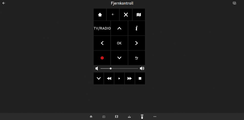

jonkristian Skrevet 27. mars 2018 Forfatter Del Skrevet 27. mars 2018 (endret) Etter litt videre tukling ser det ut til at fjernkontroll via app kjøres på ett web-grensesnitt her: https://app.rikstv.no/app/use/remote Jeg kan faktisk styre dekoderen min rett fra dette grensesnittet i nettleseren så jeg føler at jeg er ett steg nærmere her Ser ut som det er OAuth 2 som ligger som autentisering og det sendes GET requests like den nedenfor: curl 'https://www.google-analytics.com/r/collect?v=1&_v=j66&a=1338806764&t=event&ni=0&_s=1&dl=https%3A%2F%2Fapp.rikstv.no%2Fapp%2Fuse%2Fremote&dp=%2Fapp%2Fuse%2Fremote&ul=en-us&de=UTF-8&dt=RiksTV%20App%20-%20Styr%20din%20smartboks&sd=24-bit&sr=1792x438&vp=1792x438&je=0&ec=Fjernkontroll%20klassisk&ea=Trykk%20p%C3%A5%20knapp&el=INFO&_u=SACAAEAB~&jid=1199338602&gjid=1309829752&cid=400005654.1000468952&uid=fb5892a9c624be144b21bf3433fsdlkg8345690230ba&tid=UA-2513164-9&_gid=199000279.1522009809&_r=1>m=G3kPCBXDR&cd1=yes&cd7=BarnasFavoritter%2CCMoreFilm%2CCMoreSport%2CRiksPakken%2CTV2SportPremium&cd13=desktop%20app&cd14=yes&cd18=true&cd20=fb5892a9c624be144b21bf3433fef3f14f9290ba&cd10=428105654.1519468952&z=1711564863' -H 'accept-encoding: gzip, deflate, br' -H 'accept-language: en-US,en;q=0.9,nb-NO;q=0.8,nb;q=0.7' -H 'user-agent: Mozilla/5.0 (Linux; Android 6.0; Nexus 5 Build/MRA58N) AppleWebKit/537.36 (KHTML, like Gecko) Chrome/65.0.3325.162 Mobile Safari/537.36' -H 'accept: image/webp,image/apng,image/*,*/*;q=0.8' -H 'referer: https://app.rikstv.no/app/use/remote' -H 'authority: www.google-analytics.com' --compressed Og i den ekstra lange url'en ovenfor har man da el=info som tilsvarer infoknappen. Skal taste litt videre og se om jeg får til å autentisere og få kjørt noen kall rett fra postman. I mellomtiden er jeg fremdeles interessert i om det er noen der ute som har litt kunnskap om dette og kan komme med hints og forslag Endret 27. mars 2018 av jonkristian 1 Siter Lenke til kommentar Del på andre sider Flere delingsvalg…
