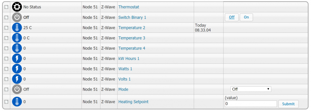

Til dere som kjører 2.9 på ztrm2, har dere opplevd at termostaten henger seg opp  (slår seg ikke av)
Og at den slutter å motta kommandoer på zwave ?
Har skjedd hos både meg (kjører HA / Open-zwave) og kamerat med FH (z/ip motor).
Legger ved eksempel, var godt og varmt på gulvet :)
Virker ikke til å være problem på 2.6

    Noen som har ide om hva som er feil? Ut fra det @Frankis78  sitt bilde, så mangler det Setpoint for Cooling og Energy saving. Jeg har firmware versjon 2.6 på denne termostaten.
Kjørte siste beta-versjon av Z-wave plugin, men som andre har antydet, bør man holde seg til versjon .190. Nedgraderte, kjørte rescan og dermed dukket de manglende devicene opp. Takk til alle sammen, også skal jeg lese alle innleggene nøyere heretter ;-)

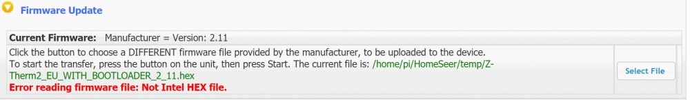

Når det gjelder firmware update, er det noen som har fått til å oppdatere boot loaderen?
Jeg ser det er vesentlige forskjeller på de, så jeg tror det burde også være oppdatert, men jeg får feilmelding i Homeseer, at det ikke er en hex fil.2018-08-25_1523.thumb.png.07a3a87920f86250be75ab2db54efa47.png

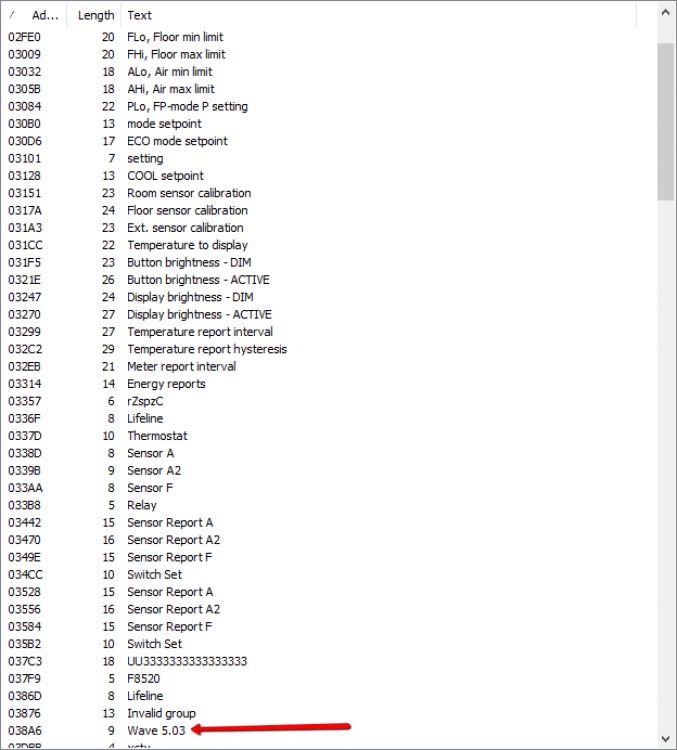

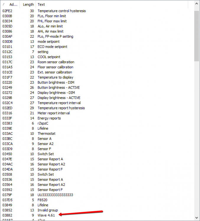

Her er noen av forskjellene mellom 2.09 og 2.11 boot loader
