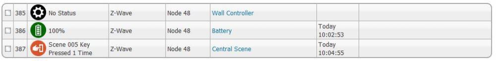

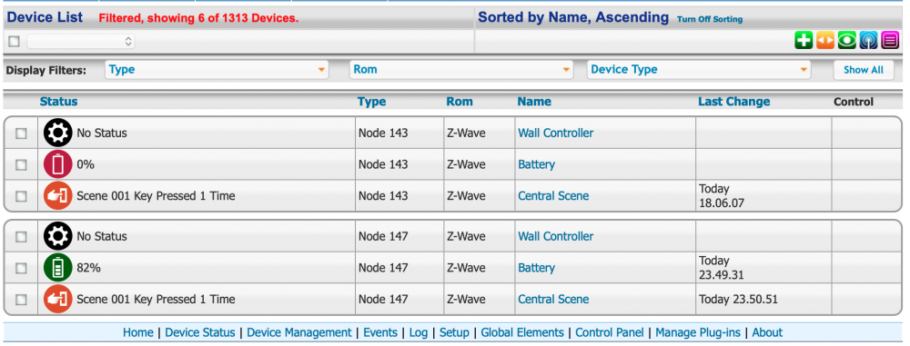

Gizmo Skrevet 8. januar 2019 Del Skrevet 8. januar 2019 (endret) Da har jeg anskaffet og montert denne. Det vil si, jeg har kjøpt Sunricher modellen som selges av Tronika: https://www.tronika.no/no/zwave-kontrollere/1152-veggkontroller-zv9001k8-dim-g4.html Antar at dette er den samme som Heatit selger. Samme kvalitetsfølelse som på den gamle modellen fra Tronika som kun håndterte assosiasjoner. Den nye passer i Elko rammer og kan styre scener, kan assosieres via gateway, og den kan ha direkte assosiasjon (manual hos Tronika). Jeg foreløpig kun testet med scener. Gled fint inn i Homeseer. Hver knapp kan ha statusene: 1 trykk, hold og release. Slik som dette: Endret 8. januar 2019 av Gizmo presisjon 4 Siter Lenke til kommentar Del på andre sider Flere delingsvalg…

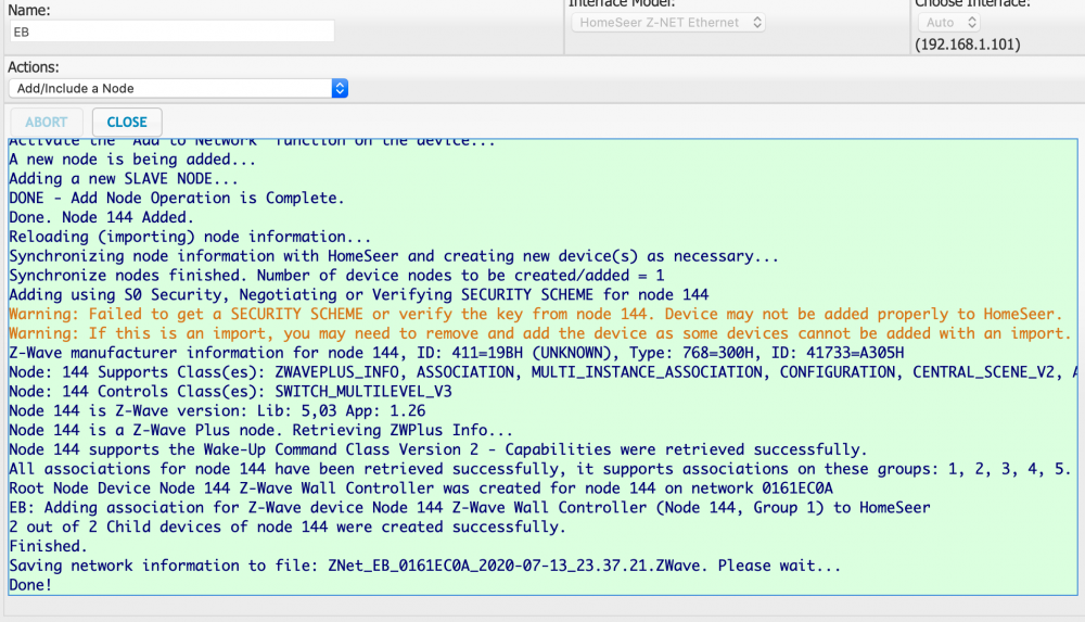

Erling Skrevet 13. juli 2020 Del Skrevet 13. juli 2020 Måtte adde mine noen ganger, gikk til slutt inn secure. Kjekke dingser. Siter Lenke til kommentar Del på andre sider Flere delingsvalg…
