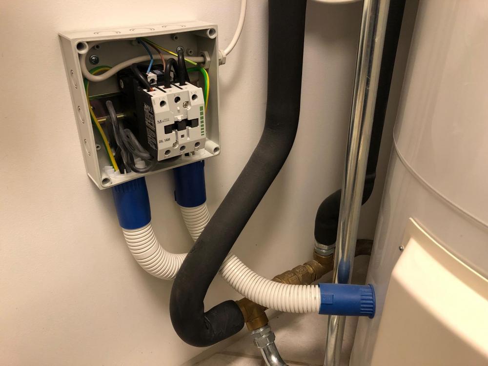

Dette er forøvrig slik min varmtvannsbereder er koblet med tilførsel av strøm:
Fra sikringsskapet kommer det jord + 3 faser. Disse er koblet inn på en stor magnetbryter. Ut fra denne går det 3 faser + jord til berederen. På toppen kommer det et par mindre ledninger som jeg tror styrer den store magnetbryteren. Denne kommer så vidt jeg vet fra varmepumpen. Antar at varmepumpen har noe logikk som gjør at den kan koble inn / ut varmtvannsberederen avghengig av om den har beregnet at det er nødvendig med tilleggsvarme (strøm) eller ikke.
Kunne kanskje vært mulig å styrt de små ledningene på toppen med en Z-Wave bryter, men det kan kanskje også skape noe kluss i forhold til logikken som sitter i varmepumpen?

Uten å kjenne logikken frå varmepumpa så bør dette truleg gå fint.
Magnetbrytaren blir kalla kontaktoren og er i grunnen eit stort, kraftig relé.
Denne trekker (koplar inn) når. Den får spenning på A1 og A2. Du kan då f. eks seriekople tilførselen av styrespenning frå varmepumpa med eit potensialfritt z-wave relé. Fibaro er ein av leverandørar som tilbyr dette.
Har du en link til et slikt potensialfritt Z-Wave rele?
