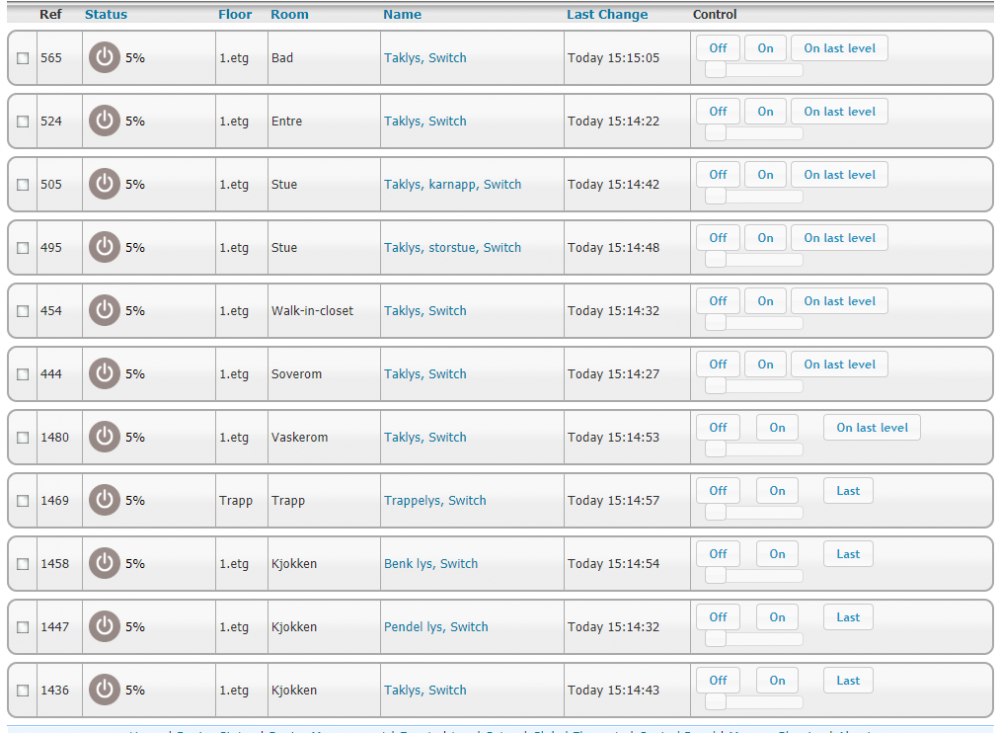

Test 1:
Trigget 15:14:22
Se tidene, fulgte med på dette bildet, og jeg så bla at Taklyset på vaskerommet gikk til Unknown, før den fikk status 5% sekunder etterpå:
Logging er satt på alle devicer. Hvorfor vises ikke Z-wave loggingen på alle devicer? Det er også helt random, i samme eventet kan jeg få Device control på alle, mens Z-wave log linje på en av de.

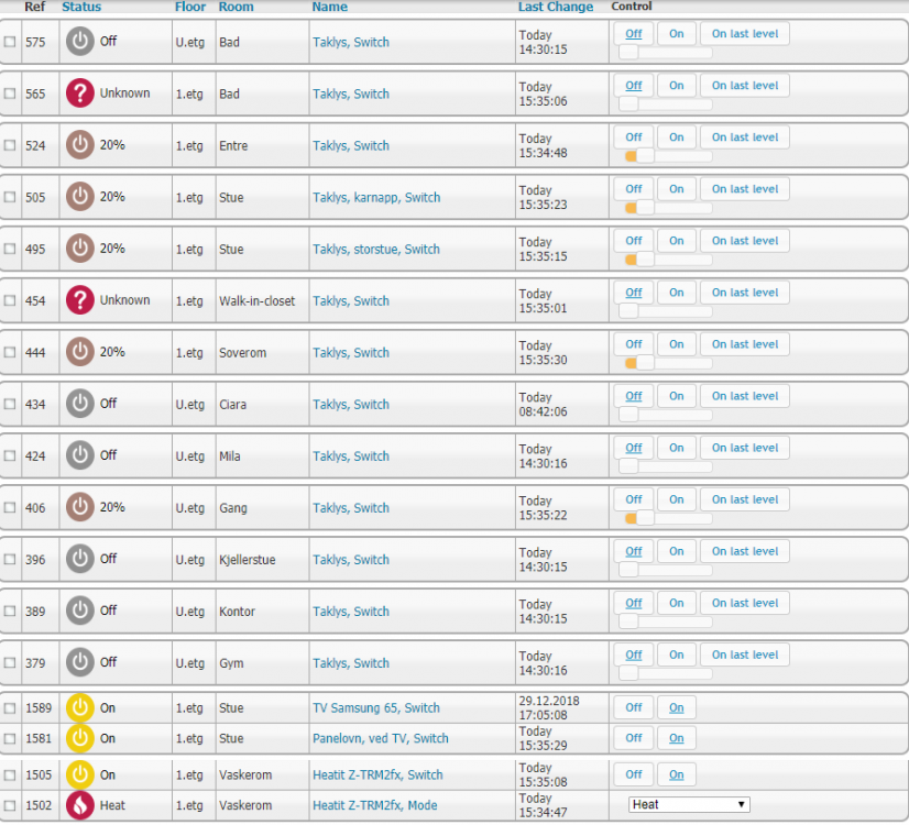

Test 2
Trigget 15:21:35
Alle dimmerne, Fibaro Dimmer 2 FGD-212 har disse assosiasjonene. Prøvde for en stund tilbake uten endpoint, som i HS skolen, men da fikk jeg ikke riktig status ved bruk av bryteren, eller/og om forbruk ikke viste riktig. Mener å ha lest at det er flere som bruker endpoint på gruppe 1 og gruppe 2. Dette har som sagt fungert knirkefitt tidligere.
Noen som kan hjelpe meg? Begynner å bli smått frustrert over å ikke få dette til å fungere optimalt. Også tatt i bruk Z-Seer+ for å prøve å finne ut av det uten hell.

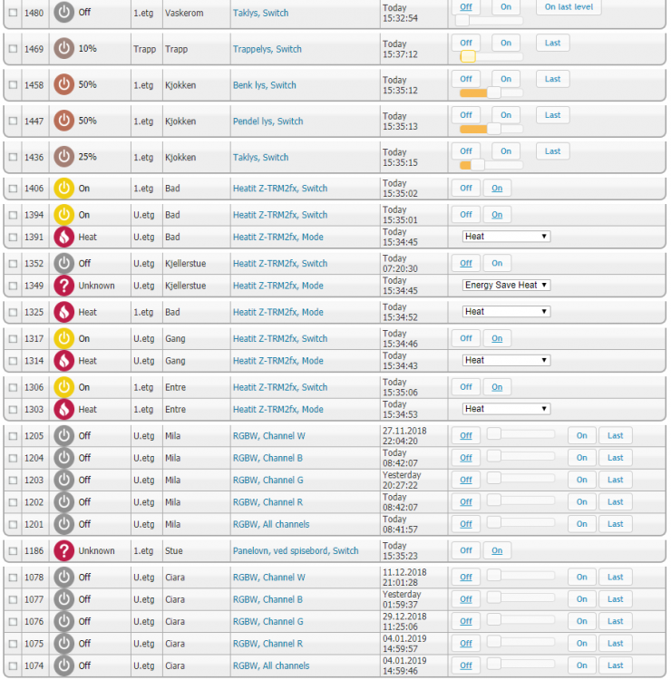

Kjørte den samme OFF eventen nå 15:32:46 og da ingen feilmeldinger, men noe tregt spør du meg.
Og i dette samme tidsrommet kom fruen og ungene hjem og trigget "Hjemmemodus"
Dette resulterte i dette:
