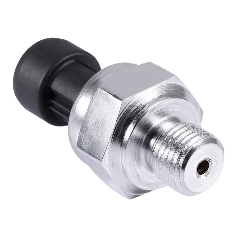

Jeg har en ledig slot i en fordelerstokk for kaldtvann. Hvor vanskelig er det å få satt inn en vanntrykksensor i denne? For selve målingen tenker jeg på noe ala en slik sensor:
https://www.aliexpress.com/item/5V-0-1-2-MPa-Oil-Fuel-for-Gas-Water-Air-Pressure-Transducer-Sensor-Oil-Fuel/32785318036.html
Den ledige plassen er på bildet under (med blå ball oppi, etter demontering av et rør). Er det vanskelig å finne overganger for å få dette til? Tenker ikke å bytte selv, men i tilfelle jeg har rørlegger innom for noe annet, så gjelder det å ha delene for vanntrykksensor liggende klart. Vil rørlegger være skeptisk til produktet? Bør jeg være skeptisk til produktet? Skapet har utløp i tilfelle lekkasje.

Ser ut som du må få rørleggeren til å lage en overgang til 1/4 bsp til det greiene de bruker i skap, med dofty seal pleier bsp fittings å være tett lenge, så sålenge overgangen fra rørirørgreiene blir bra så skal du ikke bekymre deg for lekkasje hvertfall.
