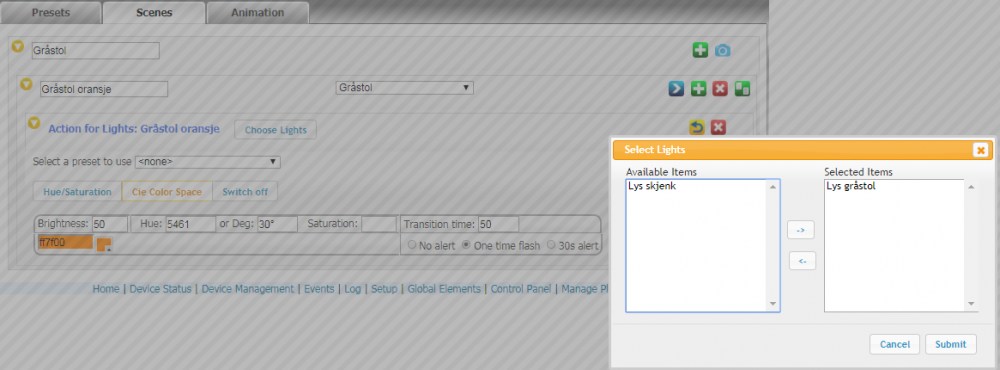

bjornepappa Skrevet 28. januar 2019 Del Skrevet 28. januar 2019 Har no fått på plass deCONZ og ConBee og styrer gjennom JowiHue-plugin, og det meste er tipp topp - har fått lagt inn to Trådfri-pærer og ein Trådfri fjernkontroll. Den eine pæra er RGB og å endre farge gjennom HS manuelt vha color picker går fint, men gjennom events skjer det ingenting. Har også prøvd å opprette ein scene i JowiHue og aktiverer denne gjennom event, men det einaste som skjer er at lysstyrken endrar seg. Heller ingen effekt av å bruke color picker i events. Nokon som har tips til dette? Siter Lenke til kommentar Del på andre sider Flere delingsvalg…
ZoRaC Skrevet 28. januar 2019 Del Skrevet 28. januar 2019 (endret) Jeg bruker scene, men den ser litt annerledes ut: Ser du ikke har de samme valgene... sikker på at du har valgt RGB-pæra under «choose lights»? EDIT: kanskje du ikke skal velge en preset for scenen? Ser det er en forskjell der hos deg og meg. Endret 28. januar 2019 av ZoRaC Siter Lenke til kommentar Del på andre sider Flere delingsvalg…
bjornepappa Skrevet 28. januar 2019 Forfatter Del Skrevet 28. januar 2019 (endret) Vi har litt forskjellige valg ja, kanskje forskjellig versjon av JowiHue? Eg har 2.0.2.8. Slik ser valget ut, har valgt "Lys gråstol" (lyset over den grå lenestolen). Har prøvd med eigendefinerte fargar, mange forskjellige. Ingen fungerer ser det ut til på verken den eine eller andre måten - med unntak av manuelt. Å sette fargen manuelt fungerer også fint i deCONZ web-ui. Ser i loggen at eg får feilmelding ved aktivert event: Endret 28. januar 2019 av bjornepappa Siter Lenke til kommentar Del på andre sider Flere delingsvalg…

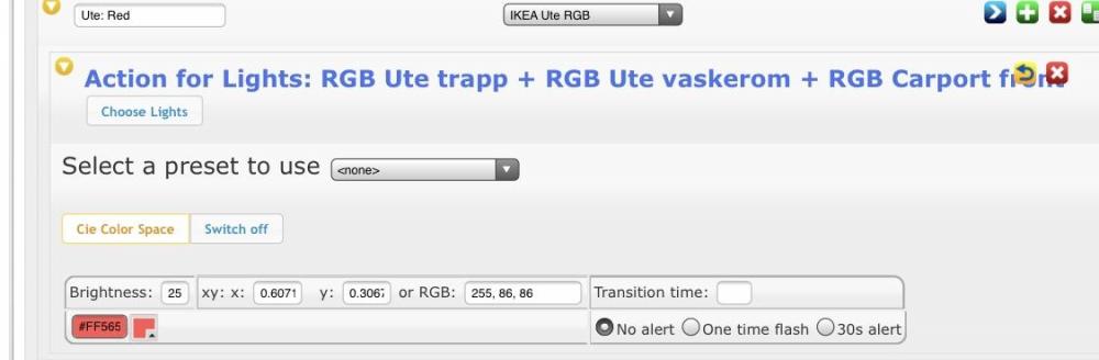

ReidarRoen Skrevet 28. januar 2019 Del Skrevet 28. januar 2019 1 time siden, bjornepappa skrev: Har no fått på plass deCONZ og ConBee og styrer gjennom JowiHue-plugin, og det meste er tipp topp - har fått lagt inn to Trådfri-pærer og ein Trådfri fjernkontroll. Den eine pæra er RGB og å endre farge gjennom HS manuelt vha color picker går fint, men gjennom events skjer det ingenting. Har også prøvd å opprette ein scene i JowiHue og aktiverer denne gjennom event, men det einaste som skjer er at lysstyrken endrar seg. Heller ingen effekt av å bruke color picker i events. Nokon som har tips til dette? Fungerer ved å sette farge via events her. Eneste forskjellen jeg kan se er at du har satt verdier for "Brightness" og "Transitiontime" + huket av for "Blink once". Det har ikke jeg. Eksempelet under er riktig nok en Hue LED-stripe, men har også Trådfri med farge som jeg setter farge på tilsvarende. Siter Lenke til kommentar Del på andre sider Flere delingsvalg…

ReidarRoen Skrevet 28. januar 2019 Del Skrevet 28. januar 2019 14 minutter siden, bjornepappa skrev: Har prøvd å kopiere dette, og det einaste som skjer er at lyset går til full styrke. Fargen blir ståande som den er... ? Sorry, da har ikke jeg så my mer å komme med. Har deCONZ 2.05.57 (mulig det kan bety noe, men vet ikke sikkert) og JowiHue 2.0.2.15, og under har du skjermbildekopi av JowiHue konfig, uten at jeg tror det betyr noe. Selv savner/sliter jeg med å få videreført mulighetene til å kontrollere fargene over til HomeKit på iPhone/iPad (sterkt ønske fra "statsministeren" her i huset - eneste hun aksepterer å bruke...). Er "koblet sammen" via homeBridge-homseer-bridge-2018, noe som fungerer overraskende bra, men der jeg ikke har funnet ut av dette med fargekontroll. Siter Lenke til kommentar Del på andre sider Flere delingsvalg…
