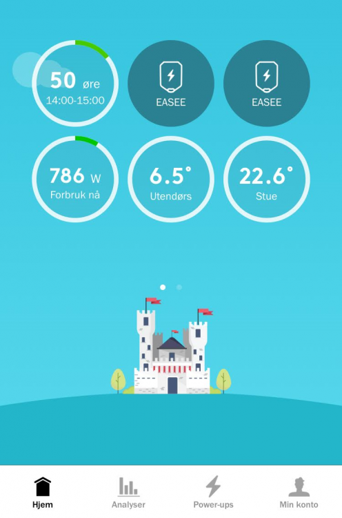

Fikk installert mine to Easee ladere med lastbalansering i dag og integrasjon til Tibber er nå aktivert. Smartlading rulles ut fortløpende står det. Ellers er ikke oppdatering av effekt under hver lader særlig god, mulig det skyldes at laderne kjører på 4G foreløpig. Får håpe Tibber også justerer ikonene til å vise effekten direkte på hjem skjermen.

Selvfølgelig! Men, akkurat nå er jo hele integrasjonen på nærmest beta stadium, så det gjenstår nok en stund før dette er klart.
For de som lurer eller skal innstallere lader selv, så sjekk https://www.easee.no/support/, da manualen som ligger i esken sannsynligvis er utdatert. Mine ladere ville heller ikke lade før de plutselig fikk en OTA firmware oppdatering. Andre punkter jeg fant ut i dag som man kanskje trodde var på plass:
- Muligheten til å koble laderoboten til et lokalt wifi-nett kommer i April. Foreløpig kommer laderoboten seg online via det innebygde 4G-modemet.
- Vil dere komme med en egen easee app? Ja, men vi vet ikke helt når enda. Foreløpig vil du kunne benytte deg av Tibber sin app for styring av laderoboten, det krever ikke et abonnement. (dette fungerte ikke i min Tibber app, men Tibber er på saken).
- Kan jeg låse laderoboten min slik at den er utilgjengelig for andre? Ja, ved å holde inne touch knappen i 5 sekunder får du tilgang til et lokalt brukerinterface. Det vil også være mulig å benytte RFID, denne funksjonaliteten vil bli implementert ila de neste månedene.
