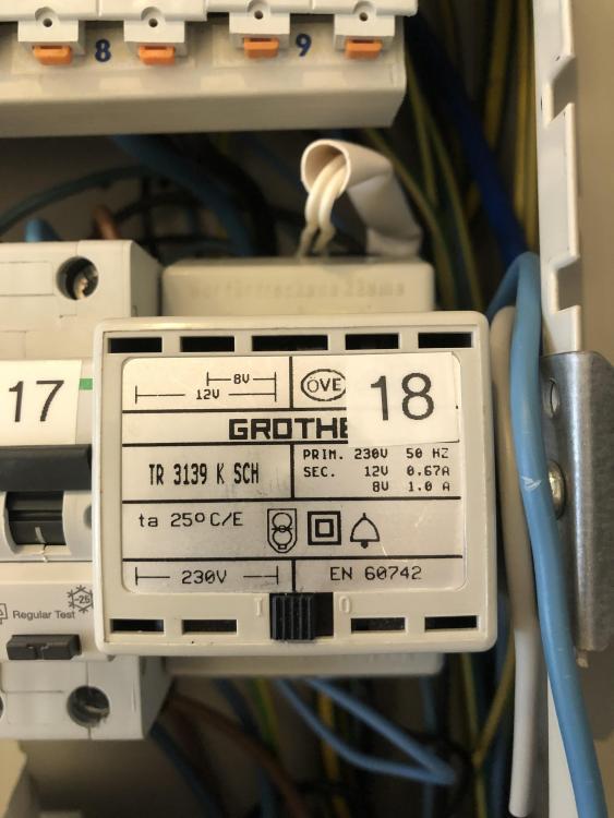

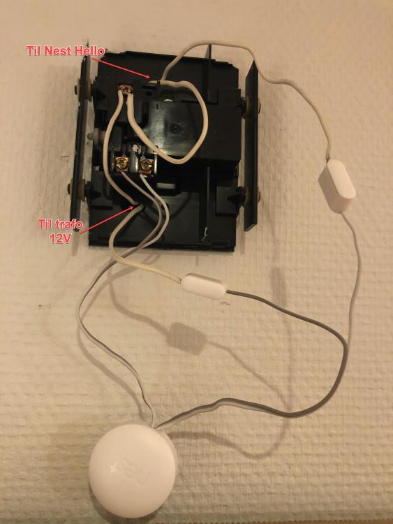

Hei, jeg har fra før av: Plus door bell PH
Så kjøpte jeg Nest Hello, jeg har i ettertid skjønt at jeg har for lite "juice" i ringetrafoen.
Men når jeg prøvde å koble dette opp, så tok jeg å koblet ut ringeknappen på veggen og koblet inn nest der.
Det var da COM og T2 jeg koblet over i den runde nest-greien, tok en og en kabel jf. nest sin video.
Men det som da skjedde var at jeg fikk kontinuerlig ringing...
Så tenkte jeg at kanskje jeg gjorde feil, svitsjet om på kablene, men da skjedde det ikke noe :P
Så jeg lurer på om jeg er helt på bærtur, skulle vel bare koble av klokken og koble de to kablene mot "dingsen" som da skulle kobles mot ringe-enheten? :P
Her er produktet jeg har fra før:
http://proff.elko.no/dorklokke/plus-door-bell-ph-article1942-669.html
Og koblingsskjema for selve enhetne i veggen:
Jeg har koblet ut T2 og COM, så den ikke skal ringe hele tiden, men lurer på om jeg gjorde det rett eller ei?

Hei, jeg har prioritert gjerde, garasjegulv og en terrasse. Men jeg tror problemet mitt er for lite amper i ringe trafo. Sendte e-post til elektrikere for å høre om pris på bytte, men ingen svar enda...

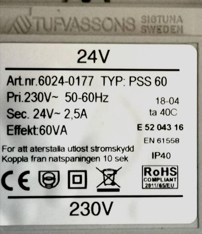

Byttet til den trafoen du lenket @Dennis87, så prøvde jeg å koble opp Nest med den adapteren.
Men fikk da samme greiene, den ringte og ringte...
Så nå kjører jeg 24V fra trafo til Nest Hello, fungerer knall.

Denne
https://www.elektroimportoren.no/ringetrafo-8-24v/1615672/Product.html
Jeg fjernet hele Elko, så bak Elko lokket er det nå bare ringekabel. Så går 24V ut til døren.
