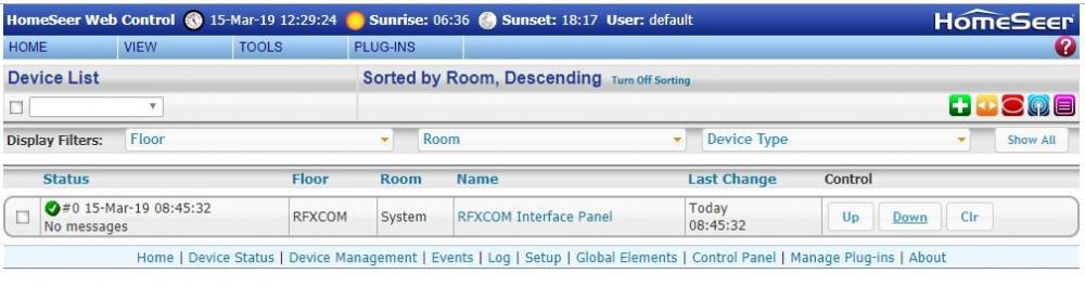

Jeg la merke til at ikke alt var som det pleier å være i går kveld da lysene i flere rom ikke var dimmet til riktig lysstyrke, og tenkte at det var pcen som hadde slått seg av eller restartet i løpet av natten (for jeg så at det hadde skjedd noen timer før).
Men da jeg sto opp til morgenen i dag og kikket på Homeseer så var alt borte.. Alle devicer, alle eventer osv.. Kun RFXCOM er igjen..
Hva i all verden kan ha skjedd, og er det noen måte og tilbakestille den på?
Jeg legger ved en screenshot av hvordan den ser ut nå, og så startuploggen.

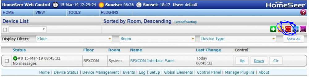

@Galder Prøvd å klikke på den knappen jeg har ringet rundt her?
Edit: glem det, var litt kjapp. Ser nå du ikke har noen gjemte devices.

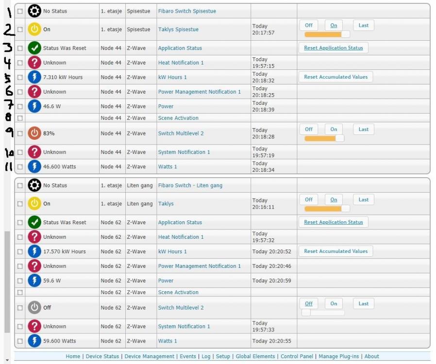

Det virker ut som om det har kommet flere devicer enn forrige gang. Mange devicer gjør det jo bare mer uoversiktlig.
Jeg legger ved et screenshot hvor en ser to Fibaro Dimmer 2.
Jeg nummererte devicene nedover, så hva er det dere anbefaler og gjøre med de?
Er det slik at en bare kan skjule alle utenom 1, 2 og kanskje 8? Er det noe poeng i å slette noen?

Det ser helt riktig ut. Det er mange devicer fra en Dimmer 2. Skjul de du ikke trenger, men gi dem gjerne nytt navn først. :)

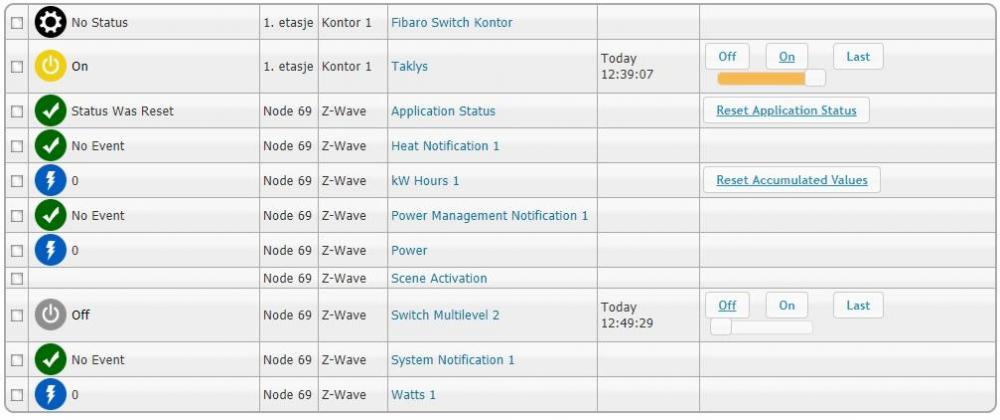

Men ett annet spørsmål.. I går rett etter at jeg opprettet alle nodene igjen så fikk jeg all data fra devicene.
Som en ser av screenshoten så fikk jeg feks opp hvor mange watt som blir brukt (pnkt. 11).
Nå er det blankt der, og sånn er jeg ganske sikker på at det var før hele systemet var nede også. Er det noen grunn til at strømforbruk feks ikke vises?

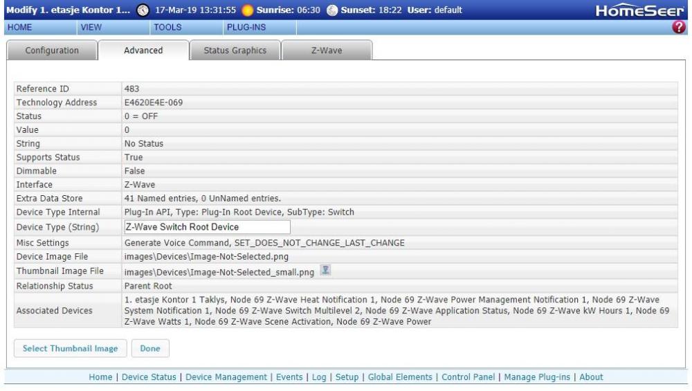

Det er veldig rart, for det fungerer på to andre noder, samme type Fibaro Dimmer 2. Så det skulle ikke være noe andre konfigurasjoner.
Men det er jo ikke all verdens undergang hvis det ikke virker, men bare rart at det kommer opp på noen noder, og ikke andre da de tilsynelatende skulle være "like".
Her er to screenshot:

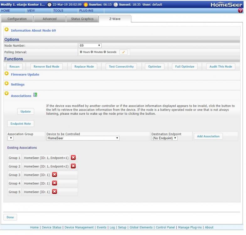

Jo, men hvordan ser det ut under "Associations" på Z-wave-tab'en?
Beklager, jeg har vært litt borte.
Her er det som står under z-wave og associations 😊
Del dette innlegget
Lenke til innlegg
Del på andre sider
Hvis dette ikke fungerer, kan du prøve å fjerne alle assosiasjoner, og legge til HomeSeer uten endpoints til Gruppe 1.
