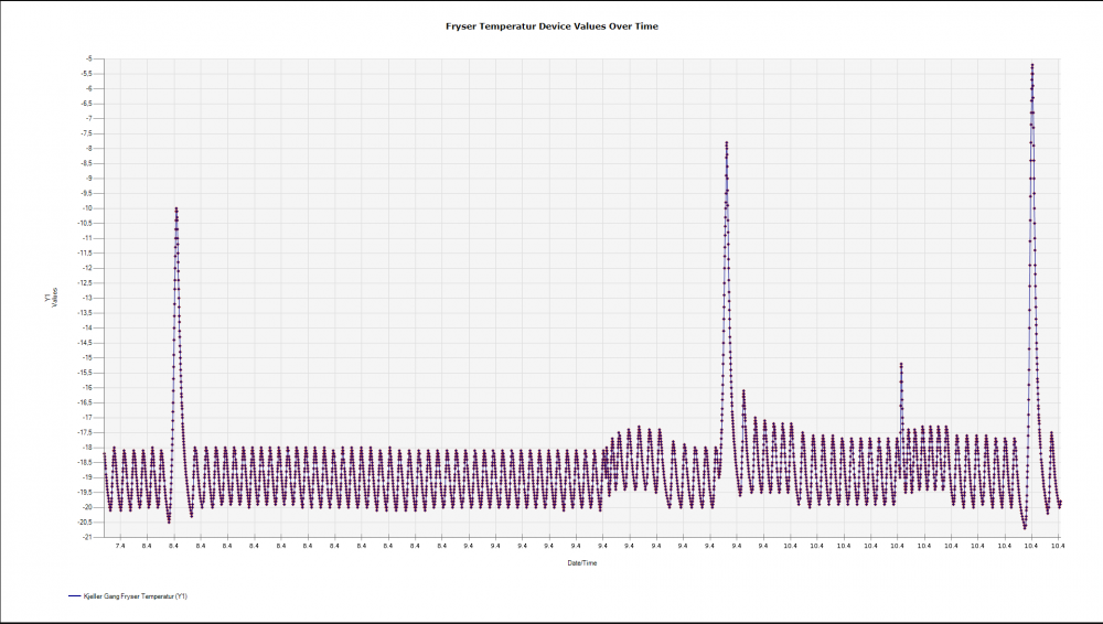

JohnMartin Skrevet 10. april 2019 Del Skrevet 10. april 2019 Har omsider fått koblet opp en temp sensor som jeg har i fryseren. Med fryser i kjelleren og unger som begynner å bli skap-snoker, men også dårlig til å lukke etter seg, så fant jeg ut at jeg måtte få ut fingeren.. Men etter å ha hatt sensoren i drift et par dager, så har jeg stusset litt på hvor stor temperatur svingningene er til tider. Har et event som varsler når temperaturen går over -10, for å plukke opp åpen før problemet, men den alarmen går jo nesten hver dag.. ? Er det min nye fryser som er på en snurr, eller er dette vanlig "oppførsel"? Siter Lenke til kommentar Del på andre sider Flere delingsvalg…
GeneralVirus Skrevet 10. april 2019 Del Skrevet 10. april 2019 Hvor har du plassert sensoren i fryseren? De fleste frysere har jo en "defrost" funksjon som kjører i ny og ne for å unngå ising i fryseren. Det er ikke denne du ser? Siter Lenke til kommentar Del på andre sider Flere delingsvalg…
Rufus Skrevet 10. april 2019 Del Skrevet 10. april 2019 (endret) Jeg syns det ser ganske normalt ut. De små svingningene mellom 18 og 20 minus er nok kompressoren som går av og på. De toppene skyldes nok at fryseren har vært åpen. Jeg har min under lokket. Kanskje ikke det mest gunstige, men det var eneste plassen jeg fikk limet til å sitte. Uansett plassering vil nok temperaturen droppe betydelig når lokket åpnes. Min fryser tror jeg bruker betydelig lengre tid på å få ned temperaturen igjen etter at den har vært åpnet ? Endret 10. april 2019 av Rufus Siter Lenke til kommentar Del på andre sider Flere delingsvalg…
JohnMartin Skrevet 10. april 2019 Forfatter Del Skrevet 10. april 2019 Sensoren står løst i døra. Har nå flyttet den innpå en hylle. Er fryseskap. Har selv vært inne på tanken at det kan være defrost som gjør dette. Syntes bare det var rart når den steg til -5,4. Og at det skjedde såpass ofte. Fungerer sikkert som den skal. Har det ikke vært for denne detalj loggingen, så hadde jeg aldri fundert på om det var noe galt.. Siter Lenke til kommentar Del på andre sider Flere delingsvalg…
JxxxIxxx Skrevet 11. april 2019 Del Skrevet 11. april 2019 Jeg har temperatursensor i vår fryser og har aldri sett slike store "peaks" i temperaturen. Har satt varsel i HS når temperaturen overstiger -12, og det gjør den ikke selv om lokket er åpent en liten stund, har så langt bare fått varsel når vi faktisk tømte fryseren for å av-ise og vaske den. Jeg har riktignok ikke fryseskap, men en vanlig, reativt stor, fryser. Selve sensorenenheten er plassert utenfor fryseren, med en temperaturprobe inn i fryseren. https://telldus.com/produkt/temperature-sensor-with-probe-433mhz/. Tipper at det du observerer har å gjøre med plasseringen av sensoren, evt. er det noe med selve sensoren, den faktiske temperaturen i fryseren kan ikke variere så raskt som dette (med døren/lokket lukket i alle fall), til det er det alt for mye kald masse inne i den. Siter Lenke til kommentar Del på andre sider Flere delingsvalg…
Marhil Skrevet 11. april 2019 Del Skrevet 11. april 2019 Jeg har bl.a et Samsung kombiskap og jeg har/hadde (har ikke lenger sensor det) slike peaker. Husker ikke om det var helt opp til minus 5, men alarmen gikk i alle fall ofte da jeg forsøkte meg med alarmer, slik som deg.Mener at jeg fikk en litt for stor kuldelekkasje der hvor sensorledningen krysset forseglingen/dørpakningen. Noen som har problemer med dette? Litt for lenge siden, men husker at kompressoren (målt med wall-plug) slo inn betraktelig oftere. Sent fra min BLA-L29 via Tapatalk Siter Lenke til kommentar Del på andre sider Flere delingsvalg…
Johs. Skrevet 11. april 2019 Del Skrevet 11. april 2019 De fleste fryseskap med "defrost" får slike svingninger. Det skyldes fryseelementene rett og slett har varmekabler som jevnlig skrues på for å smelte isen. Siter Lenke til kommentar Del på andre sider Flere delingsvalg…
Rufus Skrevet 11. april 2019 Del Skrevet 11. april 2019 Jeg bruker en xiaomi aqara temp sensor. Den har fungert overraskende bra, ingen problemer så langt. Da slapp jeg å tenke på å ta hull for ledning. 2 timer siden, Johs. skrev: De fleste fryseskap med "defrost" får slike svingninger. Det skyldes fryseelementene rett og slett har varmekabler som jevnlig skrues på for å smelte isen. Hvordan får man fuktigheten ut av fryseren? Er det noe slags drenering slik som det er på kjøleskap? Siter Lenke til kommentar Del på andre sider Flere delingsvalg…
Johs. Skrevet 11. april 2019 Del Skrevet 11. april 2019 (endret) Mitt har drenering, renner ned i en "skål" og fordamper der. Se: Endret 11. april 2019 av Johs. Siter Lenke til kommentar Del på andre sider Flere delingsvalg…

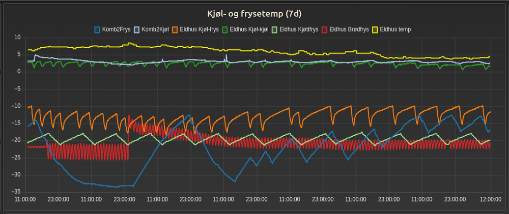

SveinHa Skrevet 23. desember 2023 Del Skrevet 23. desember 2023 Har lignende erfaring. Kan jeg gjette på at de 4 lilla toppene er når du har vært en tur i skapet og hentet/lagt inn noe? Jeg har 3 kombiskap og 2 frysebokser med DS18B20 sensorer koblet til et par Shelly Uni i 4 av de. Disse står i et gammelt eldhus der romtemperaturen i øyeblikket er 4.4 grd. Fryseboksene er for så vidt greie nok. Temp.sensoren henger inne i boksen en eller annen litt tilfeldig plass så når jeg leter etter et eller annet gjør ofte temperaturen et hopp og tar lang tid for å stabilisere seg. Kombiskapene med kun 1 kjølekrets er en heeelt annen historie. Prøver å holde kjøledelen på +1grd men da blir kjøledelen kanskje rundt -10 til -15 på det ene skapet mens på det andre går frysedelen lett ned i -35... Fikk meg noen a-ha opplevelser da jeg begynte å logge temperaturene... Siter Lenke til kommentar Del på andre sider Flere delingsvalg…

SveinHa Skrevet 23. desember 2023 Del Skrevet 23. desember 2023 TorB skrev (På 4.1.2023 den 16.25): Dere som har sensor på utsiden og proben på innsiden. Hvordan løser dere dette rent praksis? Ligger kabelen til proben i klemm mellom magnetlista og skapet/boksen? Borret et full hvor proben puttes inn i og tettes med akryl? Litt begge deler. De fleste skapene/boksene mine er gamle som er gitt bort av andre så det er ikke den store katastrofen om jeg ødelegger de. Borrer et ca 8mm hull der jeg regner med der ikke ligger kjølegreier på innsiden og tetter på begge sider med Tec7 e.l. Sensoren har jeg noe sånt som 20-40 cm ledning på innsiden slik at jeg kan velge plassering underveis. På fryseboksene har jeg bare klemt ledningen i lokket men ser der kommer inn litt vel mye fukt den veien... TomB skrev (3 minutter siden): Det kan legges til at problemskapet er helt tomt, det er kun sensorene og et par småting i det, så det er mulig det også vil ha en påvirkning, jeg vurderte faktisk å legge inn noen steiner eller annet som kan holde på tempen bare for å simulere mat der inne. Det tror jeg ville ha påvirket en god del. Alle mine skap/bokser er heeeeelt stappfulle. Se forskjellen på Brødfrys og Kjøttfrys, brød har liten masse og kompressoren kjører kort og ofte mens kjøttfrysen kjører lenge med lengre pauser. Totalt sett bruker de omtrent like mye strøm, ca 30kWh/mnd. Kombiskap ca 12-15 kWh/mnd. Siter Lenke til kommentar Del på andre sider Flere delingsvalg…
