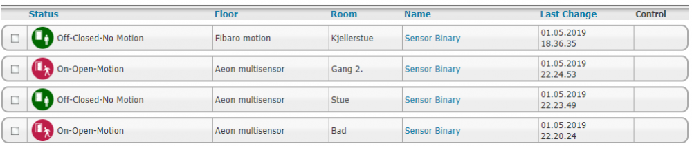

Litt merkelig issue i HS3 Standard Edition 3.0.0.531 (Linux) med Z-Wave v. 3.0.1.252:
Bevegelsessensorene, både Fibaro Motion og Multisensor (noen på strøm, noen på batteri) slutter plutselig å rapportere. Ser ut til at det skjer ganske samtidig (unntaket er kjellerstue, som trolig ikke hadde noe bevegelse fra 1830 og fram til de andre sluttet å rapportere).
Når jeg restarter serveren så fungerer det i en periode (noen dager), så skjer det samme igjen. Har forsøkt å optimalisere nettverket, men uten hell.
(Påvirker ikke kun bevegelse, men alt sensorene skal rapportere på)

Da oppstod samme feil igjen. Kjørte Test Connection på et par av sensorene. Fikk denne meldingen i retur: "Successfully sent a frame to node 159 (Aeon multisensor Odas rom Aeon Labs Multilevel Sensor) which was acknowledged."
Fire Aeon-sensorer på strøm rapporterte siste gang rundt 23.50, mens to Aeon-sensorer på batteri responderte omtrent en time tidligere. Var nok ikke aktivitet i de rommene da, så ikke unaturlig at de stoppet opp før de strømdrevne sensorene.
To Fibaro-sensorer stoppet hhv. 22.52 og 23.56.

På 9.6.2019 den 12.46, Trash2000 skrev:
Av en eller annen grunn responderer batterienhetene med at de ikke klarer å optimalisere seg. Jeg satte i gang noen optimalisering.
Den grunnen er enkel: De går jo på batteri, og må være våkne for å bli optimalisert. Hvis du vil optimalisere batterienheter (som i prinsippet ikke skal være nødvendig), så må du vekke dem først og optimalisere en og en.
Del dette innlegget
Lenke til innlegg
Del på andre sider
At batterienhetene må vekkes, forstår jeg. Hvorfor de overhodet forsøker å la seg optimalisere er vel egentlig spørsmålet. Sensorene på strøm står det ingenting om i loggen.
Mistenker at det er en optimaliseringsjobb i HS3 som feiler, og at de derfor stopper rapporteringen.
Del dette innlegget
Lenke til innlegg
Del på andre sider
De forsøker ikke, det er jo det det står. ;)
Det står ingenting om sensorene på strøm for de lar seg optimalisere uten problemer.
Det tviler jeg på. HS3 optimaliserer ingenting med mindre du ber om det. Har du mange nok noder, burde man faktisk ikke optimalisere.
Hvilket Z-wave interface har du?
