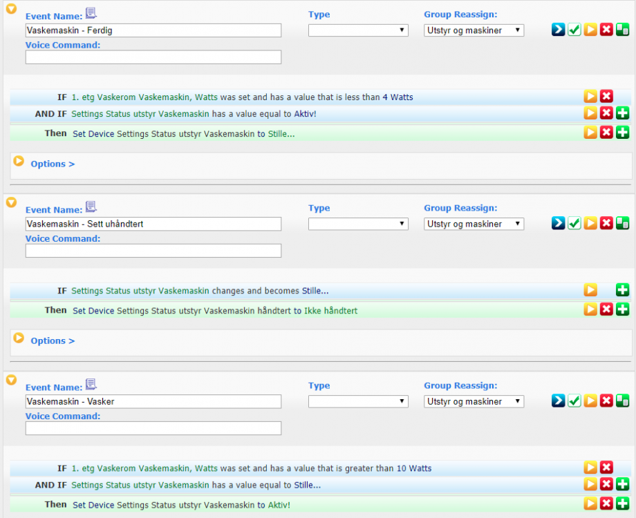

11 timer siden, Kråkerøymannen skrev:
Har du mulighet å dele strømmålings-scriptet ditt?
Hvilket produkt måler du strømforbruket med?
Det er ikke noe script, bare et par Events. Bruker generasjon eldre AeoTech plugin-moduler som tåler 16A.
