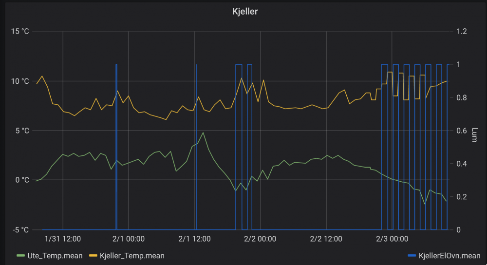

Fikk omsider Grafana til å lese verdier ut fra Influxdb.
Legger ved ett eksempel med temperaturer fra kjelleren (jordkjeller).
Varmeovnen i kjelleren vil regulere til 10 grader kun når det er minusgrader ute.
Ikke forseggjordt, "Lum" på høyresiden av grafen er en feil.
Legg merke til hvordan temperaturen i kjelleren øker når temperaturen ute synker og motsatt.
Dette vil jeg tro er lekasje fra stua med varmepumpa i etasjen over.
Jeg kan med fordel sette ned reguleringen til 8 grader (eller noe sånt) for å utnytte denne lekasjen mere effektivt.
Edit: Jeg har også en varmelekasje fra kjelleren mot utetemperatursensoren. Når Varmeovnen slår inn øker utetempen..
Jeg tror at det også har noe med å gjøre at du faktisk krever høyere temperatur inne i jordkjelleren når det er kaldt ute. :)
10 grader er høyere enn middelstemperaturen i jordkjelleren når det er pluss-grader ute.
Reduserer du den til 6, 7 eller 8 grader, så blir det mindre påfallende.
Hva slags isolasjon er det mot jordkjelleren?
@Moskus Isolasjonen mellom kjeller og etasjen over har ingen sett på 60 år (muligens isopor) og 70 år (kubbegulv). Jeg vet ikke tilstanden.
Jeg tror jeg ser en kombinasjon mellom den naturlige jordvarmen i jordkjelleren og utette kjellermurer samt isolasjonsevnen i etasjeskillet.
Meningen med varmeovnen i kjelleren er som frostvakt. 10 grader ble satt som ett eksperiment og avglemt helt til jeg så det i grafene..
Kjelleren er også ganske stor, sikkert 125+ kvm med jordgulv og gråsteinsmurer. Det skal noe helsikes med energi til for å løfte den iboende temperaturen på denne massen.
Sånn sett lyver den målte temperaturen da sensoren står ganske nær varmeovnen. Sensoren sitter også i kjellertaket (dær vannrørene er)
Men ovnen slår altså ikke inn før temperaturen ute er under null. Over null i utetemp flyter  tempen i kjelleren.
