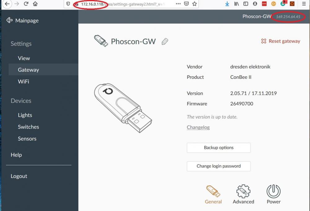

SveinHa Skrevet 17. desember 2019 Del Skrevet 17. desember 2019 (endret) Fant en mulig feil uten at jeg vet hvordan fixe: Hva med de 2 IP adressene? 172.16.0.118 er den riktige. Edit: La inn en backup fra i går på ConBee og da rettet adressen oppe til høyre seg men JowiHue finner fremdeles ikke bridgen. Edit 2: Etter nye om og men og fram og tilbake livnet bridgen til uten at jeg helt vet hvorfor... Køyå neste... Endret 17. desember 2019 av SveinHa Siter Lenke til kommentar Del på andre sider Flere delingsvalg…
