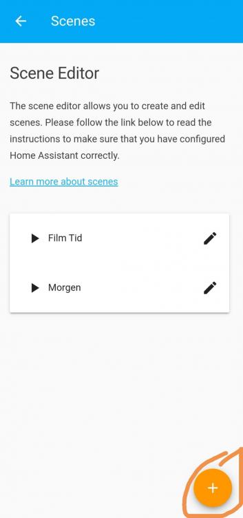

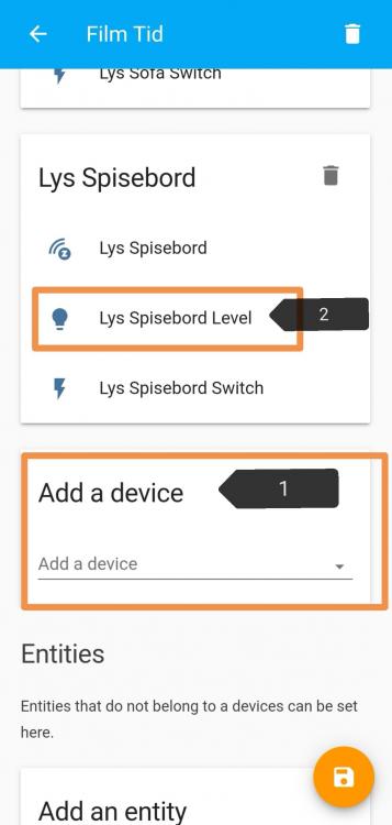

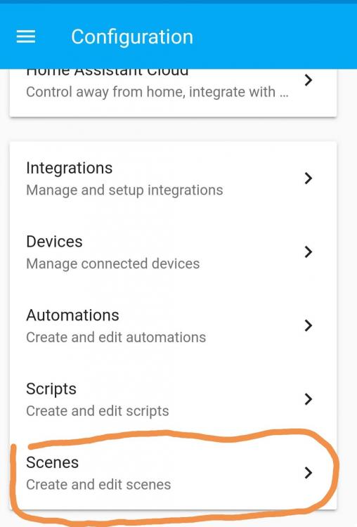

AutoK Skrevet 17. desember 2019 Del Skrevet 17. desember 2019 Satte opp dette under scene i konfigurasjon. Trykk på + tegnet inne i scenes. Lag navn på scenes du ønsker og deretter legger du til enhet(devices). Trykk så på den entiteten du ønsker forandret til det du skal bruke scenen til. Hos meg var jeg inne og satte spisebord lyset til av og dimmet ned lyset til ønsket nivå over sofa. Deretter trykker du på lagre(oransj sirkel med diskett) knappen nederst til høyre. Så er det bare å gå ut og teste. Siter Lenke til kommentar Del på andre sider Flere delingsvalg…
