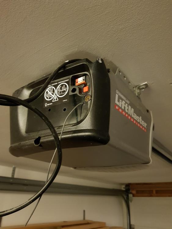

Gravity Posted January 10, 2020 Author Posted January 10, 2020 Da har enheten kommet. Er det noen med liftmaster 5580 som har koblet til veggbryter som kunne tatt et bilde av hvilke innganger som er brukt? Det står at det skal kobles inn i de inngangene denne bryteren er koblet, men vi har ikke bryter.. Quote
Tverfyll Posted January 10, 2020 Posted January 10, 2020 https://www.nold.io/compatibility/liftmaster/5580/ ihht denne siden så er det rød og hvit som er koblet. 1 Quote
Gravity Posted January 10, 2020 Author Posted January 10, 2020 43 minutter siden, Tverfyll skrev: https://www.nold.io/compatibility/liftmaster/5580/ ihht denne siden så er det rød og hvit som er koblet. Hvilken av disse skal hvor tro? Quote
gullfrode Posted January 11, 2020 Posted January 11, 2020 Spiller nok ikke noen rolle hvor + og - er i portåpneren, putt de i de to kontaktene til venstre som på tegninga over. fungerer som en ringeklokke, kontaktene kortsluttes i et lite sekund, så får motoren beskjed om start/stopp. Quote
Gravity Posted January 11, 2020 Author Posted January 11, 2020 (edited) 2 timer siden, gullfrode skrev: Spiller nok ikke noen rolle hvor + og - er i portåpneren, putt de i de to kontaktene til venstre som på tegninga over. fungerer som en ringeklokke, kontaktene kortsluttes i et lite sekund, så får motoren beskjed om start/stopp. Takk da prøver jeg på det, var bare litt redd for å kortsluttet noe... Edited January 11, 2020 by Gravity Quote

Gravity Posted March 28, 2020 Author Posted March 28, 2020 Etter et par måneders bruk, er jeg veldig fornøyd med produktet tatt pris i betraktning. ? Jeg kan sette opp IFTTT som lukke ved avreise, åpne ved ankomst, åpne/stenge basert på værvarsel, kalender osv. Quote
Guahtdim Posted March 28, 2020 Posted March 28, 2020 @Gravity Jeg tror jeg ville ha fastmontert enheten i taket. Når den henger slik så kan du risikere at den løsner og drar ut ledningene fra garasjeåpneren. Noen skruer, plugger og metallbånd eller noe og du har en løsning som tåler litt mer. Men flott at du fikk "Best Bang for Buck" ? Quote
Gravity Posted March 28, 2020 Author Posted March 28, 2020 28 minutter siden, Guahtdim skrev: @Gravity Jeg tror jeg ville ha fastmontert enheten i taket. Når den henger slik så kan du risikere at den løsner og drar ut ledningene fra garasjeåpneren. Noen skruer, plugger og metallbånd eller noe og du har en løsning som tåler litt mer. Men flott at du fikk "Best Bang for Buck" ? Ja, den hang der bare for bildegrunner. Satt den oppå selve motoren, men skal feste den bedre. Ville bare sjekke om dette fungerte før det ble noe mer permanent festing. Takk for påminneren ? Quote
