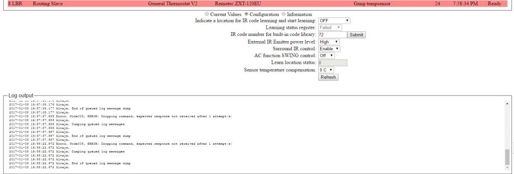

jhenrikb Skrevet 8. januar 2017 Del Skrevet 8. januar 2017 (endret) Den 11.12.2016 klokken 17.39, Evelen skrev: Stemmer bra. Fungerer helt uproblematisk her. @jhenrikb Halla igjen du. Jeg har installert min på Domoticz nå etter å endelig ha fått den etter 5 uker ventetid Satt den i "Always listening" mode og integrert den i systemet. Addet devicer som Temperatur og kjøle/varme termostat. Eneste problemet jeg har er at jeg ikke får konfigurert den i det hele tatt via Hardware. Prøver å legge inn IR-koden men den klarer ikke oppdatere seg. Når jeg Refresher siden så er alt "Standard" igjen og IR-koden satt til "0". Dette har problemet har jeg hatt på noen andre Noder også men bare på noen få punkter som ikke betyr noe særlig så har ikke brydd meg om det. Også prøvd å endre .xml filen som ligger på Pi'en uten hell. Fungerte din helt fra start? Mvh Henrik Endret 8. januar 2017 av jhenrikb Siter Lenke til kommentar Del på andre sider Flere delingsvalg…
Salvesen Skrevet 8. januar 2017 Del Skrevet 8. januar 2017 6 minutter siden, jhenrikb skrev: Halla igjen du. Jeg har installert min på Domoticz nå etter å endelig ha fått den etter 5 uker ventetid Satt den i "Always listening" mode og integrert den i systemet. Addet devicer som Temperatur og kjøle/varme termostat. Eneste problemet jeg har er at jeg ikke får konfigurert den i det hele tatt via Hardware. Prøver å legge inn IR-koden men den klarer ikke oppdatere seg. Når jeg Refresher siden så er alt "Standard" igjen og IR-koden satt til "0". Dette har problemet har jeg hatt på noen andre Noder også men bare på noen få punkter som ikke betyr noe særlig så har ikke brydd meg om det. Også prøvd å endre .xml filen som ligger på Pi'en uten hell. Fungerte din helt fra start? Mvh Henrik Har du prøvd å endre parameter 27 ut i fra kodelisten til remotec? Det ligger noen inne men ikke sikkert de fungerer, gjør de ikke det må du legge inn manuelt ved å sette 27 til 000 for så å endre i parameter 25 om jeg husker riktig. Siter Lenke til kommentar Del på andre sider Flere delingsvalg…
jhenrikb Skrevet 8. januar 2017 Del Skrevet 8. januar 2017 1 minutt siden, Salvesen skrev: Har du prøvd å endre parameter 27 ut i fra kodelisten til remotec? Det ligger noen inne men ikke sikkert de fungerer, gjør de ikke det må du legge inn manuelt ved å sette 27 til 000 for så å endre i parameter 25 om jeg husker riktig. Ja er der jeg får problemene. Konfigurasjonen fungerer ikke. Jeg plotter in Koder på parameter 27 eller gjør endringer andre steder. Så går jeg helt ned i domoticz og trykker "apply configuration for this device". Men senere når jeg oppdaterer siden igjen så er alt standard igjen. IR-koden er "0" på nytt alt annet standard. Litt frustrerende det der. Temperatur sensoren ser ut til å være passiv også. Vist 22grader siste 10 timene (selv om termometer synker etter jeg skrudde av varmekablene). Men holder jeg hånden over temp-sensoren skyter den til værs. Denne har vært skikkelig nedtur altså blææ Noen som vil bytte ? =P Siter Lenke til kommentar Del på andre sider Flere delingsvalg…
Salvesen Skrevet 8. januar 2017 Del Skrevet 8. januar 2017 2 minutter siden, jhenrikb skrev: Ja er der jeg får problemene. Konfigurasjonen fungerer ikke. Jeg plotter in Koder på parameter 27 eller gjør endringer andre steder. Så går jeg helt ned i domoticz og trykker "apply configuration for this device". Men senere når jeg oppdaterer siden igjen så er alt standard igjen. IR-koden er "0" på nytt alt annet standard. Litt frustrerende det der. Temperatur sensoren ser ut til å være passiv også. Vist 22grader siste 10 timene (selv om termometer synker etter jeg skrudde av varmekablene). Men holder jeg hånden over temp-sensoren skyter den til værs. Denne har vært skikkelig nedtur altså blææ Noen som vil bytte ? =P Jeg hadde også en del knot med denne i starten, men etter jeg fant en annen utgave av manualen enn den som fulgte me så ble alt mye bedre. Men temp er som du sier horribelt, jeg bruker en netatmo som står i stuen som temp giver ift styring. Godt mulig en kan gjøre noe med at den sampler oftere eller ved en viss endring i temperatur men jeg har ikke sett noe mer på det enda. Siter Lenke til kommentar Del på andre sider Flere delingsvalg…
Evelen Skrevet 8. januar 2017 Del Skrevet 8. januar 2017 6 timer siden, jhenrikb skrev: Eneste problemet jeg har er at jeg ikke får konfigurert den i det hele tatt via Hardware. Prøver å legge inn IR-koden men den klarer ikke oppdatere seg. Når jeg Refresher siden så er alt "Standard" igjen og IR-koden satt til "0". Prøv å legg inn IR koden direkte i OpenZWave kontrollpanel (Kontrollpanel under Z-Wave-interface under Maskinvare) Siter Lenke til kommentar Del på andre sider Flere delingsvalg…
jhenrikb Skrevet 8. januar 2017 Del Skrevet 8. januar 2017 32 minutter siden, Evelen skrev: Prøv å legg inn IR koden direkte i OpenZWave kontrollpanel (Kontrollpanel under Z-Wave-interface under Maskinvare) 1 Får feilmelding. Samme skjer her også. Tenker jeg returnerer den og får meg en multisensor hvis ikke jeg finner ut av det innen noen dager. Har V1.6 forresten. Hvilken har du? Siter Lenke til kommentar Del på andre sider Flere delingsvalg…
hkmod25 Skrevet 8. januar 2017 Del Skrevet 8. januar 2017 Den siste FirmWare versjon av enheten er 1.8 Siter Lenke til kommentar Del på andre sider Flere delingsvalg…
Evelen Skrevet 8. januar 2017 Del Skrevet 8. januar 2017 Hvis du viser til feilmelding i loggen har jeg forøvrig også dette, se følgende tråd: Husker ikke helt hvordan jeg sjekket firmware versjon, men mener det var 1.8 Library Version: 6 Protocol Version: 3.42 Application Version: 1.20 Siter Lenke til kommentar Del på andre sider Flere delingsvalg…
jhenrikb Skrevet 8. januar 2017 Del Skrevet 8. januar 2017 58 minutter siden, Evelen skrev: Hvis du viser til feilmelding i loggen har jeg forøvrig også dette, se følgende tråd: Husker ikke helt hvordan jeg sjekket firmware versjon, men mener det var 1.8 Library Version: 6 Protocol Version: 3.42 Application Version: 1.20 Haha nå fikk jeg nesten gåsehud Leverer den tilbake mens jeg kan. Ser nå jeg har samme versjon. V1.8, library 6 osv osv. Siter Lenke til kommentar Del på andre sider Flere delingsvalg…
