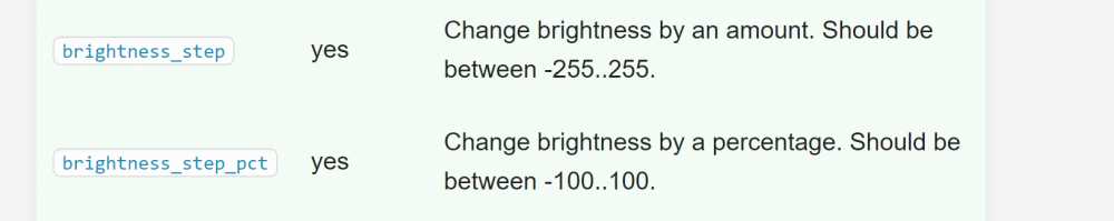

Har stort sett Hue-lys, som har range fra 0-255. Synes brighness_increase/decrease går noe tregt(via deConz), er det noen som vet om noe triks for å speede opp dimmingen i yaml?
Jeg tipper du kan kalle den samme action to ganger i automasjonen som da vil doble hastigheten. Regner også med de kommer med flere options for å sette speed etterhvert :)
