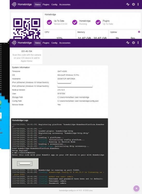

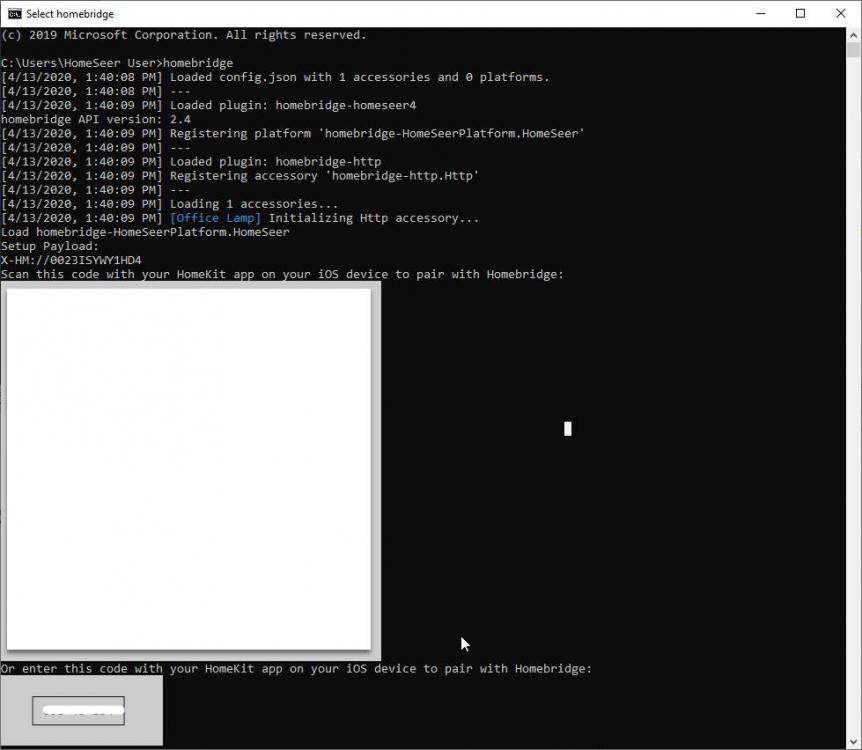

Byelektrikeren Skrevet 13. april 2020 Forfatter Del Skrevet 13. april 2020 (endret) 2 hours ago, gullfrode said: Kjører https://github.com/jvmahon/homebridge-homeseer/wiki/Windows-10-Installation på samme Windows-installasjon som HS3. Takk @gullfrode Jeg har fått det nesten til å virke, alt er installert og Homebridge kjører, men får den ikke opp i iPhonen (se vedlegg) Jeg tror jeg må bruke denne nye HS4 plugin, da jeg kjører HS4 Endret 13. april 2020 av Byelektrikeren Siter Lenke til kommentar Del på andre sider Flere delingsvalg…
gullfrode Skrevet 13. april 2020 Del Skrevet 13. april 2020 Hva skjer så når du prøver i legge til i Homekit(+ - Legge til tilbehør - Mangler kode eller kan ikke skanne). Dukker den ikke opp der, så kjører den kanskje ikke. Vet ikke om noen annen homebridge-plugin enn den jeg linker til over som fungerer. Siter Lenke til kommentar Del på andre sider Flere delingsvalg…
Byelektrikeren Skrevet 13. april 2020 Forfatter Del Skrevet 13. april 2020 (endret) Prøvde en annen versjon i går, da kom den opp i Homekit, men ville ikke la seg legge til. Prøvde "din" versjon i dag før jeg prøvde HS4 versjonen, men samme resultat. Den sier at Homebridge kjører på port 51826 Endret 13. april 2020 av Byelektrikeren Siter Lenke til kommentar Del på andre sider Flere delingsvalg…

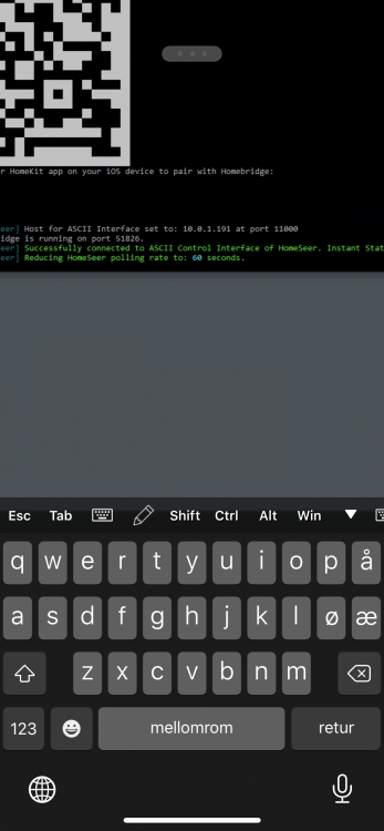

Byelektrikeren Skrevet 14. april 2020 Forfatter Del Skrevet 14. april 2020 [0;37m[4/14/2020, 10:50:05] [0m[0;36m[Config][0m Homebridge restart request received [0;37m[4/14/2020, 10:50:05] [0m[0;36m[Config][0m UI / Bridge settings have not changed; only restarting Homebridge process [37m[4/14/2020, 10:50:05][0m [36m[HB Supervisor][0m Sending SIGTERM to Homebridge [37m[4/14/2020, 10:50:05][0m [36m[HB Supervisor][0m Homebridge Process Ended. Code: null, Signal: SIGTERM [37m[4/14/2020, 10:50:10][0m [36m[HB Supervisor][0m Restarting Homebridge... [37m[4/14/2020, 10:50:10][0m [36m[HB Supervisor][0m Starting Homebridge with extra flags: -I [37m[4/14/2020, 10:50:10][0m [36m[HB Supervisor][0m Started Homebridge with PID: 6108 [37m[4/14/2020, 10:50:10][0m [36m[HB Supervisor][0m Sending SIGKILL to Homebridge [37m[4/14/2020, 10:50:10][0m [36m[HB Supervisor][0m Homebridge Process Ended. Code: null, Signal: SIGKILL [37m[4/14/2020, 10:50:15][0m [36m[HB Supervisor][0m Restarting Homebridge... [37m[4/14/2020, 10:50:15][0m [36m[HB Supervisor][0m Starting Homebridge with extra flags: -I [37m[4/14/2020, 10:50:15][0m [36m[HB Supervisor][0m Started Homebridge with PID: 15728 [37m[4/14/2020, 10:50:15][39m Loaded config.json with 0 accessories and 2 platforms. [37m[4/14/2020, 10:50:15][39m --- [37m[4/14/2020, 10:50:15][39m Loaded plugin: homebridge-config-ui-x [37m[4/14/2020, 10:50:15][39m Registering platform 'homebridge-config-ui-x.config' [37m[4/14/2020, 10:50:15][39m --- [37m[4/14/2020, 10:50:15][39m Loaded plugin: homebridge-homeseer4 homebridge API version: 2.4 [37m[4/14/2020, 10:50:15][39m Registering platform 'homebridge-HomeSeerPlatform.HomeSeer' [37m[4/14/2020, 10:50:15][39m --- [37m[4/14/2020, 10:50:15][39m Loading 2 platforms... [37m[4/14/2020, 10:50:15][39m [36m[HomeSeer][39m Initializing HomeSeer platform... [37m[4/14/2020, 10:50:15][39m [36m[HomeSeer][39m Start [37m[4/14/2020, 10:50:15][39m [36m[Config][39m Initializing config platform... [37m[4/14/2020, 10:50:15][39m [36m[Config][39m Running in Service Mode [37m[4/14/2020, 10:50:15][39m Loading 0 accessories... Load homebridge-HomeSeerPlatform.HomeSeer [37m[4/14/2020, 10:50:15][39m [36m[HomeSeer][39m End Creating HomeKit devices from HomeSeer data. [37m[4/14/2020, 10:50:15][39m [36m[HomeSeer][39m Checking Configuration Data Setup Payload: X-HM://0023ISYWYIJME Enter this code with your HomeKit app on your iOS device to pair with Homebridge: [30m[47m [49m[39m [30m[47m ┌────────────┐ [49m[39m [30m[47m │ xxx-xx-xxx │ [49m[39m [30m[47m └────────────┘ [49m[39m [30m[47m [49m[39m [37m[4/14/2020, 10:50:16][39m [36m[HomeSeer][39m Host for ASCII Interface set to: 192.168.10.113 at port 11000 [37m[4/14/2020, 10:50:16][39m Homebridge is running on port 51826. [37m[4/14/2020, 10:50:16][39m [36m[HomeSeer][39m Successfully connected to ASCII Control Interface of HomeSeer. [37m[4/14/2020, 10:50:16][39m [36m[HomeSeer][39m Sent Authorization Data [37m[4/14/2020, 10:50:16][39m [36m[HomeSeer][39m Successfully authorized Telnet port Siter Lenke til kommentar Del på andre sider Flere delingsvalg…
Byelektrikeren Skrevet 14. april 2020 Forfatter Del Skrevet 14. april 2020 Ser ut som om det virker nå, etter jeg fikk fila fra deg (se bilde). Dessverre så virker det ikke på iPhonen (IOS13.4) Siter Lenke til kommentar Del på andre sider Flere delingsvalg…

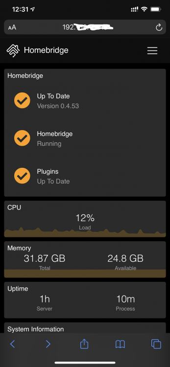

Byelektrikeren Skrevet 14. april 2020 Forfatter Del Skrevet 14. april 2020 (endret) Stemmer, jeg får kjørt det via Homebridge på PC'n men Hjem/Home på iPhonen finner ikke noe .... Jeg kan hente opp Homebridge på IP adresse og port 8581 på iPhonen og det virker, men ikke i appen Endret 14. april 2020 av Byelektrikeren Siter Lenke til kommentar Del på andre sider Flere delingsvalg…
