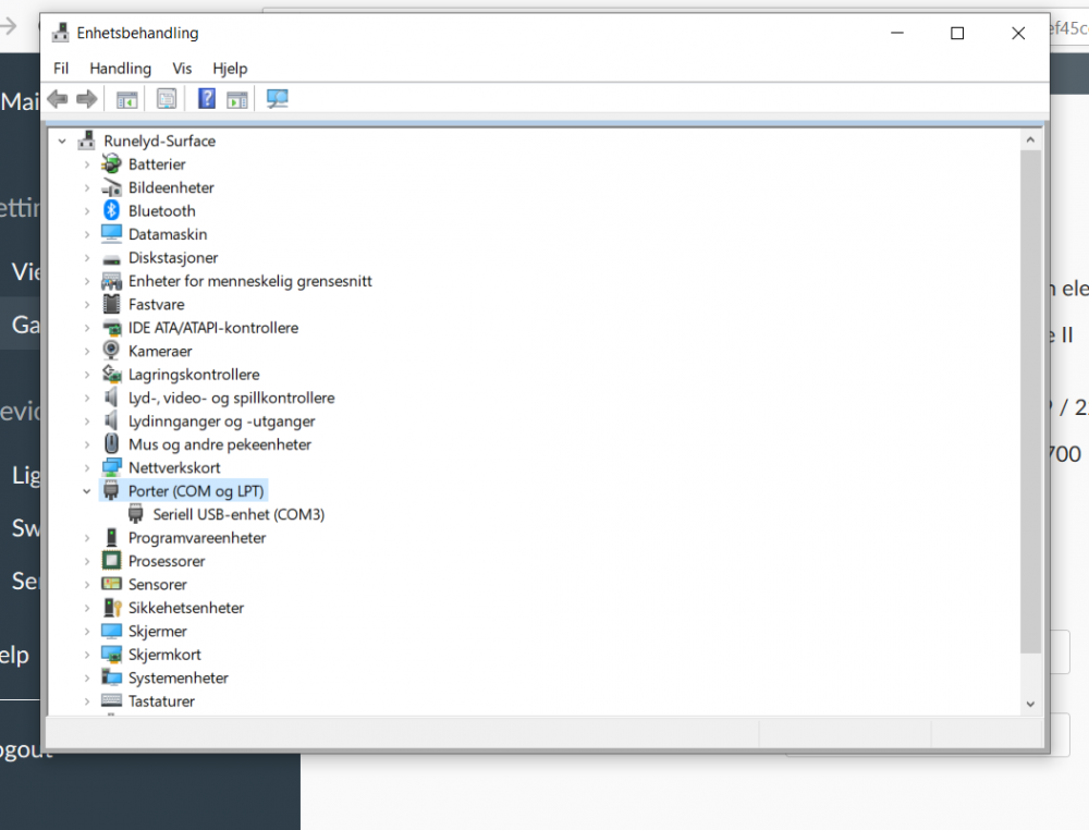

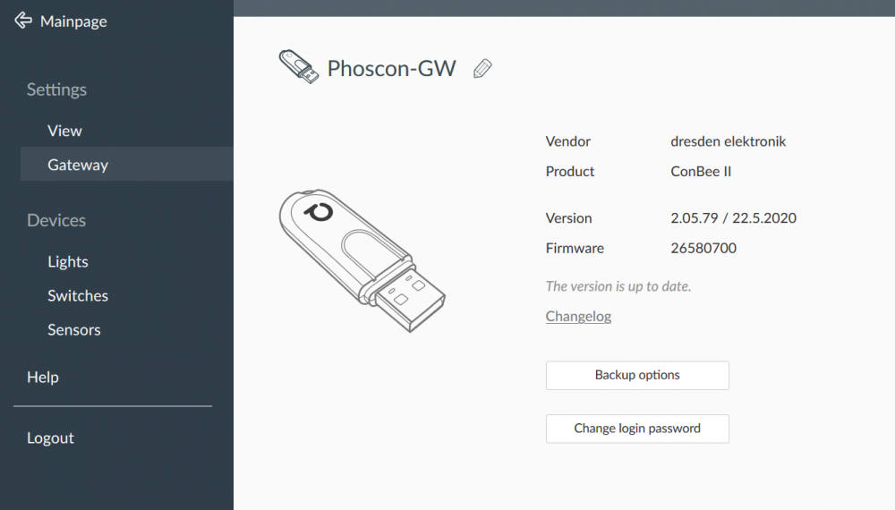

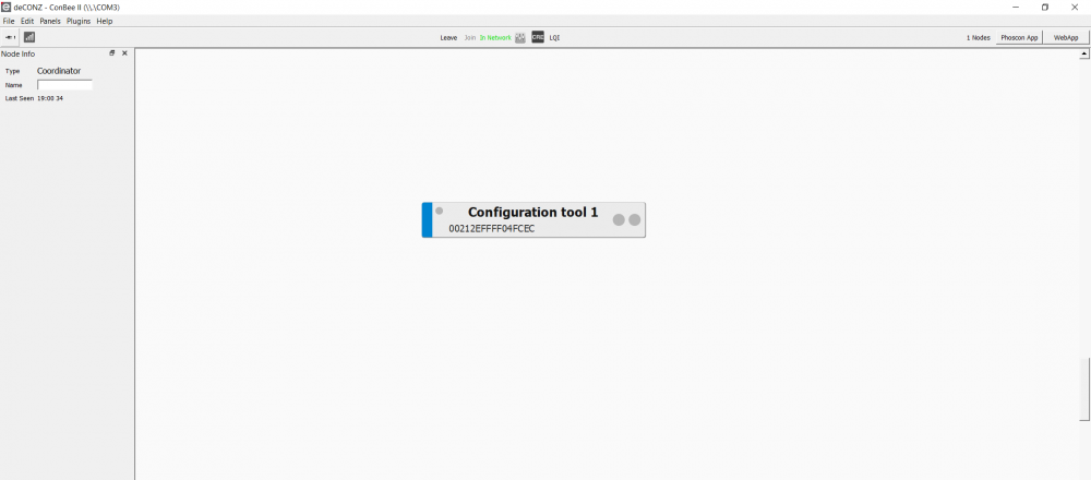

RuneR Skrevet 26. juli 2020 Del Skrevet 26. juli 2020 Ny installasjon med deCONZ og Conbee II (prøvd på to forskjellige maskiner) men får ikke til å pare en eneste enhet. Pøvd Philips Hue GU10 pære, Hue dimmerswitch og Aqara Temperatur/Fuktighetssensor. Noen tips til hva jeg gjør feil? I Phoscon appen får jeg opp info under settings -> gateway så jeg antar kommunikasjonen med Conbee II virker som den skal. deCONZ viser at jeg er "in Network" Kan det være noe med driveren til Conbee II? I enhetsbehandling viser den seg kun som seriell USB-enhet Siter Lenke til kommentar Del på andre sider Flere delingsvalg…

VikingOy Skrevet 26. juli 2020 Del Skrevet 26. juli 2020 Øverst i høyre hjørne av Phoscon app'en skal det stå: Phoscon-GW etterfulgt av en IP adresse (dette er ikke synlig i bildene du har postet). Sjekk om IP adressen er korrekt. Siter Lenke til kommentar Del på andre sider Flere delingsvalg…
RuneR Skrevet 26. juli 2020 Forfatter Del Skrevet 26. juli 2020 12 minutter siden, VikingOy skrev: Øverst i høyre hjørne av Phoscon app'en skal det stå: Phoscon-GW etterfulgt av en IP adresse (dette er ikke synlig i bildene du har postet). Sjekk om IP adressen er korrekt. Ja, hva skal den være? Det er ihvertfall samme IP-adresse som maskinen Conbee II er koblet til har og deCONZ/Phoscon appen kjører på. Siter Lenke til kommentar Del på andre sider Flere delingsvalg…
