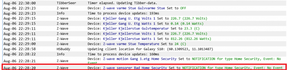

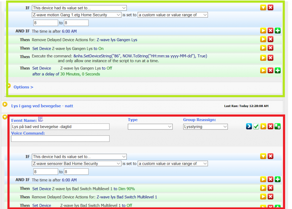

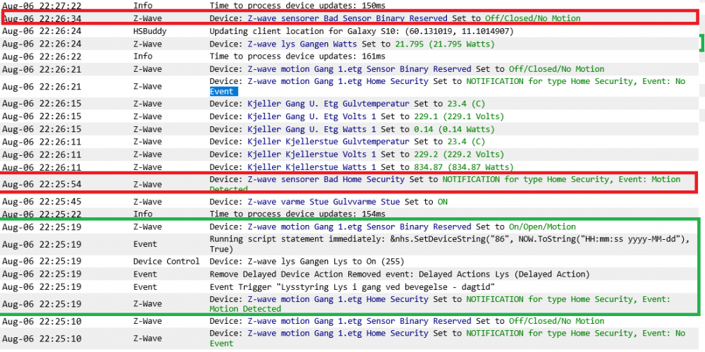

Gjelsvik Skrevet 6. august 2020 Del Skrevet 6. august 2020 Har lys på bevegelse i gang og bad. Begge er dekt med en fibaro multisensor. Begge har fibaro enheter til å styre lyset (gangen har en on/off switch, badet har en rgbw mot led lampe) Ser at jeg tidligere har pendlet litt mellom å bruke child devicen "Home Security" og "Sensor Binary Reserved" som trigger, men mener at det oppførte seg likt da også. Loggene ser slike ut, det som er uthevet i grønt er i gangen, som virker. Det er i rødt er på badet, som ikke virker. dvs eventene trigges ikke. Nederst er bilde av hvordan eventene er satt opp. Siter Lenke til kommentar Del på andre sider Flere delingsvalg…
ZoRaC Skrevet 7. august 2020 Del Skrevet 7. august 2020 Sikker på at «value 8» er riktig verdi på den «røde»? Siter Lenke til kommentar Del på andre sider Flere delingsvalg…
Moskus Skrevet 7. august 2020 Del Skrevet 7. august 2020 Jeg har et par oppfølgingsspørsmål og tips: - Hvorfor bruker du "custom value" og "range"? Enklere med "Set to this value". - Hvorfor bruke "Home Security" istedenfor "Binary"? Jeg mener å huske at "Binary" faktisk kan være kjappere enn "Home Security". Jeg gjør det slik: .. der "Sensor" egentlig er "Binary Sensor". Siter Lenke til kommentar Del på andre sider Flere delingsvalg…

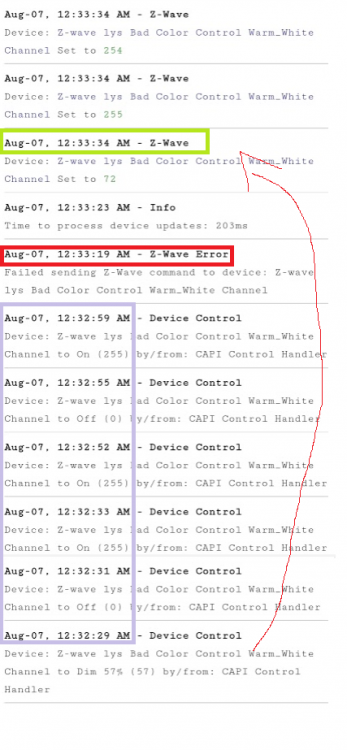

Jarle F Skrevet 7. august 2020 Del Skrevet 7. august 2020 Her er det noe som ikke er helt riktig tror jeg (Lilla ramme): Kan det være en fordel å byte om på tenning av lyset og Remove Delayed Device Actions? Mulig jeg er litt på viddene her, men det kan være verdt ett forsøk. Siter Lenke til kommentar Del på andre sider Flere delingsvalg…
Moskus Skrevet 7. august 2020 Del Skrevet 7. august 2020 Den grønne har delay: Den røde har tilsynelatende ikke det: ... men det kan bare være screenshottet? @Gjelsvik, har den røde delay (som den skal) eller mangler det? Siter Lenke til kommentar Del på andre sider Flere delingsvalg…
Gjelsvik Skrevet 7. august 2020 Forfatter Del Skrevet 7. august 2020 5 hours ago, ZoRaC said: Sikker på at «value 8» er riktig verdi på den «røde»? Ja det er riktig, det virker på den andre. 4 hours ago, Moskus said: Jeg har et par oppfølgingsspørsmål og tips: - Hvorfor bruker du "custom value" og "range"? Enklere med "Set to this value". - Hvorfor bruke "Home Security" istedenfor "Binary"? Jeg mener å huske at "Binary" faktisk kan være kjappere enn "Home Security". Jeg gjør det slik: .. der "Sensor" egentlig er "Binary Sensor". Brukt range da sensorene litt random velger mellom "motion" og "motion unknown location" Så har stått range mellom 7 og 8. Nå har jeg brukt bare 8 sist, da jeg fikk en del falske events, dvs lyset gikk på selv om ingen passerte sensoren. Vet ikke forskjellen mellom home security og sensor binary reserved. Se utdrag fra loggen, noen ganger er det home security som varsler bevegelse, andre ganger binary reserved. 1 hour ago, Jarle F said: Her er det noe som ikke er helt riktig tror jeg (Lilla ramme): Kan det være en fordel å byte om på tenning av lyset og Remove Delayed Device Actions? Mulig jeg er litt på viddene her, men det kan være verdt ett forsøk. Tenkte det ga kjappest respons på lyset ved å tenne det først, før jeg fjerner delayed eventet som slår det av. 1 hour ago, Moskus said: Den grønne har delay: Den røde har tilsynelatende ikke det: ... men det kan bare være screenshottet? @Gjelsvik, har den røde delay (som den skal) eller mangler det? Bare litt snevert screenshot. Begge har en delay på å slå av lyset etter 45 min på dagtid. 5 min på natterstid. Siter Lenke til kommentar Del på andre sider Flere delingsvalg…
Gjelsvik Skrevet 7. august 2020 Forfatter Del Skrevet 7. august 2020 (endret) Det er også en del treghet inne i bildet her, samt en feilmelding fra zwave. Når jeg "spammer" av/på knappen for devicen via web, så tar det noen ganger laaang tid før den reagerer.. I tilfellet nedenfor, 1 minutt og 5 sek før lyset reagerer.. Så det kan jo være det som skjer ved bevegelse også. Endret 7. august 2020 av Gjelsvik Siter Lenke til kommentar Del på andre sider Flere delingsvalg…
Moskus Skrevet 7. august 2020 Del Skrevet 7. august 2020 Det kan se ut som om det nesten er et dekningsproblem....? Hvilken enhet er det egentlig? Lyspære? Fibaro RGBW? Siter Lenke til kommentar Del på andre sider Flere delingsvalg…
Gjelsvik Skrevet 7. august 2020 Forfatter Del Skrevet 7. august 2020 Fibaro rgbw, står ca 2m fra nærmeste 230v zwave node. Siter Lenke til kommentar Del på andre sider Flere delingsvalg…
Moskus Skrevet 8. august 2020 Del Skrevet 8. august 2020 Hvilken strømforsyning? En av mine gikk bananas da strømforsyningen var i ferd med å ta kvelden... Siter Lenke til kommentar Del på andre sider Flere delingsvalg…
Gjelsvik Skrevet 9. august 2020 Forfatter Del Skrevet 9. august 2020 On 08/08/2020 at 09:22, Moskus said: Hvilken strømforsyning? En av mine gikk bananas da strømforsyningen var i ferd med å ta kvelden... Litt usikker på hva en heter nå. Er en jeg kjøpte på kjell&co. skal klare 30watt. led stripen drar max 15w. og rgbw bruker heller ikke så mye. Siter Lenke til kommentar Del på andre sider Flere delingsvalg…
Moskus Skrevet 10. august 2020 Del Skrevet 10. august 2020 Likevel er stalltipset å forsøke med en annen. Og å sjekke at antennen ikke ligger for tett til noe metall eller annen skjerming. Siter Lenke til kommentar Del på andre sider Flere delingsvalg…
