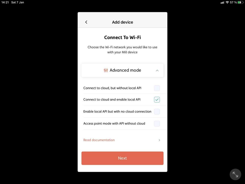

Har akkurat kjøpt noen Mill Generation 3 panelovner, men sliter med å få enabled "local API".
Fra appen velger jeg dette:
321675777_1105842243415802_6946763744885259104_n.thumb.jpg.742df0de380edef808d2c0e64719862d.jpg
Men, om jeg forsøker å kjøre et REST kall mot ovnen får jeg:
Request method for this URI is not handled by server
Det vi si at den svarer, men aksepterer ikke requesten (405 Method not allowed).
Åpner jeg browseren mot oven får jeg opp dette:
I den menyen kan jeg velge "Cloud with local API", men om jeg trykker Connect så får jeg ingen tilbakemelding, men det virker nå som om ovnen hopper ut av WiFi.
Noen som har noen tips?
