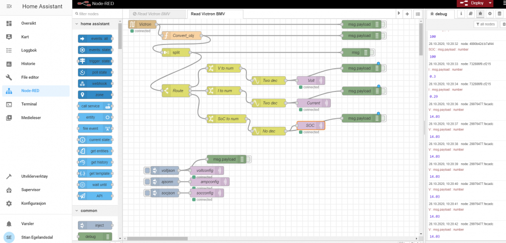

Heisann. Fersk Rasperry Pi og home assistant bruker her. Jeg har begrenset med kunnskap om programmering, men har prøvd meg på ett home assistant opplegg for å overvåke båten min. Har kommet meg så langt:
- Fått satt opp home assistant
- remote access via duckdns
- fått installert zigbee og får opp ett par temp sensorer
So far so good. Men så kommer jeg litt til kort. Jeg har en Victron BMV-700 strøm måler i båten. Til denne har jeg en usb kabel som er koblet til Pi'en. Vet dette skal gå og har kommet ett godt stykke på vei.
Fant noen som har gjort dette tidligere, så jeg fant en flow til Node Red som jeg kopierte inn. Har og installert Mosquitto MQTT Broker.
I flowen så får jeg opp rett verdi i debug fanen. Utfordringen min er å få dette opp på fremsiden til home assistant. Se flow på bildet nedenfor. Som dere ser så får jeg opp verdiene her. MQTT out er connected, men der stopper det opp.
Jeg er og blitt fortalt at det skal gå å få opp disse verdiene uten å bruke MQTT broker. Via nodene til home assistant i Node Red. Noen som kan hjelpe med dette? Prøvde meg med en Entity node, men her står det at jeg må installere node red custom integration. Fulgte denne oppskriften: https://github.com/zachowj/hass-node-red Men får ikke opp Node-Red når jeg prøver å søke den opp i integrasjoner.
Noen her som kan hjelpe? Skal jeg fortsette med MQTT eller er det enklere å fikse uten dette?

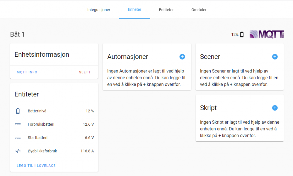

Prøv å importer denne i Node-RED og velg din egen broker:
[{"id":"ce403b1c.4525","type":"tab","label":"Read Victron BMV","disabled":false,"info":""},{"id":"a5f0ebb8.a8ffc8","type":"serial in","z":"ce403b1c.4525","name":"Victron","serial":"4c5b552e.7251c4","x":70,"y":20,"wires":[["da87e7f0.e6718"]]},{"id":"da87e7f0.e6718","type":"function","z":"ce403b1c.4525","name":"Convert_obj","func":"// 'msg' is the message object the Function node receives\nvar myVars = msg.payload.split(\"\\r\\n\");\nvar result = {};\nmyVars.forEach(function(v) {\n   // The following split uses ' = ' - because your example output appears to\n   // have spaces around the equals sign.\n   var parts = v.split(\"\\t\");\n   result[parts[0]] = parts[1];\n});\nmsg.payload = result;\n// The Function node returns the message to be sent to the next node(s) in the flow\nreturn msg;","outputs":1,"noerr":0,"x":210,"y":60,"wires":[["680afb51.ab5e1c"]]},{"id":"680afb51.ab5e1c","type":"split","z":"ce403b1c.4525","name":"","splt":"\\n","spltType":"str","arraySplt":1,"arraySpltType":"len","stream":true,"addname":"topic","x":190,"y":120,"wires":[["3d345f2d.9c5ec8"]]},{"id":"3d345f2d.9c5ec8","type":"switch","z":"ce403b1c.4525","name":"Route","property":"parts.key","propertyType":"msg","rules":[{"t":"eq","v":"V","vt":"str"},{"t":"eq","v":"I","vt":"str"},{"t":"eq","v":"SOC","vt":"str"},{"t":"eq","v":"VS","vt":"str"}],"checkall":"true","repair":false,"outputs":4,"x":190,"y":256,"wires":[["4d37d79.a5d7928"],["f6bacaa.6ad00b8"],["2fbb3a67.32bd4e"],["57ab5db5.514494"]]},{"id":"4d37d79.a5d7928","type":"change","z":"ce403b1c.4525","name":"V to num","rules":[{"t":"set","p":"payload","pt":"msg","to":"$number(msg.payload)/1000","tot":"jsonata"}],"action":"","property":"","from":"","to":"","reg":false,"x":360,"y":176,"wires":[["64427d47.57b5d4"]]},{"id":"f6bacaa.6ad00b8","type":"change","z":"ce403b1c.4525","name":"I to num","rules":[{"t":"set","p":"payload","pt":"msg","to":"$number(msg.payload)/1000","tot":"jsonata"}],"action":"","property":"","from":"","to":"","reg":false,"x":360,"y":256,"wires":[["c9b3ba75.0f5478"]]},{"id":"5357269c.900ea","type":"mqtt out","z":"ce403b1c.4525","name":"Volt","topic":"homeassistant/sensor/battV/state","qos":"","retain":"","broker":"","x":670,"y":220,"wires":[]},{"id":"2fbb3a67.32bd4e","type":"change","z":"ce403b1c.4525","name":"SoC to num","rules":[{"t":"set","p":"payload","pt":"msg","to":"$number(msg.payload)/10","tot":"jsonata"}],"action":"","property":"","from":"","to":"","reg":false,"x":370,"y":356,"wires":[["94422a53.c8792"]]},{"id":"eb439af0.4a43e","type":"mqtt out","z":"ce403b1c.4525","name":"Current","topic":"homeassistant/sensor/battA/state","qos":"","retain":"","broker":"","x":680,"y":300,"wires":[]},{"id":"7171e67b.139218","type":"mqtt out","z":"ce403b1c.4525","name":"SOC","topic":"homeassistant/sensor/battSOC/state","qos":"","retain":"","broker":"","x":670,"y":400,"wires":[]},{"id":"c9b3ba75.0f5478","type":"smooth","z":"ce403b1c.4525","name":"Two dec","property":"payload","action":"mean","count":"5","round":"2","mult":"multi","x":520,"y":300,"wires":[["eb439af0.4a43e"]]},{"id":"94422a53.c8792","type":"smooth","z":"ce403b1c.4525","name":"No dec","property":"payload","action":"mean","count":"5","round":"0","mult":"multi","x":520,"y":400,"wires":[["7171e67b.139218"]]},{"id":"57ab5db5.514494","type":"change","z":"ce403b1c.4525","name":"V to num","rules":[{"t":"set","p":"payload","pt":"msg","to":"$number(msg.payload)/1000","tot":"jsonata"}],"action":"","property":"","from":"","to":"","reg":false,"x":360,"y":440,"wires":[["59f1d6ea.0b1c78"]]},{"id":"9d0264be.92d988","type":"mqtt out","z":"ce403b1c.4525","name":"Start Volt","topic":"homeassistant/sensor/battVS/state","qos":"","retain":"","broker":"","x":680,"y":480,"wires":[]},{"id":"64427d47.57b5d4","type":"smooth","z":"ce403b1c.4525","name":"Two dec","property":"payload","action":"mean","count":"5","round":"2","mult":"multi","x":520,"y":220,"wires":[["5357269c.900ea"]]},{"id":"59f1d6ea.0b1c78","type":"smooth","z":"ce403b1c.4525","name":"Two dec","property":"payload","action":"mean","count":"5","round":"2","mult":"multi","x":520,"y":480,"wires":[["9d0264be.92d988"]]},{"id":"257e6718.bc5b48","type":"mqtt out","z":"ce403b1c.4525","name":"ampconfig","topic":"homeassistant/sensor/battA/config","qos":"","retain":"true","broker":"","x":310,"y":580,"wires":[]},{"id":"7bfa37cf.915f48","type":"mqtt out","z":"ce403b1c.4525","name":"socconfig","topic":"homeassistant/sensor/battSOC/config","qos":"","retain":"true","broker":"","x":300,"y":620,"wires":[]},{"id":"d31575ac.44fab8","type":"mqtt out","z":"ce403b1c.4525","name":"voltconfig","topic":"homeassistant/sensor/battV/config","qos":"","retain":"true","broker":"","x":300,"y":540,"wires":[]},{"id":"13fd40a8.c915ef","type":"mqtt out","z":"ce403b1c.4525","name":"voltsconfig","topic":"homeassistant/sensor/battVS/config","qos":"","retain":"true","broker":"","x":310,"y":660,"wires":[]},{"id":"bcbc5d8b.2dba9","type":"inject","z":"ce403b1c.4525","name":"ajsonn","props":[{"p":"payload"}],"repeat":"","crontab":"","once":false,"onceDelay":"1","topic":"","payload":"{\"name\":\"Øyeblikksforbruk\",\"unique_id\":\"2222\",\"device\":{\"identifiers\":\"boat1\"},\"icon\":\"mdi:resistor\",\"unit_of_measurement\":\"A\",\"state_topic\":\"homeassistant/sensor/battA/state\"}","payloadType":"json","x":124,"y":588,"wires":[["257e6718.bc5b48"]]},{"id":"985be2fd.87dec","type":"inject","z":"ce403b1c.4525","name":"socjson","props":[{"p":"payload"}],"repeat":"","crontab":"","once":false,"onceDelay":"1","topic":"","payload":"{\"name\":\"Batterinivå\",\"unique_id\":\"3333\",\"device\":{\"identifiers\":\"boat1\"},\"device_class\":\"battery\",\"unit_of_measurement\":\"%\",\"state_topic\":\"homeassistant/sensor/battSOC/state\"}","payloadType":"json","x":124,"y":628,"wires":[["7bfa37cf.915f48"]]},{"id":"ccd43fd0.9a51a","type":"inject","z":"ce403b1c.4525","name":"voltjson","props":[{"p":"payload"}],"repeat":"","crontab":"","once":false,"onceDelay":"1","topic":"","payload":"{\"name\":\"Forbruksbatteri\",\"unique_id\":\"111\",\"device\":{\"identifiers\":\"boat1\",\"name\":\"Båt 1\"},\"icon\":\"mdi:current-dc\",\"unit_of_measurement\":\"V\",\"state_topic\":\"homeassistant/sensor/battV/state\"}","payloadType":"json","x":124,"y":548,"wires":[["d31575ac.44fab8"]]},{"id":"e65c6965.c0e008","type":"inject","z":"ce403b1c.4525","name":"vsjson","props":[{"p":"payload"}],"repeat":"","crontab":"","once":false,"onceDelay":"1","topic":"","payload":"{\"name\":\"Startbatteri\",\"unique_id\":\"4444\",\"device\":{\"identifiers\":\"boat1\"},\"icon\":\"mdi:current-dc\",\"unit_of_measurement\":\"V\",\"state_topic\":\"homeassistant/sensor/battVS/state\"}","payloadType":"json","x":124,"y":668,"wires":[["13fd40a8.c915ef"]]},{"id":"31147038.07538","type":"comment","z":"ce403b1c.4525","name":"Trykk på disse en gang","info":"","x":150,"y":492,"wires":[]},{"id":"4c5b552e.7251c4","type":"serial-port","serialport":"/dev/ttyUSB0","serialbaud":"19200","databits":"8","parity":"none","stopbits":"1","newline":"\\n","bin":"false","out":"char","addchar":false,"responsetimeout":"600"}]
Da skal du få noe sånt:
Denne må du sikkert ha i configuration.yaml
mqtt:
  discovery: true
  discovery_prefix: homeassistant
En liten guide for å sende verdier fra Node-RED til Home Assistant:
(Det finnes også andre måter å gjøre det på)
Kopier denne "test" flowen inni Node-RED:
[{"id":"f1950d3b.64d48","type":"debug","z":"6e6fc6e9.cf32f8","name":"debug","active":false,"tosidebar":false,"console":false,"tostatus":true,"complete":"payload","targetType":"msg","statusVal":"payload","statusType":"auto","x":631,"y":250,"wires":[]},{"id":"fb8f84c8.ee7228","type":"mqtt out","z":"6e6fc6e9.cf32f8","name":"bytt ut\"test01\"","topic":"homeassistant/sensor/test01/state","qos":"","retain":"","broker":"aeecd9ba.13dc78","x":621,"y":307,"wires":[]},{"id":"2d17f84e.edd118","type":"inject","z":"6e6fc6e9.cf32f8","name":"bytt ut test01 i \"state_topic\"   +  TestSensor01 i \"name\".","props":[{"p":"payload"}],"repeat":"","crontab":"","once":false,"onceDelay":"1","topic":"","payload":"{\"name\":\"TestSensor01\",\"state_topic\":\"homeassistant/sensor/test01/state\",\"icon\":\"mdi:test-tube\"}","payloadType":"json","x":381,"y":448,"wires":[["afaaecf2.b64b7"]]},{"id":"afaaecf2.b64b7","type":"mqtt out","z":"6e6fc6e9.cf32f8","name":"bytt ut \"test01\"","topic":"homeassistant/sensor/test01/config","qos":"","retain":"true","broker":"aeecd9ba.13dc78","x":719,"y":448,"wires":[]},{"id":"2c8aa1df.987a0e","type":"random","z":"6e6fc6e9.cf32f8","name":"En verdi mellom 1 og 100","low":"1","high":"100","inte":"true","property":"payload","x":341,"y":307,"wires":[["f1950d3b.64d48","fb8f84c8.ee7228"]]},{"id":"e7e39d2f.0b8f7","type":"inject","z":"6e6fc6e9.cf32f8","name":"Send verdi hvert 5sek","props":[{"p":"payload"},{"p":"topic","vt":"str"}],"repeat":"500","crontab":"","once":false,"onceDelay":0.1,"topic":"","payload":"","payloadType":"date","x":344.5,"y":249,"wires":[["2c8aa1df.987a0e"]]},{"id":"e1d70e55.9ad74","type":"comment","z":"6e6fc6e9.cf32f8","name":"Kjør denne en gang for å sett inn sensoren i HA","info":"Bytt ut test01 med det du vil","x":402.5,"y":403,"wires":[]},{"id":"aeecd9ba.13dc78","type":"mqtt-broker","name":"Broker Hass.io","broker":"localhost","port":"1883","clientid":"","usetls":false,"compatmode":false,"keepalive":"60","cleansession":true,"birthTopic":"homeassistant/node-red/status","birthQos":"1","birthRetain":"true","birthPayload":"Online","closeTopic":"homeassistant/node-red/status","closeQos":"1","closeRetain":"true","closePayload":"","willTopic":"homeassistant/node-red/status","willQos":"1","willRetain":"true","willPayload":"Disconnect"}]
Da vil du få dette:
Dobbel klikk på mqtt noden:
Velg din Broker eller lag ny til din Broker.
Sjekk at ip og port til broker er riktig, jeg bruker Mosquitto broker i Add-on, da blir det localhost og 1883:
Sjekk at brukernavn og passord er riktige:
Kjør Deploy, så skal sensoren komme inn i Home Assistant.

Takk for en veldig god guide.
Men jeg fikk til å få inn data uten å bruke MQTT. Brukte entity noden i Node Red for å få ut data.
Jeg hadde gjort en liten feil når jeg la inn node red tillegget som trengtes for å få Entity noden til å funke. Jeg installerte denne manuelt via file editor, og der ble det kopiert over en fil for mye. Når denne ble fjernet så fikk jeg lagt til node red under integrasjoner. Å da fikk jeg det opp! :)
