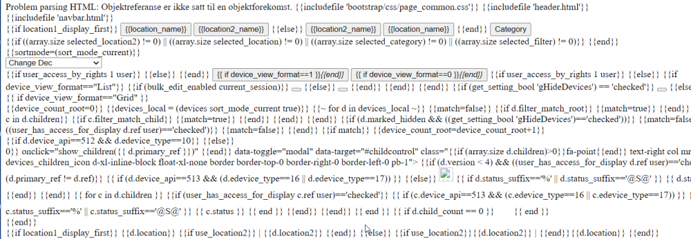

marius86 Skrevet 12. november 2020 Del Skrevet 12. november 2020 (endret) Hei Bruker HS4, har funket helt fint til idag da det ble en restart av maskinen. Nå når jeg skal åpne HS4 web interface i nettleser får jeg bare HTML script og ikke grafikk. Se vedlegg. Dette skjer i alle nettlesere, Serveren er oppe å gå, jeg kan styre lys i app osv. Er det en quick fix for å få tilbake HS4 Web interface siden som normalt ? Endret 12. november 2020 av marius86 Siter Lenke til kommentar Del på andre sider Flere delingsvalg…
Guahtdim Skrevet 12. november 2020 Del Skrevet 12. november 2020 (endret) Edit: Doh, du får sikkert ikke opp noe i det hele tatt. Prøv å slå av alle plugins. Kjør opp igjen. Hvis det fungerer fint så bør du slå på en og en plugin for å se om det er en plugin som er roten til alt vondt. Mulig noen her på forumet kan noen nijatriks i HS4 for å slå av plugins. Jeg kjører fortsatt HS3. Endret 12. november 2020 av Guahtdim Siter Lenke til kommentar Del på andre sider Flere delingsvalg…
Guahtdim Skrevet 12. november 2020 Del Skrevet 12. november 2020 Nå aner jeg ikke hvordan opplegget er i HS4, men hvis det er likt HS3 så kan du gjøre følgende : NB Ta en kopi av hele HS4 katalogen før du begynner å rote med dette i tilfelle det går dårlig. Gå inn i katalogen "Data" og prøve å starte opp med en eldre versjon av hsd-filen din. Finn en .hsd-fil som er fra før restart. Rename den til HomeSeerData.hsd (slett eller rename den eksisterende). Prøv å kjør opp HS igjen. Siter Lenke til kommentar Del på andre sider Flere delingsvalg…
marius86 Skrevet 12. november 2020 Forfatter Del Skrevet 12. november 2020 Takker for input. Jeg prøvde som du sa, i HS4 er det HomeSeerData.json (mappe) som er den nye config. Jeg prøvde først å bare erstatte denne filen uten hell. Tilslutt tok eg bare å henta igjen ukes backup og erstattet hele HS4 katalogen, og da funker alt igjen. Så igjen folkens, backup er viktig X) Mvh Marius Kauppi Rørvik 2 Siter Lenke til kommentar Del på andre sider Flere delingsvalg…
