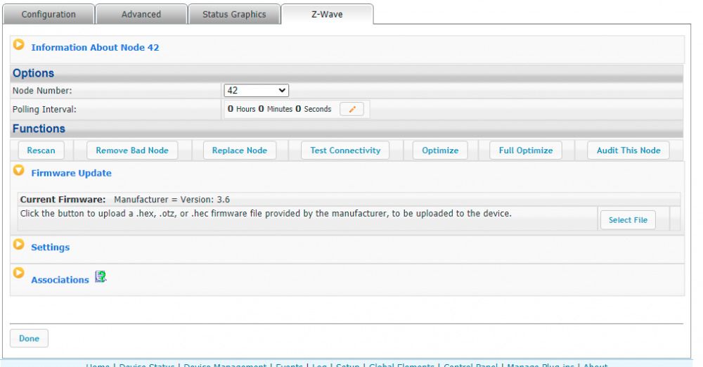

Christopher Skrevet 2. mars 2021 Forfatter Rapporter Del Skrevet 2. mars 2021 2 timer siden, Moskus skrev: Det første du må sjekke er om begge er oppdatert til firmware 3.6. Jeg har søkt rundt om, men finner ikke hvordan. Det var en firmware-update-kabel på rundgang, men etterhvert så står det om at det går an OTA, men jeg er helt grønn og trenger teskje-metodenfor sånne spesialcase. Hvis noen kan poste en oppskrift, så hadde det vært flott! 2 timer siden, Moskus skrev: Evt. verifisert i skapet at ventilen er åpen? Ja. Ventilen er åpen. 2 timer siden, Moskus skrev: Det er bare å polle i vei Hvordan? Det er ikke poll-knapp i HS4. 2 timer siden, Moskus skrev: Ja, det skal være så "live" som nodene tillater. OK. Siter Lenke til kommentar Del på andre sider More sharing options...
Moskus Skrevet 3. mars 2021 Rapporter Del Skrevet 3. mars 2021 13 timer siden, Christopher skrev: Hvordan? Det er ikke poll-knapp i HS4. Ja, den er borte i det nye grensesnittet i HS4, men den finnes enda i HS3-grensesnittet. Bare sett /deviceutility på slutten i stedenfor /devices.html. Og man sette opp polling pr. device som før. Hvis man må. Og med Events. 13 timer siden, Christopher skrev: Jeg har søkt rundt om, men finner ikke hvordan. Jeg skulle vise deg hvordan det gjøres i HS3, og sjekket at det var likt i HS4. Men det ser ikke sånn ut! Hva i all verden?! HomeSeer har et flashe-verktøy du kan bruke, men HS3 har dette innebygget. Skal sjekke om det bare er meg. I HS3 er det snakk om å gå til Root -> Z-wave tab -> (Manage i HS4) -> Utvide "Firmware Update"-delen. Det kan være at de devicene jeg har i HS4-testen min ikke støtter OTA, så det kan være verdt å sjekke. Siter Lenke til kommentar Del på andre sider More sharing options...
Christopher Skrevet 3. mars 2021 Forfatter Rapporter Del Skrevet 3. mars 2021 Jeg sendte inn samme "klage" til Thermofloor og fikk tilbake noen zip-mapper med både .hex og .otz-filer, samt en lang manual om hvordan installere PC Controller. Da må man tydeligvis ekskludere termostatene først og så inkludere dem i PC Controller. Men jeg bare lasta inn en .hex-fil slik som @Moskus skriver (under firmware update), og nå står det 3.6 som current version. Det ser ut ("krysser fingrene") som om det løste problemet. Thanks 🙌 Siter Lenke til kommentar Del på andre sider More sharing options...
