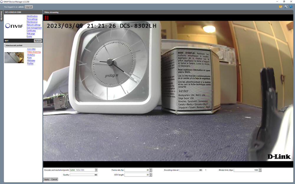

Det likte ikke å fokusere så nær. Men det var forholdsvis enkelt å buksprette, fjerne sperrevoksen og skru litt på linsa for å få ønsket fokus. 10cm er vel passe.
Samtidig passer jeg på å ikke plugge inn høyttaleren. I tilfelle fingerfommel fra min side så vil jeg jo ikke skremme vettet av fjærdottene.
Sjekket med sekundviser at den ikke "hopper". Jeg prøvde nemlig med ESP32-CAM og den bare lugger!
Jeg ser også at om jeg "tjuvtitter" i mobiltelefon appen så blir oppløsningen dårlig. Stenger jeg appen så blir den bra igjen.
