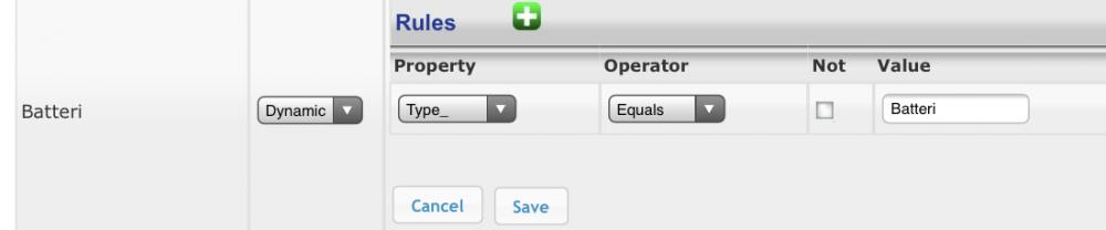

Jeg bruker EasyTrigger til å varsle meg om enheter med lavt batteri. Eneste jeg gjør når jeg legger til nye enheter er å sette «location 2» (som jeg kaller «type») til «Batteri», så blir den automatisk med i eventet. :)

Man har 2 kolonner i oversikten, mener de heter Room og Floor som default. Location 2 er altså det som heter Floor.

Jeg bruker allerede Floor og Room så enig at disse går ikke an å benyttte. Hvor kan jeg sette verdier i «andre properties» som i screenshot over?

Synd å bruke et så fornuftig felt til det, er det andre properties man kan endre istedenfor?

Hmm… det må være et eller annet problem jeg ikke har skjønt da, for dette funker helt fint. Jeg har ikke så mange etasjer at jeg må ha en helt egen kolonne for det… 😛
