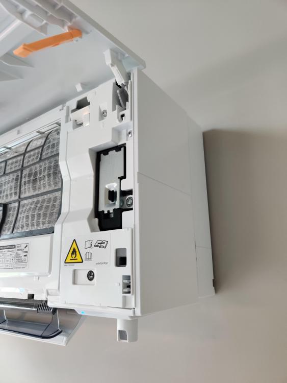

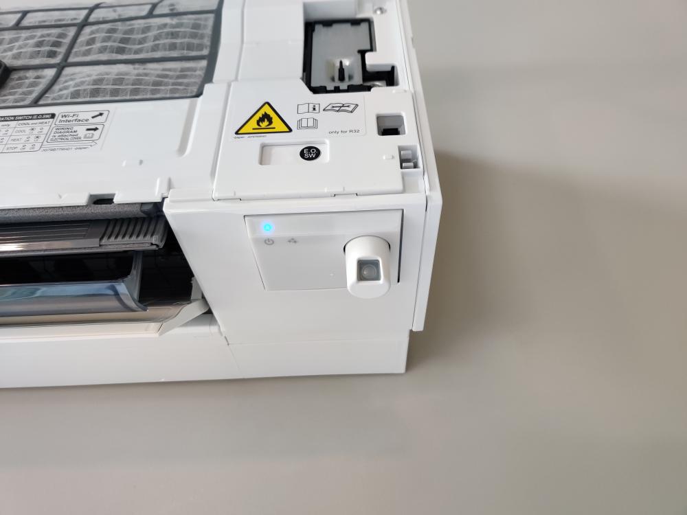

Fredrick Skrevet 26. juni 2021 Forfatter Del Skrevet 26. juni 2021 NilsOF skrev (På 14.6.2021 den 20.02): Jeg gjorde samme vurdering og havnet på samme resultat. Ser du har en Kaiteki av samme modell som meg. Jeg sliter med å åpne til hovedkortet på min. Redd for å knekke plastklips hvis ting åpnes med makt i feil rekkefølge/retning. Jeg skal vel ha av dekselet på høyre side, men finner ikke ut hvordan jeg vipper det av.. Siter Lenke til kommentar Del på andre sider Flere delingsvalg…
NilsOF Skrevet 26. juni 2021 Del Skrevet 26. juni 2021 Ja, det var ikke enkelt å åpne.. Tror jeg lot lokket være på.. Men alle skruene du ser under lokket, og muligens også oppå må ut. Kanskje du finner noen skruer under filteret også. Jeg husker ikke eksakt.. Iallefall var det mye lirking og luring før fronten kom av. Siter Lenke til kommentar Del på andre sider Flere delingsvalg…
Fredrick Skrevet 27. juni 2021 Forfatter Del Skrevet 27. juni 2021 Fant heldigvis en service-manual, ellers hadde jeg nok herpet diverse klips. Man må av med frontpanel og et lite smalt panel langs undersiden (med deksler foran skruene) før man tar av hele høyre panel. Da er det lett å komme til. Jobber nå med MQTT. Syns det er litt magert med topics/informasjon, men det er vel kanskje ikke alt av informasjon som er tilgjengelig gjennom CN105-kontakten. Kunne veldig gjerne sett effekt her blant annet. Mitsubishi_Electric_MSZ-LN_VG2_Service_Manual_Eng.pdf 1 Siter Lenke til kommentar Del på andre sider Flere delingsvalg…
