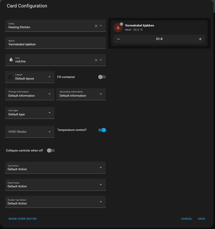

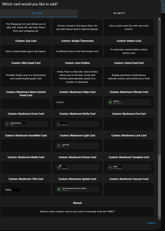

haraldov Skrevet 14. august 2022 Del Skrevet 14. august 2022 Jeg bruker ikke Mushrom cards. Jeg bruker bare Home Assistant Dashboard (tidligere Lovelace) https://www.home-assistant.io/dashboards/. For å legge til en fane så trykker du på de tre punktene øverst til høyre i Dashboard og deretter trykker på Pluss ikonet for å legge til en ny fane. For å legge til et Card for en thermostat så trykker du på Add Card helt nederst til høyre i Dashboard. Home Assistant har mange ferdiglagde Cards Deretter må du legge til climate entitet du ønsker å vise ved å legge det til i Entitet feltet. Siter Lenke til kommentar Del på andre sider Flere delingsvalg…
MrE Skrevet 15. august 2022 Del Skrevet 15. august 2022 Hvis du har lagt inn Mushroom Cards korrekt, så vil du få kortene opp som valg under Add Card -> Scroll helt nederst Velg så kortet du vil ha, for eksempel Mushroom Climate Card. Når du trykker her, vil du få opp konfigurasjonen til Mushroom Climate Card, og du må velge entitet, kanskje endre navn og muligens du vil ha ett annet ikon. Når du har gjort dette, trykk Save, og kortet vil legge seg på dashboardet du har valgt. Når jeg setter inn dette kortet i dashboardet jeg la utklipp av i tidligere post, ser det slik ut: Siter Lenke til kommentar Del på andre sider Flere delingsvalg…
