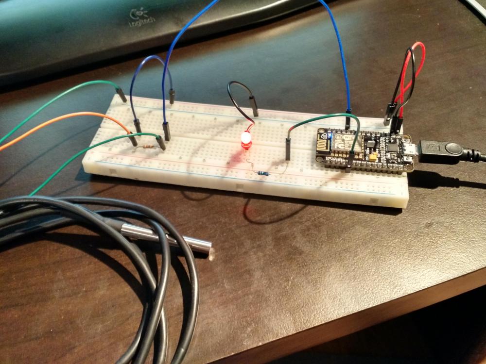

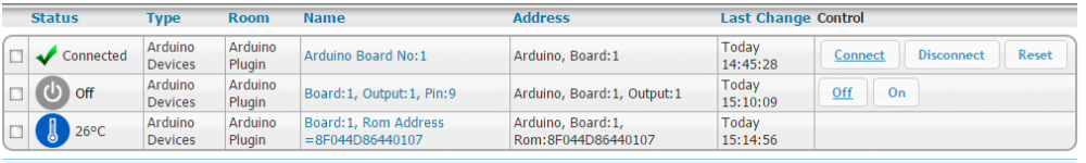

Lekt med en NodeMCU og one wire idag, fikk temperatur fra en one wire temperaturføler inn i HomeSeer via Arduino plugin.
Planen er mest å lære, også kommer det nok noe nyttig ut av det også. I første omgang tenker jeg kjøleskap og fryseboks termometer.
Artig artig GeneralVirus :) Begynte på tilsvarende prosjekt i helgen, foreløpig tenkt å bruke 433mhz transmitter til å sende temperaturene med. Dog først må jeg få til å få temperaturen fra DS18b20 sensoren, fant ikke adressen til den heller, DHT22 sensor har jeg fått avlesning fra. Heeelt grønn på programmering så er mest for å lære her og, mer motiverende å lære seg å programmere når en kan få ting til systemet ^^

Bruker du Arduino? DS18b20 er enkelt da med riktig bibliotek.

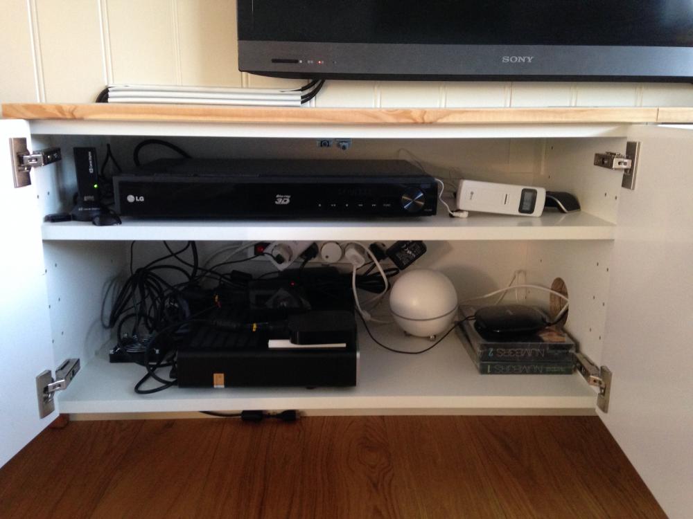

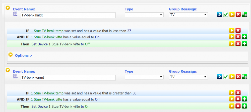

Jeg har en lukket TV-benk (egentlig et IKEA-kjøkken-overskap) med alle "TV-dingser" inn. Jeg har av og til fått varsel fra AppleTV om at den er for varm, så jeg har måttet ordne med kjøling av skapet.
Utstyr:
* 80mm vifte med USB (grill og "filter")
* Nexa pluginmodul med USB-lader
* Temperaturgiver
* RFXtrx433E
* HomeSeer3
Viften tar ned temperaturen 3-4 grader i løpet av 5 min. :)

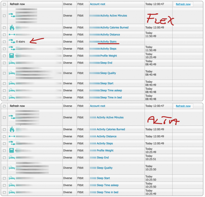

Dagens prosjekt har vært å få på plass Fitbitseer, og det var jo meget enkelt :)
  • 1 stk Flex
  • 1 stk Alta
  • 1 stk Aria (vekt)
Har dog ett spm til @Moskus - Hvorfor får jeg opp "stairs" på min Flex, men på kona sin Alta vises ikke dette?
Prøvde å slette devicen, men den dukket bare opp igjen ved neste synk :( Flex støtter jo ikke registrering av trapper og da er det jo ikke noe vits å ha denne med :P
Edit: Jeg har gjemt devicen i Homeseer, men lurer vel egentlig på om det går ann å fjerne den fra selve FitBit'en...
Alta registrerer ikke antall trapper. :(
... og vær oppmerksom på at dagens versjon av FitbitSeer kommer til å slutte å fungere den 1. august. Jeg må se om jeg får anledning til å oppdatere plugin'en før det.

Kom seg idag, hadde det riktige biblioteket, men enten var det 4k7 motstand så manglet, eller at ledningene ikke kom godt nok nedi brettet. Nå gjenstår det bare å finne ut hvordan jeg skal få sendt temperaturen slik at RFLink gatewayen min forstår det :)
Bruker ArduinoNano
