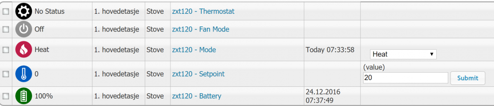

Hei, Har ei Toshiba varmepumpe som eg prøver å styre med ZXT-120 frå Homeseer. Fått til kommunikasjonen mellom Homeseer og ZXT-120, men får ikkje til å styre temperaturen på varmepumpa. Kan slå av og på varmepumpa, sette til kjøling eller berre vifte. Men temperaturinstilling får eg ikkje til. I Homeseer ser det ut som vedlagt bilde, og eg har antatt at ein då kan styre berre temperatur direkte. Har testa alle kodane for ZXT-120 som skal passe på Toshiba, men ingen forskjell. Nokre av dei fungerer ingenting på,  mens nokre får eg det som beskreve over. Nokon som har tips her eller må eg til å manuelt  lære kodane på dei instillingane eg vanlegvis skiftar mellom i ZXT-120 ?
Klarte ikkje å finne noko løysing med litt googling så no testar eg ekspertisen her :-) Forum og guidane her har vore til mykje hjelp tidligare:-)
Godt tips. Fekk ikkje inn fleire devicer med rescan, men sletta noden  og la den til på nytt og då ser det mykje betre ut. Ser ut til å fungere på første koden eg testar. Takker så mykje for hjelpa :-)

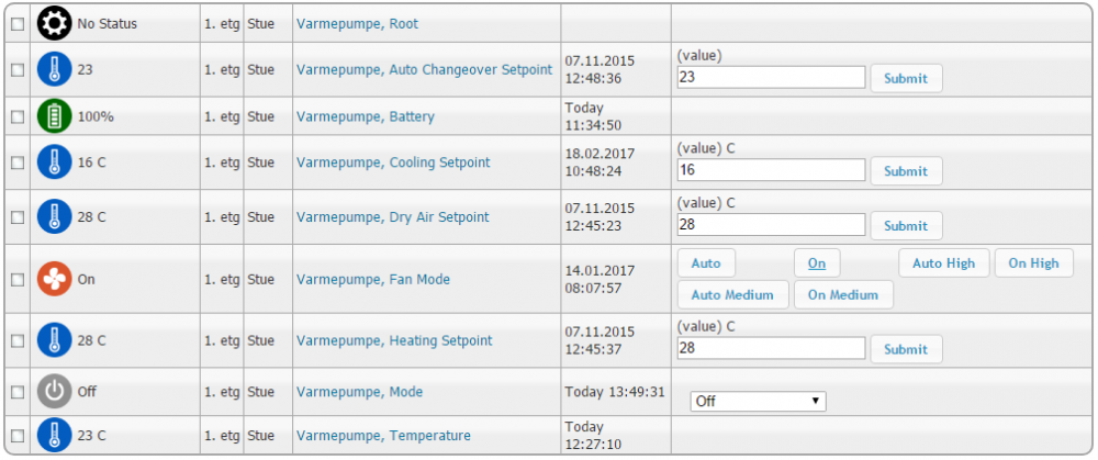

Var det ikke litt få devicer der? Slik ser min ut:
Kanskje verdt å prøve en rescan?

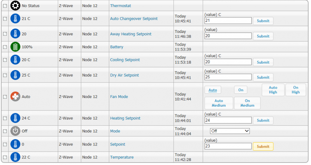

Sliter litt med å finne riktig kode for styringen, jeg har fått opp et tilsvarende bilde så jeg er på rett vei. Men....
1. Status på varmepumpe mode, kommer ikke inn eller blir oppdatert, feil kode?
2. varmepumpe temperatur, er det på noden eller på varmepumpa?
3. Skjønner at jeg må sende en lenger streng til pumpa for at jeg skal ha den til å gå på en temperatur, eller er det en smart måte.
Ønske er å kunne styre når pumpa går og ikke, det skal jeg få til, men jeg ser ikke status.
Så er det neste å kunne sette en temperatur til de enkelt tidene på døgnet når pumpa går. Der måtte det en lengre streng/kommando til for å få pumpa til å utføre, ref innlegg fra Moskus.
Endrer jeg for eksempel Heating settpoint i bilde under, så starter pumpa om den er av og piper. Men har den endret til for eksempel 24C?
Mulig jeg må fortsette å lette etter riktig kode til styringen.
Foreløpig er dette mitt bilde.
Hva mener du med "kommer ikke inn"? Mode ligger der. Blir varmepumpen styrt hvis du endrer på noen av dem?
Eller tenker du at når du styrer varmepumpen med fjernkontrollen så skulle denne ha blitt oppdatert? Det er ikke mulig, så ja, det er fint mulig at huset og fjernkontrollen ikke er i sync.
Det er i noden. Ingen tilbakemelding fra pumpa.
Fjernkontroller til varmepumper fungerer slik at de alltid sender alle innstillinger hver gang de skal sende en oppdatering. Slik fungere ZXT-120 også.
