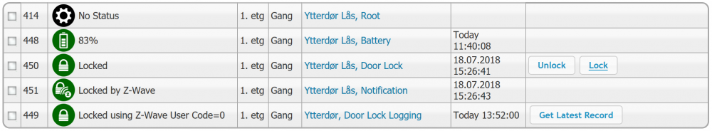

Slik ser Yale-låsen min ut:
"Notification" gir beskjed om hvem som låste opp/igjen. Hvis denne ikke finnes, så kanskje noen burde ta kontakt med HS-teamet og spørre dem...
Innstillinger som å legge til eller fjerne RF-brikker, det kan ikke gjøres via Z-wave på ID lock 150. Men det er egentlig det eneste, alt annet kan settes via Z-wave.
Hvis låsen broadcaster dette, så trengs det en egen device for det.
Devicene er der, totalt 5 child devices. Men HomeSeer skjønner ikke meldingene som sendes. Når jeg låser opp med kode så ser jeg f.eks. en warning i loggen om at en Notification har parameter med ugyldig verdi ( husker ikke nøyaktig ordlyd, men typisk "index out of bounds" feilmelding).
Uten at jeg vet noe om hvordan dette fungerer på 100-modellen, så mistenker jeg at de har endret ganske mye på hvordan disse meldingene sendes, med bruk av under parametere som HS tilsynelatende ikke bryr seg med å se på. Så vi må nok kontakte HS-teamet og håpe at de tar seg tid til å gjøre tilpasningene som trengs. Dokumentasjonen fra ID Lock er i det minste god (jeg mener den er god når jeg skjønner den uten at jeg egentlig kan noe om hvordan Z-wave fungere [emoji1]).
