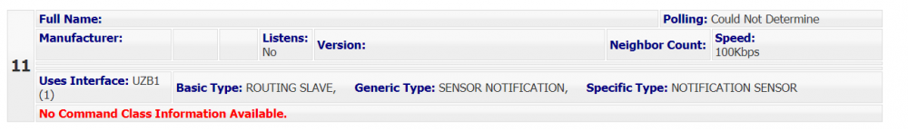

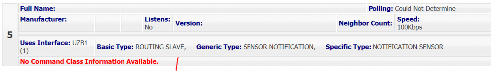

Andreas Skrevet 13. oktober 2017 Forfatter Del Skrevet 13. oktober 2017 (endret) Fikk endelig systemet til å virke.. Deaktiverte myhs, og aktiverte ipv6 som jeg deaktiverte for å prøve å få conbee til å koble til. Så nå er jeg nesten der jeg var for en uke siden. Eneste er at under "node information" på z-wave plugin, så er det noen noder der, som jeg ikke finner ellers i systemet. Noen som har tips til å fjerne disse? Aj aj aj, det er kjekt å bare lime inn grafikk i forumet. Her er en til node.. Endret 13. oktober 2017 av Andreas Siter Lenke til kommentar Del på andre sider Flere delingsvalg…
Moskus Skrevet 14. oktober 2017 Del Skrevet 14. oktober 2017 9 timer siden, Andreas skrev: Eneste er at under "node information" på z-wave plugin, så er det noen noder der, som jeg ikke finner ellers i systemet. Noen som har tips til å fjerne disse? Noder som tydeligvis er i UZB1 som ikke er i HS lenger. Mulig du har bare slettet dem i HS og ikke i UZB1 (med Remove Node)? Du kan bruke "Import" under Controller Information. Da skal de vel få devicer igjen, og mulighet til å fjernes skikkelig. 1 Siter Lenke til kommentar Del på andre sider Flere delingsvalg…
