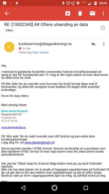

poskare Skrevet 18. april 2018 Del Skrevet 18. april 2018 Ugg.. Dette så jeg ikke før nå, etter at Tibber ble bestilt. Trodde tibber hentet det fra hafslund mer eller mindre i sanntid. Men det er motsatt? Hafslund må pushe det. Er dette bekreftet info, eller rykter? Hvordan kan forresten tibber spå neste dags strømpris? Lurer også på litt info for average devicene, hvilken tidsperiode er de average for? Og stDev, hva brukes den til (er klar over stdev() som funksjon, men usikker på hva det betyr i denne sammenheng)Skagerak Energi oppdaterer også bare en gang i uken dessverre.Rimelig dårlig spør du meg.Sent from my iPhone using Tapatalk Pro Siter Lenke til kommentar Del på andre sider Flere delingsvalg…

Actibus Skrevet 19. april 2018 Del Skrevet 19. april 2018 Spurte Skagerak om de hadde planer om å sende data oftere.. Ikke snakk om å gjøre noe mer enn minstekravet tydeligvis, synd man ikke kan bytte nettleverandør også 1 Siter Lenke til kommentar Del på andre sider Flere delingsvalg…
Moskus Skrevet 19. april 2018 Forfatter Del Skrevet 19. april 2018 Sitat Pr. idag er det ingen planer at man skal kunne se dette time for time Jeg tror noen må begynne å følge med i timen. ElHub-lanseringen er 19. februar neste år... Siter Lenke til kommentar Del på andre sider Flere delingsvalg…
