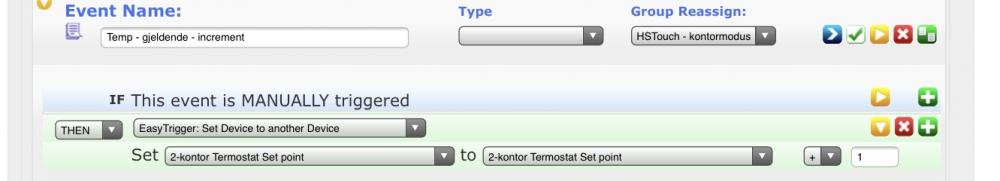

iceball Skrevet 6. februar 2018 Del Skrevet 6. februar 2018 Ok.. Hvordan setter man +1 i et event da?Med EasyTrigger er det i hvert fall enkelt. Bare lage event som setter device til egen verdi +1 grad. 1 Siter Lenke til kommentar Del på andre sider Flere delingsvalg…
ZoRaC Skrevet 6. februar 2018 Del Skrevet 6. februar 2018 Akkurat nå, iceball skrev: Med EasyTrigger er det i hvert fall enkelt. Bare lage event som setter device til egen verdi +1 grad. Jepp: Før jeg kjøpte EasyTrigger brukte jeg et «immediate script». Siter Lenke til kommentar Del på andre sider Flere delingsvalg…
Christoffer Skrevet 6. februar 2018 Del Skrevet 6. februar 2018 Jeg bruker dette scriptet, synes det er lettere med et script når jeg skal ha mange eventer. ' Styrer temperaturen i kjellerstuen Public Sub Main (ByVal parms as String) Dim input() As String = Split(parms.ToString, "|") Dim device As String = input(0) Dim retning as String = input(1) Dim steg as integer = Convert.toInt32(input(2).ToString) dim hentetverdi as integer dim nyverdi as integer 'hs.writelog("Testing", "Devicenummer: " & device & " i retning: " & retning & " og steget er: " & steg) hentetverdi = hs.DeviceValue(device) if retning = "opp" Then nyverdi = (hentetverdi + steg) Else if retning = "ned" Then nyverdi = (hentetverdi - steg) End If hs.SetDeviceValueByRef(device, nyverdi, True) 'hs.writelog("Testing", "Script kjørt") End Sub Det tar tre parametre som "devicenummer|retning|steg" Devicenummer = Devicenummer i HS Retning = "opp" eller "ned" Steg = hvor mye den skal økes eller minkes. På temperaturer bruker jeg alltid 1 Det er to kommentarer som kan taes bort hvis du må feilsøke litt. Her er et eksempel på hvordan jeg bruker det: 1 1 Siter Lenke til kommentar Del på andre sider Flere delingsvalg…
