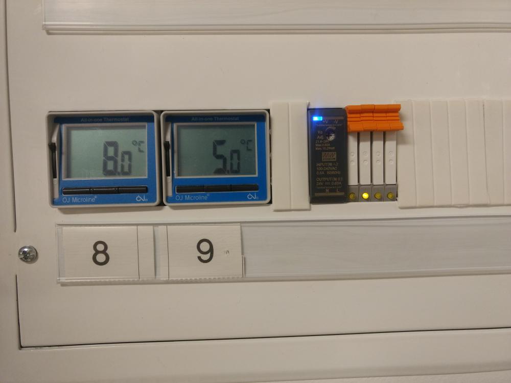

berland Skrevet 18. oktober 2018 Forfatter Del Skrevet 18. oktober 2018 24V-trafoen avbildet over var kjøpt i et svakt øyeblikk, den er vekselstrøm! Fått tak i 24V likestrøm for en stund siden, men ikke gjort unna elektrikerbesøket før nå. Trafo og relé er oppkoblet, og seks ledninger kommer ut av et trekkerørshull under sikringsskap der jeg setter opp ESP. Har bekreftet at oppsettet virker med å manuelt føre sammen riktige lavspenningskabler, så styringsmulighetene mine er å gå opp eller ned 4-5 grader på hver av de to enhetene. Mer enn tilstrekkelig for styring etter pris. Bygging av ESP med transistorer for å styre releene er neste prosjekt. 1 Siter Lenke til kommentar Del på andre sider Flere delingsvalg…

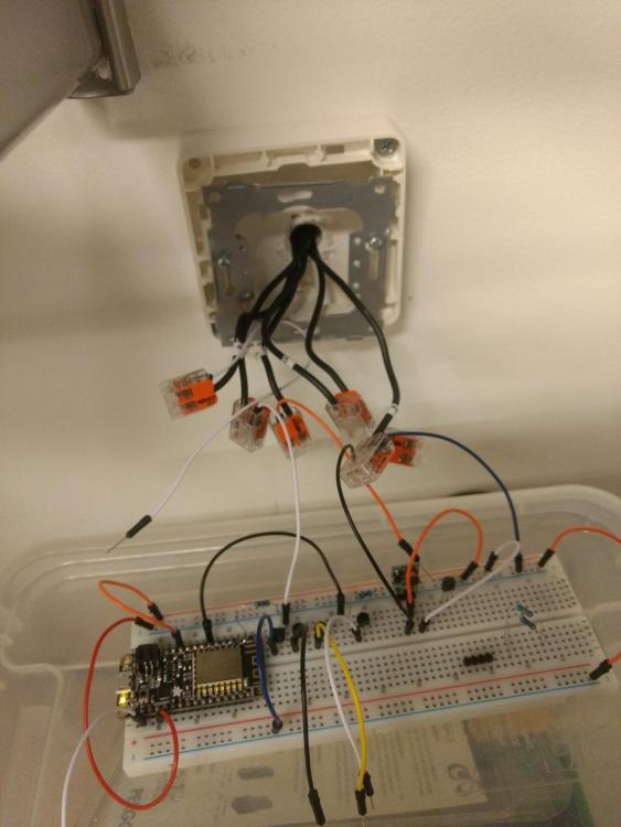

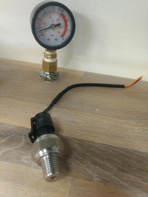

berland Skrevet 4. november 2018 Forfatter Del Skrevet 4. november 2018 (endret) ESP8266 på brødbrett er oppe og kjører med det viktigste av 4 relé oppkoblet (de andre kan vente til lodding). Varmekablene er nå i "nattmodus" alle timer uten døgnets billigste time. Termostaten er da stilt inn på 13 grader, men når jeg aktiverer "nattmodus", så hopper den ned til 8 grader. Litt jobb var det å skjønne hvilken motstand på basen som måtte til for transistorene mine. Det var nødvendig å måle motstanden på reléene i sikringsskapet (3200 Ohm) for å finne ut hvilken motstand som skulle brukes på transistorene (BC547), og resultatet ble 10 kOhm mellom ESP8266-output-pin og transistor-base. Brukte blant annet denne: https://www.petervis.com/GCSE_Design_and_Technology_Electronic_Products/transistor_base_resistor_calculator/transistor_base_resistor_calculator.html Siden det står en kompressor under bordet hvor denne ESP'en er montert, er det kommet til et tilleggsprodukt med monitorering av trykk fra kompressor. Trykkmåler er ankommet fra Kina, men ikke montert opp. Endret 4. november 2018 av berland Siter Lenke til kommentar Del på andre sider Flere delingsvalg…
