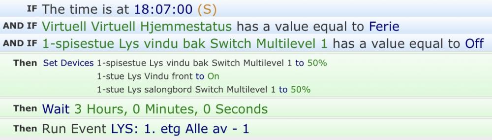

I dag løser jeg det slik:
Når jeg er hjemme slår lysene på når vi står opp/kommer hjem og står på (mer eller mindre uendret) til vi legger oss/drar bort. Så alt for «random lights» vil i mitt tilfelle virke unormalt...

Spørsmål fra en nybegynner.
Hvorfor benytter du set devices, vs, run event? Kunne man ikke gjort det samme begge steder?

TV'n...
Dette er det eneste eventet hvor jeg slår på bare disse lysene. Derfor har jeg ikke det i et eget event. Jeg har en «alle på», som brukes når vi kommer hjem, men jeg trenger bare lys som er synlig utenfra i «feriemodus». :) eventet «alle av» bruker jeg når vi drar bort og når vi aktiverer natt - da er det enklere å bare bruke det eventet her også.
